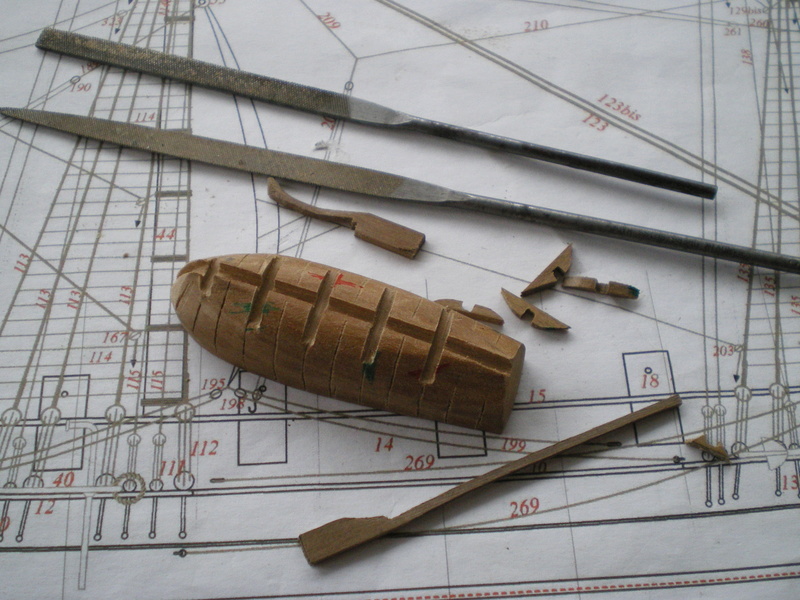

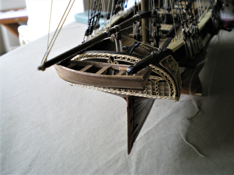

Bonjour à tous, La rénovation de l'Astrolabe approche de la fin, je m'attaque désormais aux détails qui devraient donner un petit cachet à cette corvette.La fabrication des canots est à cette échelle un petit casse-tête. Bien que cette fabrication ne fait part d'aucune originalité je poste quand même  quelques photos  en raison de la très petite taille du modèle du canot de servitude. Viendra plus tard le grand canot. Mais là je ferait autrement pour changer un peu.
Le modèle est en noyer, j'ai eu beaucoup de mal à trouver un bois qui puisse être coupé à 5/10 ème d'épaisseur et qui puisse se ployer sans trop de soucis.Ce dernier se trouve être le meilleurs compromis que j'ai pu trouver. Il faut imaginer que la section des membrures font:0,5 x 1.5 mm.
La découpe a pu se faire sur ma mini scie équipée d'une lame ( en fait une fraise) à denture fine, non avoyée de 0,5 mm d'épaisseur.
Pour assurer un démoulage sans problème,le gabarit intérieur a reçu une bonne couche de cire d'abeille afin d'éviter que les coulures de colle n'y adhèrent. Le démoulage n'a posé aucun problème.
Le résultat final,70 mm x 25 mm, malgré la finesse des matériaux employés ce canot est d'une rigidité surprenante .

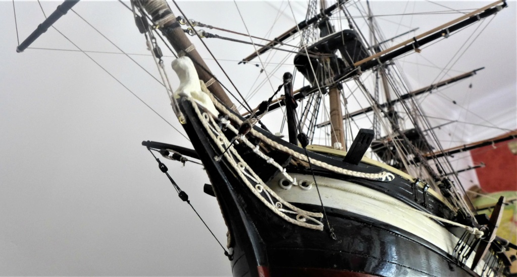

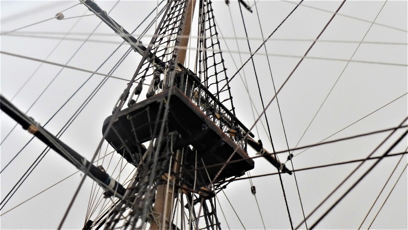

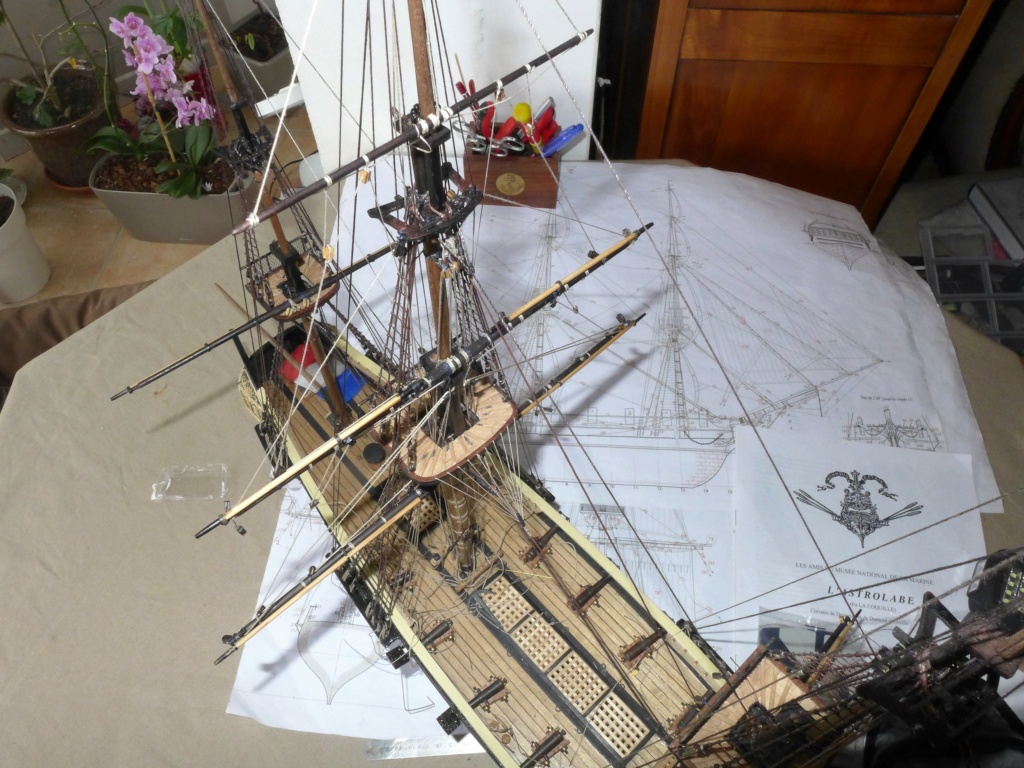

Bonsoir à tous , je reviens sur ce post pour clore le sujet. Cette Astrolabe désignée comme telle au musée de la marine Paris par un de ses anciens conservateurs, l'Amiral Parys; n'est en fait que la Corvette "la Lionne" du même type que le navire qui fit avec Dumont d'urville les circumnavigations autour du globe.
Donc point final à cette aventure qui mènera mon navire sur la commode afin qu'elle se charge de poussière.
Mais bien sûr, le virus du modélisme s'étouffe pas , j'ai en cours un autre projet qui démarre bien.
Photo ci dessous en expo à Chateaulin  où un malotru à réussi à me subtiliser un canon. Où va le monde???
Corvette Astrolabe (restauration plan AAMM) de Magellan - Page 5 Imgp0116
Corvette Astrolabe (restauration plan AAMM) de Magellan - Page 5 P1230310
Corvette Astrolabe (restauration plan AAMM) de Magellan - Page 5 P1230311
Corvette Astrolabe (restauration plan AAMM) de Magellan - Page 5 P1230314

Bonsoir à tous, voilà un sujet qui ressurgit .
Je vous remercie pour tout l'intérêt que vous inspire cette corvette, également pour vos aimables commentaires.
Pour Kerezou j'ai quelques anciennes photos qui montre les araignées.
Si celles -ci ne suffisent pas, je peux en prendre d'autres sur le modèle.
En ce qui concerne la Belle Poule, elle avance bien, certainement trop lentement. Déjà 2 ans de travail mais toujours avec passion.

Un grand merci pout la proue. Pour cette dernière je remarque qu'il n y a pas de greement sur les deux "mats" obliques encerclant le beaupré et qu'ils ne démarrent pas à raz du beaupré. Les plans que j ai ne sont pas clairs à ce sujet.
Pour le bois d' araignée (misaine par exemple) j'ai sur plan 8 trous pour L= 25 et e=2 mm. Est ce que ça correspond ?
Francis
Magellan
Magellan
Localisation : Brest
Corvette Astrolabe (restauration plan AAMM) de Magellan - Page 5 Empty
MessageSujet: Re: Corvette Astrolabe (restauration plan AAMM) de Magellan   Corvette Astrolabe (restauration plan AAMM) de Magellan - Page 5 EmptySam 13 Mar 2021, 00:29
Les mâts obliques? je suppose que tu parles des minots, qui sont des arcs boutants servant comme une sorte de tangon. Ceux ci sont maintenus et réglés par une paire de palans pour chacun. Ils servent à amurer la misaine, déporter le point d'amure vers l'avant.
Quel est l'origine du plan qui te sert ? Moi j'ai celui de l'AAMM.Si tu ne l'as pas, Je peux y retrouver ce détail si cela t'intéresse.
8 Trous me semble correct.

Magellan merci pour cette dernière photo qui répond à toutes mes questions. Je ne connaissais pas le terme "minot".
Pour les plans j'ai les mêmes et je viens de  voir les minots, mais je n'avais pas vu avant à force de regarder !  Embarassed. C'est vrai aussi que c'est une première pour moi et que les plans de l'AAMM m'apparaissent complexes et touffus.
