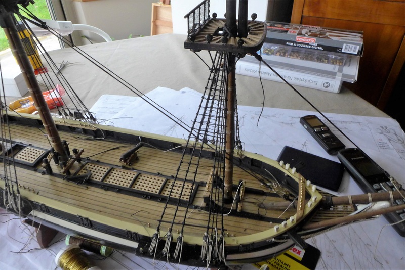

 | Sujet: Re: Corvette Astrolabe (restauration plan AAMM) de Magellan Mar 17 Jan 2017, 14:01 | |
| Suite du chantier,J'ai attaqué le gréement et c'est toujours un dilemme de savoir de combien serrer les haubans. de connaître la bonne tension qui assurera dans le temps de ne pas voir mollir l'ensemble au gré de l'hydrométrie ou de la température.Très serré ou pas trop suffit-il? Quelqu'un a t-il un avis sur la question?  | |
gavouot 06 Maître principal
 | Sujet: Re: Corvette Astrolabe (restauration plan AAMM) de Magellan Mar 17 Jan 2017, 15:17 | |
| Bonjour,
difficile d'éviter les problèmes d'hygrométrie. En ce qui me concerne j'établi une tension modérée (ni trop raide ni trop lâche) ce qui permet d'avoir un aspect de cordage en tension tout en étant susceptible de dilatation ou de rétractation. Amitiés. JPG | |
Cédric Lieutenant de Vaisseau
 | Sujet: Re: Corvette Astrolabe (restauration plan AAMM) de Magellan Mar 17 Jan 2017, 18:23 | |
| Bonsoir Magellan, J"ai eu ce problème il y a longtemps lorsque j'ai fait mon premier Soleil Royal; une véritable catastrophe ! Un des "moustachus" du club que je fréquentais alors m'avait donné comme conseil de ne fixer définitivement les rides des haubans qu'en dernier lieu. Ceci afin de laisser le temps au gréement de se donner. Voilà une idée, parmi d'autres sans doute.  _________________ Labor omnia vincit

 | Sujet: Re: Corvette Astrolabe (restauration plan AAMM) de Magellan Jeu 19 Jan 2017, 09:51 | |
| Merci à vous, ta suggestion Cedric, de laisser tout le gréement se mettre en place quelque temps avant de serrer les caps de mouton est très judicieux et j'appliquerai cela. Mais c'est un peu frustrant de ne pouvoir finir d'installer les échelles d'enfléchure, on peut imaginer que la tension finale vienne en désorganiser l'horizontalité. Ceci dit, il y a bien des choses à préparer pour la suite,ce n'est pas ce qui manque sur ce genre de modèle. | |

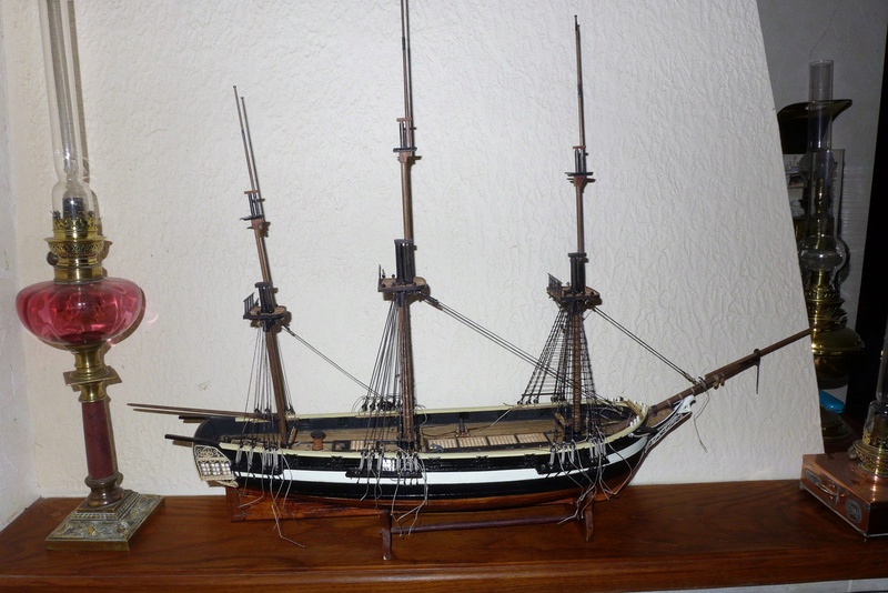

 | Sujet: Re: Corvette Astrolabe (restauration plan AAMM) de Magellan Sam 25 Nov 2017, 21:58 | |
| Bonsoir à tous, l'hiver étant de retour l'Astrolabe est redescendue sur la table. Le gréement a un peu avancé, les vergues sont en place.Reste le beauprés à gréer ainsi que la fabrication des canots. Je m'attaque à la fabrication des ancres. Si les ancres à touer sont très bien chez Artésania, pour les ancres de bossoir Je n'ai rien trouvé de vraiment adapté à l'échelle ou de fabrication correcte. alors je me lance. J'ai collé par étamage deux petits blocs capables usinés ensembles pour une parfaite similitude puis décollés au gros fer à souder. Comme tout en modélisme, fabriquer à cette petite taille est assez laborieux mais sympa. Photo 2 Le bloc; Photo 3 usinage; Photo 4 séparation des deux ébauches des pattes;     | |

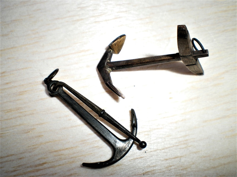

| Bonjour, à tous , salut à toi Ekis. Voilà mes ancres de bossoir terminées.Si le vent venait à forcir, la corvette devrait bien tenir sur son mouillage. Une bonne journée de boulot au total, c'est beaucoup pour de si petites choses, (  au prix de l'heure c'est pas rentable  )Qu'importe! Reste à les noircir au brunisseur.Là pas de problème. Par contre en ce qui concerne les ancres à touer Artésania (qui sont très bien d'ailleurs) sur celles-ci, je n'arrive pas à faire tenir la peinture sur l'aluminium dont elles sont faites. Un coup d'ongle et tout décolle. J'ai essayé du brillant , du mat, pareil. Cela ferait un peu cher s'il fallait un "primer " d'accrochage pour si peu, ce que j'exclue déjà.. Quelqu'un a t-il une solution simple à ce type de problème? Merci de votre lecture.   | |

 | Sujet: Re: Corvette Astrolabe (restauration plan AAMM) de Magellan Mar 28 Nov 2017, 17:25 | |
| Bonjour quelle peinture ? en principe l'enamel Humbrolt tien sur presque tout A+ JC | |
Magellan Second Maître
Localisation : Brest Navire préféré : Marine XVIII ème, XIX ème
 | Sujet: Re: Corvette Astrolabe (restauration plan AAMM) de Magellan Mar 28 Nov 2017, 18:24 | |
| J'ai essayé Humbrol noir mat, revell noir brillant. | |
caputsyl Maistrancier
Localisation : Captieux (sud gironde)33 Navire préféré : Soleil royal /riva
 | Sujet: Re: Corvette Astrolabe (restauration plan AAMM) de Magellan Mar 28 Nov 2017, 18:31 | |
| Bonsoir alors avant primer tente la peinture glycero pour métaux A+ JC | |
 | Sujet: Re: Corvette Astrolabe (restauration plan AAMM) de Magellan Mer 29 Nov 2017, 00:30 | |
| Bonsoir, et pourquoi pas un petit coup laine d'acier pour désoxyder l'alu, une couche de rustol (qui est un anti rouille) mais qui a un pouvoir englobant et isolant sur les métaux ferreux ou non ferreux. Après l'Humbrol Enamel devrait tenir.

 | Sujet: Re: Corvette Astrolabe (restauration plan AAMM) de Magellan Mer 29 Nov 2017, 14:46 | |
| Merci pour vos réponses à mon problème à noircir les ancres en aluminium . L'idée d'utiliser de la peinture pour fer ne m'était pas même pas venu à l'esprit.J'ai essayé le " rostorouille" qui a blanchi le métal et certainement la peinture devrait avoir une meilleure accroche. Mais l'idée d'essayer le brunisseur pour laiton que j'avais acheté pour noircir mes canons m'est venue. MIRACLE cela marche encore mieux sur l'aluminium. le noircissement est instantané et solide, alors que sur le laiton çà n'est pas le cas et il faut un peu de patience.Avec cela,le résultat est classe, sans surépaisseur de peinture., Voir sur photo ,c'est l'ancre du bas.Sur l'ancre de bossoir en laiton on voit que le noircissement ne se fait pas très bien sur les soudures à l'étain et là des retouches à la peinture noire s'imposent.  | |
Fred P. Major
Localisation : Grenoble Navire préféré : Toujours celui en cours de construction
 | Sujet: Re: Corvette Astrolabe (restauration plan AAMM) de Magellan Mer 29 Nov 2017, 15:45 | |
| Bonjour, Normalement la peinture cellulosique doit bien tenir. C'est celle qui était utilisée sur les premières carrosseries de voitures. Dilution à l'acétone. A+ Fred _________________ "Les emmerdes, ça vole toujours en escadrille" J. Chirac Ne dites pas "mille millions de mille sabords" mais un tera-sabord !
