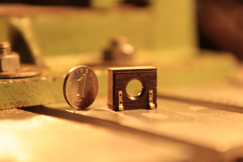

Bonjour à tous et merci de me suivre avec enthousiasme!
Je suis toujours dans mes essais de sabords,,
ce lui -ci n'est pas trop mal mais il me reste encore à trouver des "têtes de boulon" , il ne sera pas monté car il présente un défaut de centrage de la caronade et le bois n'est pas croisé intérieur/extérieur.
Le laiton est récupéré sur des douilles de 22lr.
Cotre de 14 caronades sur plans AAMM 1/50 - Page 3 Img_8710
Cotre de 14 caronades sur plans AAMM 1/50 - Page 3 Img_8711

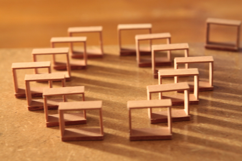

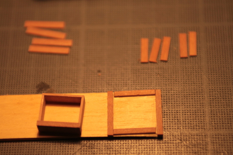

j'ai commencé les châssis des 14 sabords:
Cotre de 14 caronades sur plans AAMM 1/50 - Page 3 Img_8712
Cotre de 14 caronades sur plans AAMM 1/50 - Page 3 Img_8713

Merci L'Ancien!
Les 14 châssis (+ 1) sont assemblés:
Cotre de 14 caronades sur plans AAMM 1/50 - Page 3 Img_8715

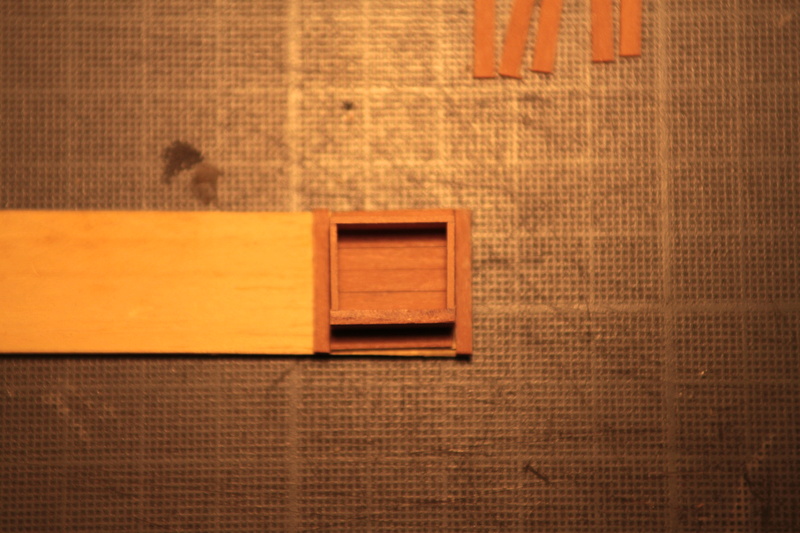

Les mantelets à présent,
débit des 60 planches extérieures  et des 75 planches face interne, 4 horizontales et 5 verticales pour mes 15 sabords. confection rapide d'un gabarit.
Cotre de 14 caronades sur plans AAMM 1/50 - Page 3 Img_8718
mise en place sans les coller des planches extérieures
Cotre de 14 caronades sur plans AAMM 1/50 - Page 3 Img_8719
pose du châssis sans le coller sur le tout:
Cotre de 14 caronades sur plans AAMM 1/50 - Page 3 Img_8720
collage des planches verticales sur les horizontales
Cotre de 14 caronades sur plans AAMM 1/50 - Page 3 Img_8721
Démoulage et légère séparation par le milieu des panneaux avant que la colle ne soit trop sèche
Cotre de 14 caronades sur plans AAMM 1/50 - Page 3 Img_8722
il va y avoir du ponçage dans l'air!

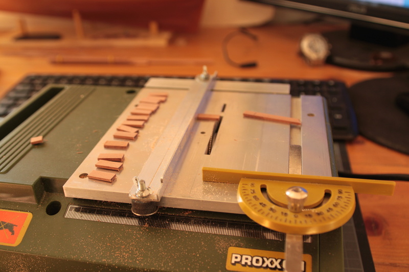

P.S.Belle petite scie circulaire, que penses-tu de cette petite machine Proxon?
Kerhalon
Kerhalon
Localisation : Riec sur Bélon (29)
Cotre de 14 caronades sur plans AAMM 1/50 - Page 3 Empty
MessageSujet: Re: Cotre de 14 caronades sur plans AAMM 1/50   Cotre de 14 caronades sur plans AAMM 1/50 - Page 3 EmptyMar 24 Jan 2017, 23:41

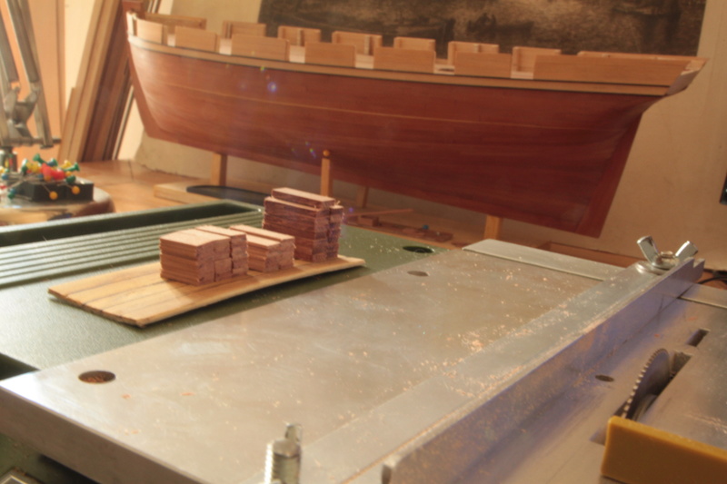

Chevreuil,tu as certainement raison sinon au portant on retrouve le maître-coq dans son gruau!
Alors la Proxxon,Jacques, globalement,pour son prix,elle est bien...Mais....
Le guide de coupe est ..... comment dire.....heu.....nul,voila c’est dit.
J’en ai bricolé un nouveau avec une équerre en alu,c’est précis mais peu pratique à régler,
Je compte en refaire un autre avec un pied à  coulisse digital.
Le moteur: avec la lame a grosse dentition fournie avec la machine,ça coupe bien sans forcer, je n’ai coupé que du ctp de 5mm au max, mais les coupes sont pleines d’ échardes .
J’ai monté un disque à denture fine,la,les coupes sont belles mais le moteur peine un peu sur les épaisseurs, il y a intérêt à bien rester en ligne et bien plaquer sa pièce pendant la coupe.
Elle est un peu bruyante à mon goût.
Par contre elle a grand bac à sciure et peu être raccordée sur aspi,elle ne prend pas de place.
Je l’ai démontée pour voir,(et pour demonter la protection mais chut c’est pas bien,) les plastiques, moteur et courroie m’ont l’air solides.
En dépit de ma critique, je l’aime bien, elle me rends de grands services et me fait ,avec un bon guide, du bon travail, je pense qu’elle suffit amplement pour notre activité . Ensuite   Proxxon lui a fait une grande soeur mais elle est à 300 € et celle ci 100,alors voila.....

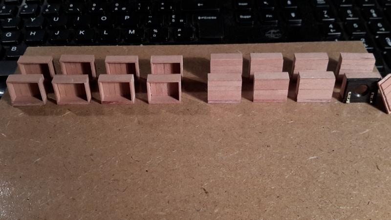

Les sabords assemblés ,bruts de sciage:
Cotre de 14 caronades sur plans AAMM 1/50 - Page 3 20170111

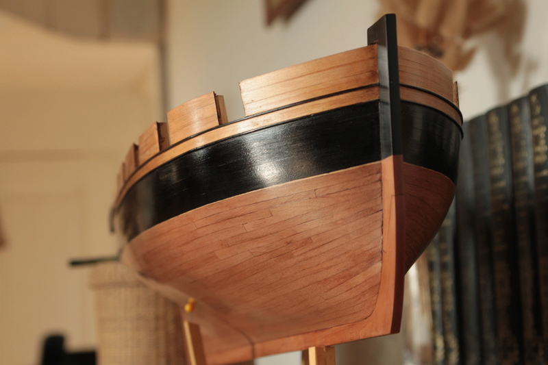

Ci dessous photo d’une photo du musée de la marine du cotre dont les plans sont tirés
Cotre de 14 caronades sur plans AAMM 1/50 - Page 3 20170113

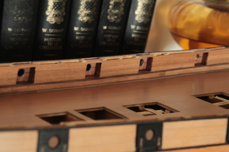

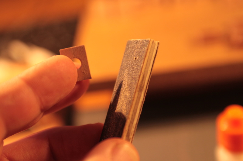

J'ai avancé sur mes sabords, les mantelets sont percés,heureusement que j'en avais deux de plus,ils y sont passés,paix à leurs âmes.
Vu la faible teneur en colle de mes mantelets j'avais pensé commencer par un avant trou:
Cotre de 14 caronades sur plans AAMM 1/50 - Page 3 Img_8723
Puis d'engager un foret de 6mm, bon, meme en descendant tout doucement le mantelet n'a pas aimé...
C'est donc avec une fraise, en les collant au double face sur une planchette que tout c'est bien passé:
Cotre de 14 caronades sur plans AAMM 1/50 - Page 3 Img_8810
un petit coup de fraise boule de chaque côté :
Cotre de 14 caronades sur plans AAMM 1/50 - Page 3 Img_8811
ponçage:
Cotre de 14 caronades sur plans AAMM 1/50 - Page 3 Img_8812
Fin de cette étape:
Cotre de 14 caronades sur plans AAMM 1/50 - Page 3 Img_8813
Il me reste à faire les charnières......
Et éventuellement, noircir les mantelets, qui pourraient être aussi beaux avec un peu d'huile. C'est comme pour le pont...en réflexion...

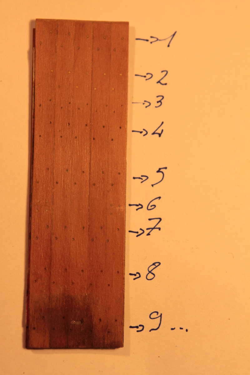

Bonjour à vous,
Merci l'Ancien,

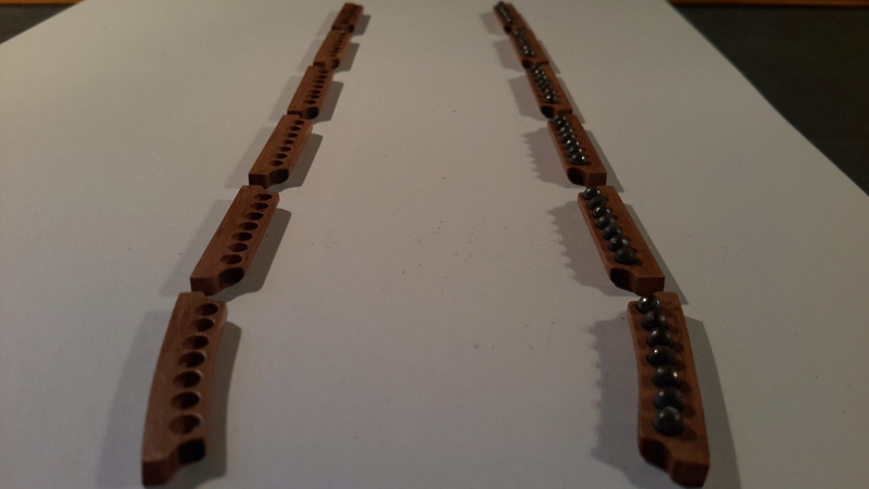

Les essais du jours,tous les tapes ont été percés à 0.5mm et j'y ai inséré une mine critérium du même diamètre pour le liseré noir en bordure du trou,sauf pour la ligne 3:
Agrandir cette image
Cotre de 14 caronades sur plans AAMM 1/50 - Page 3 Img_8814
1- pâte à bois teinte "naturel" trou "réalésé au cure dent"
2- pâte kaolin ocre et vernis   trou "réalésé au cure dent"
3- piqure au criterium
4- kaolin ocre vernis version liquide
5- idem que 4 mais gratté avant séchage
6- peinture blanche
7- pâte bois naturel
8- pâte à bois acajou
9- foireux

Merci Thierry l'Autre,
Je me suis remis sur le pont,  le foret de 0.5 affiche environ 700 trous....
il restera à passer la mine de criterium, rebouchage ,raclage, ponçage.
le ouvertures du pont sont faites et la "charnière" à été supprimée
le pont à été posé à blanc pour la photo.
Cotre de 14 caronades sur plans AAMM 1/50 - Page 3 Img_8911
Cotre de 14 caronades sur plans AAMM 1/50 - Page 3 Img_8912

Voila les trous bouchés,le pont raclé et re-poncé, cela reste subtil,il faut bien s'approcher pour les voir la finition n'a pas été encore passée:
Cotre de 14 caronades sur plans AAMM 1/50 - Page 3 Img_8917
Cotre de 14 caronades sur plans AAMM 1/50 - Page 3 Img_8918
Cotre de 14 caronades sur plans AAMM 1/50 - Page 3 Img_8916

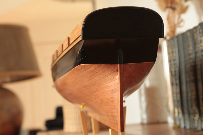

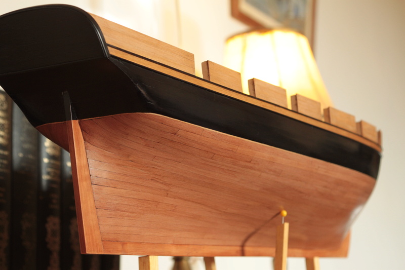

 Le calage du pied de mât est fait et le pont collé.
La carène a reçu son ponçage intégral ,ce qui m'a permis d'ôter l'huile dont je l'avais pourvue.Il a fallu poncer en profondeur,ce qui m'a donné un résultat plutôt satisfaisant, c'était sans compter qu'un tel ponçage allait faire disparaitre les virures sous le noir,et rendre le noir bien plus brillant que voulu. Espérons que le temps "matifira" cette brillance.
Cotre de 14 caronades sur plans AAMM 1/50 - Page 3 Img_9110
Cotre de 14 caronades sur plans AAMM 1/50 - Page 3 Img_9111
Cotre de 14 caronades sur plans AAMM 1/50 - Page 3 Img_9113
Cotre de 14 caronades sur plans AAMM 1/50 - Page 3 Img_9112

Cette merveille de coque... toute en nuances et en contraste, avec des lignes parfaitement régulières et fluides.
Finalement, tu es très, très, TRES énervant ! Laughing Laughing

 Superbe coque  Bonne suite ! sunny

Merci les gars,
Je suis désolé d'être énervant Rehomren,
Je suis peut être un peu tatillon,parfois...
la coque n'est encore pas exactement comme je l'aurais souhaitée,
mais bon, le mieux est l'ennemi du bien comme on dit!

ça fait bien plaisir de voir cet excellent travail.
Je ne pouvais faire autre chose que de te poster toutes mes félicitations.
En ce qui concerne le brillant du noir, il existe dans les petits pots de peinture pour maquettes,
un verni incolore pour rendre mattes ( plutôt satinées) les peintures brillantes.

Oui superbe coque ! Ah si je savais faire pas aussi bien, mais pareil, je serais heureux!

je suis depuis janvier cette construction qui ne reçoit que des louanges ... méritées !
très beau ce bois de la coque et superbe finition.
tu nous propose un superbe pas à pas

Merci à vous pour tous ces compliments,
Pour la brillance du noir,je vais laisser le temps et les futures manipulations faire leurs œuvres.
J'ai essayer la triple 000 et le papier de carrosserie 1500 mais ça attaque l'encre.
Magellan, je crains qu'un vernis, même tiré au max me laisse une surépaisseure visible, je ne vais plus y toucher,ronger mon frein car il ne faut pas être plus royaliste que le Roy , parce que le mieux est l'ennemi du bien et que tout vient à point à qui sait attendre etc etc.....

les mantelets ont été équipés de leurs charnières et les cadres insérés dans la muraille,
l'intérieur du pavois à reçu ses bordées:
Cotre de 14 caronades sur plans AAMM 1/50 - Page 3 Img_9211
Cotre de 14 caronades sur plans AAMM 1/50 - Page 3 Img_9210

Bonjour à tous et merci l’ancien,
 Les parcs à boulets sont prêts à être inséré dans les pavois:
Cotre de 14 caronades sur plans AAMM 1/50 - Page 3 20170217
Cotre de 14 caronades sur plans AAMM 1/50 - Page 3 20170215
Cotre de 14 caronades sur plans AAMM 1/50 - Page 3 20170216

Parfait !
Comment fais-tu pour les avoir aussi alignés...? Ça reste un mystère pour moi ! sourire
