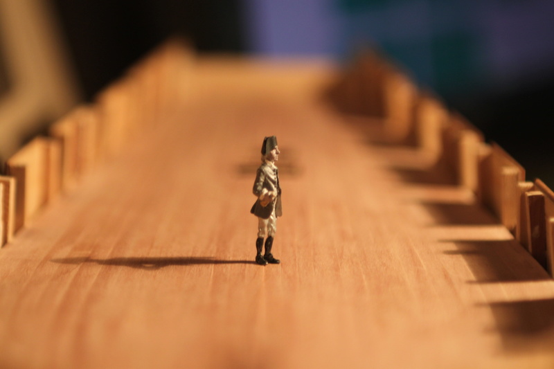

Je vous souhaite une Bonne et heureuse Année, qu'elle vous apporte sciures et copeaux à foison!
Le pont est recouvert.
Il me vient une question : Je n'ai pas voulu représenter les clous et chevilles de la coque car je ne veux pas alourdir son élan. je tiens à lui conserver ce même élan avec un pont très fluide.
Pensez-vous que ça soit très ennuyeux que les clous ne soit pas représentés?
Sachant que le calfat,après traitement du pont, devrait ressortir davantage qu'actuellement.

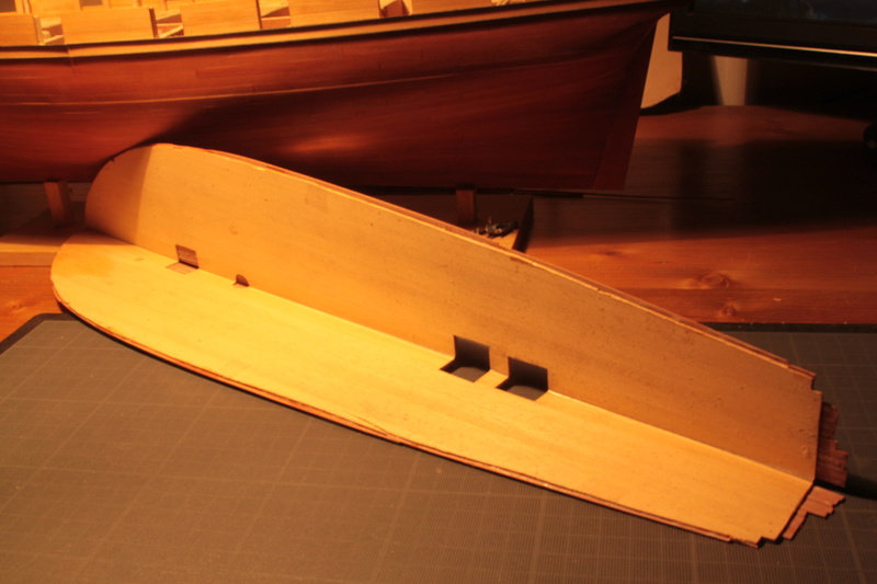

Cotre de 14 caronades sur plans AAMM 1/50 - Page 2 Img_8520
Comme le pont ne peut s'inserrer d'une pièce entre les murailles,je l'ai monté en deux parties avec une charnière en scotch.
Cotre de 14 caronades sur plans AAMM 1/50 - Page 2 Img_8522
Cotre de 14 caronades sur plans AAMM 1/50 - Page 2 Img_8521

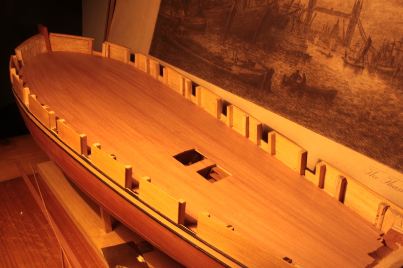

et pose à blanc:
Cotre de 14 caronades sur plans AAMM 1/50 - Page 2 Img_8523
Cotre de 14 caronades sur plans AAMM 1/50 - Page 2 Img_8524
Le Boss à l'air satisfait
Cotre de 14 caronades sur plans AAMM 1/50 - Page 2 Img_8525
Je vais aller chercher du fond dur pour faire des essais.

Cotre de 14 caronades sur plans AAMM 1/50 - Page 2 Empty
MessageSujet: Re: Cotre de 14 caronades sur plans AAMM 1/50   Cotre de 14 caronades sur plans AAMM 1/50 - Page 2 EmptyMar 03 Jan 2017, 01:07
Personnellement, je n'aime pas trop les représentations des clous. Je trouve que ça alourdit un peu. Par contre, pour être franc (en dehors du fait que ton pont est quasi parfait, soyons clairs sourire), ça me dérange un peu que le pont soit recouvert de lattes entières sur toute la longueur.
Un peu trop parquet, pas assez pont ! ^^
Je ne suis pas sûr d'être clair...
Tu as demandé une opinion, hein Wink
Les goûts, les couleurs, tout ça...
Edit : en changeant de PC, je crois que ton pont est tellement bien fait que les lattes ne font pas toute la longueur... Suspect affraid
Oublions ce que j'ai écrit... pfff !

Merci de ton opinion Rehomren, Il va vraiment falloir que je prenne mes photos en plein jour...
Chaque, longueur est composée de 2 à 3 lames, en prenant toujours des planches differentes pour que les motifs ne se suivent pas.il arrive que deux lames à teinte identique se suivent,c'est comme ça.
Si la non-représentation des clous ne me dérangerais pas tant que cela,
Ça m’embêterais beaucoup de poser des planches de 25 Mètres sur ce côtre!
On le voit mieux sur cette photo
MessageSujet: Re: Cotre de 14 caronades sur plans AAMM 1/50   Cotre de 14 caronades sur plans AAMM 1/50 - Page 2 EmptyMar 03 Jan 2017, 08:41
Pareil que rehomren,
pas de clous, surtout parce que si tu veux les représenter correctement, il faut les prévoir au droit de tous les baux et pas seulement sur les bouts des lattes...
De plus, tu te trouverais avec une coque lisse et un pont clouté, ce qui serait plus dérangeant à l'œil.
Garde plutôt le cap que tu a pris.
Esthétiquement, c'est une vraie merveille ce que tu fais.

Je pense que je vais avoir du mal à poser le pont avec la charnière longitudinale ,il va falloir coller les deux pièces,rogner les bords et l'enfiler avec un "chausse-pied" car avec le bouge et l'écartement qu'il donne on verra toujours cette jonction si le pont est posé en deux parties.
en attendant de prendre une  décision je suis sur un essai de sabords,et ce n'est pas simple,car ils sont...... en deux parties!

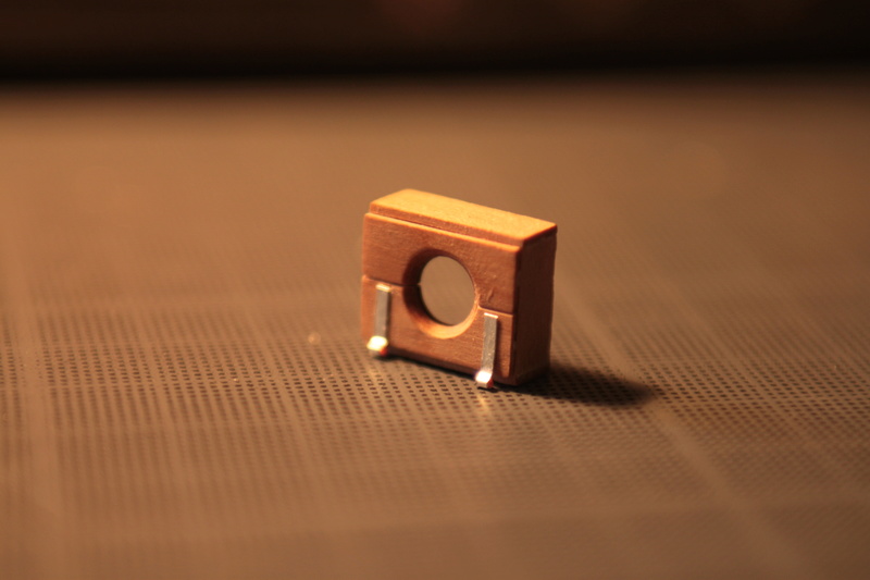

En attendant de savoir a quelle sauce je vais manger ce pont,
J'ai fais un "prototype" de sabords,ç'est pas encore tout à fait ça , mais ça donne une idée:

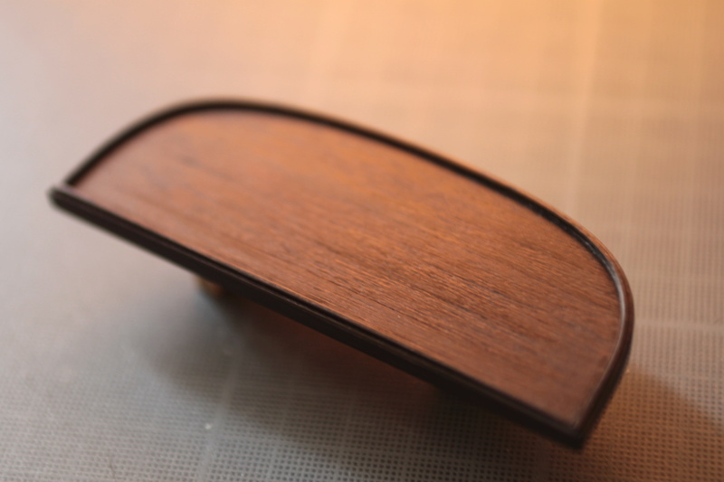

et le tableau , il va falloir que je lui trouve une déco,car sur les plans je n'ai qu'un triste bout qui fait le tour et peut être un nom,à voir...

Salut à toi  Kerhalon,
Beau bois,exécution, c'est "nickel"
Mais, ne seraient ils pas un peu épais tes sabords?
Leur épaisseur est à mon avis très inférieure à celle des pavois.
A cette échelle il faudrait de gros biceps pour les lever.
Je regarde cette affaire dans mes documentations.

Bonjour Magellan,
Il y a eu un "couac" avec les photos,Le sabord est monté sur son cadre qui viendra s'intégrer dans la muraille, les mantelets sont en deux parties, celui du dessous est monté sur charnières tandis que celui du dessus est un un panneau maintenu par des crochets.
Si tu as plus d'info ou de détails, je prends! car rien à ce sujet sur mes plans.
je remet les photos vu de l'intérieur et celle du tableau en cours:

Içi le sabord d'essai posé à blanc, il y a la partie inférieur à finir pour permettre la pose des gonds.

Bonjours Kerhalon,
Je vois mieux et comprends maintenant ce que ces sabords sont faits intelligemment avec leur cadre,
 très bonne idée et cela permet facilement une standardisation de leurs dimensions.Il manquait une photo.
Les charnières seront-elle seulement collées?

Bonjour l'Ancien, il me semble que le Coureur était équipé de canon de 6£ et que ses sabords n'étaient fermé par aucun mantelet,tu n'as donc rien loupé.
Sur les plans de l'AAMM on distingue bien les mantelets percés, mais d'une seule pièces et fixe, pour la mire ce ne doit pas être bien évident...ces plans sont relevés depuis un modèle du musée de la MARINE,
et qui a été fait une quarantaine d'années(1849) après l'époque hypothétique de ce modèle 1er empire(1804-1814), on peut ce poser quelques questions sur différentes parties:
les mantelets,l'emplacement de la cuisine,la direction de l'évacuation de la cheminée, le capot de descente en toile sur armature,pas d'habitacle des compas mais juste une grosse boussole.
Puisque ce plan n'est attribué à aucun bâtiment ayant réellement existé,je me permettrais peut-être quelques modifications de façons à rendre plus plausible certains de ces détails.
un sabord de caronade, photo du musée national de la Marine, modèle fabriqué à l'arsenal de Rochefort entre 1833 et 1835:

Tout est dit sur cette belle photo explicite du musée de la marine que tu mets en ligne.
On trouve aussi sur le net, au sujet de la corvette "La Créole" de très belles photos
de ce beau navire contemporain au cotre de 14 caronades, on y voit que le système est identique.
                               http://b.rimlinger.free.fr/creole06.htm
           ou:               http://www.modelships.de/La-Creole/Photos-Corvette-La-Creole.htm
