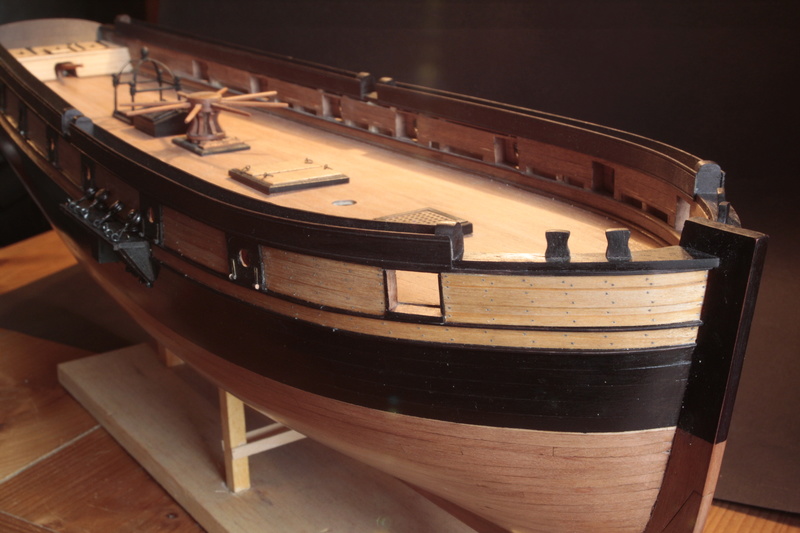

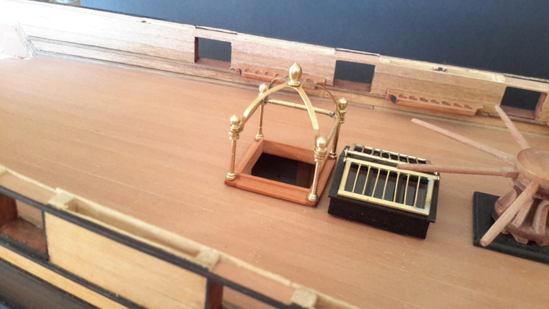

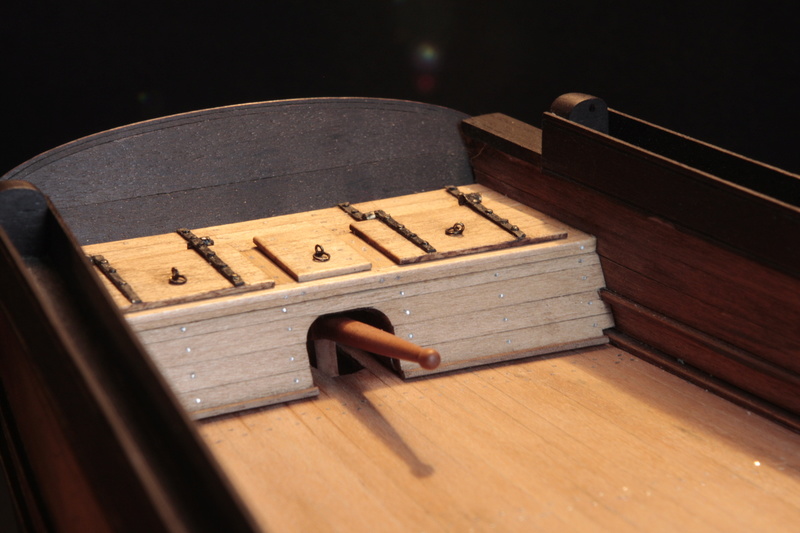

Presque un an que je n'avais pas posté,
Le temps m'a manqué pour avancer sur le cotre, mais j'ai tout de même pu avancé un peu.
Le gouvernail est presque fini, les porte-haubans sont posés, les coffres arrières aussi.
J'ai remplacé les clous du pont et j'en ai aussi mis sur les pavois extérieurs.
Les pare-mitrailles sont en place.
Quelques photos de l'avancement:

Bon week end à tous!!

Merci Miel et Ekis!
Les porte-haubans sont fabriqué en " bastaings", 8 pièces de bois.
Les porte béquille sont ouverts.
Le plus long a été pour les cadènes, elles m'ont donné du fil à retordre....
Elles sont réalisées en fil galva + soudures.
L'ensemble est cloué/ collé dans la muraille,
ça devrait tenir la tension du mat sans problème.

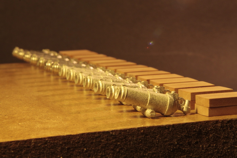

Merci à vous pour ces compliments qui me garde une motivation renforcée!
j'ai attaqué les 14 caronades et leurs affûts,
ça promet d’être long, je tacherais de poster au fur et à mesure de l'avancement.

Bon, à raison de de 2/3 heures par jour depuis une semaine,7 caronades sont à peu près nettoyées, quelques améliorations vont venir, et les plateaux des affûts sont débités,assemblés et poncés.
Les caronades ont été moulées par Frédérique Lahoche, que je tiens à remercier,ce seront a priori les seules pièces du modèle qui ne seront pas de ma fabrication.Je trouves ça regrettable, mais je ne maîtrise les techniques de moulage, et je n'ai pas( encore...) de tour.
Les caronades brut de démoulage:
Cotre de 14 caronades sur plans AAMM 1/50 - Page 5 _mg_0419
Et les caronades dégrossies:
Cotre de 14 caronades sur plans AAMM 1/50 - Page 5 _mg_0420
Y'a encore du boulot....
Bon Week end!

Bon je sais... c'est pas bien de commencer quelque chose, et de passer à autre chose sans l'avoir fini!
J'en ai eu ras le bol de poncer mes caronades, et j'avais envie de bidouiller un truc sympa.
Du coup j'ai fais la cheminée de la cuisine:
Cotre de 14 caronades sur plans AAMM 1/50 - Page 5 _mg_0510
Puis un coup parti dans le laiton, pourquoi pas la pompe? (tout en culpabilisant de ne pas bosser sur mes canons....)
Ici en pose à blanc, elle ne sera posée définitivement qu'après le gréement:
Cotre de 14 caronades sur plans AAMM 1/50 - Page 5 _mg_0512
Cotre de 14 caronades sur plans AAMM 1/50 - Page 5 _mg_0511
Bon, c'est pas le tout, mais il va peut être falloir s'occuper de l'artillerie!
