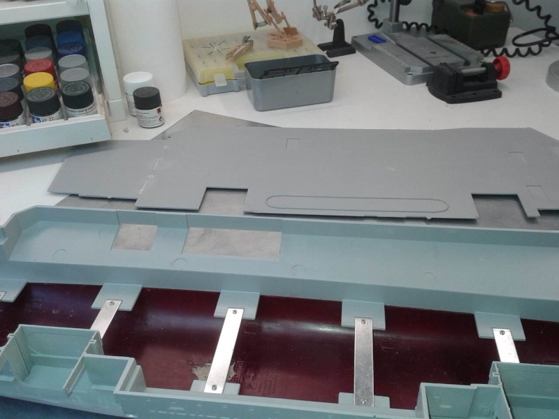

Je vais vous présenter mon nouveau projet:
Le montage du porte avions Admiral Kuznetsov au 1/350ème de chez Trumpeter.
J'y ajouterai la PE de chez GMM et pour l'escadre aérienne, en plus des 6 SU-27 et des 4 KA-27, j'ajouterai 6 SU-27 et 3 KA27 supplémentaires avec chaque fois la PE de chez White Ensign.
Pour finir j'y ajouterai aussi les accessoires de pont de chez WE (camion, tracteur, grues,...)

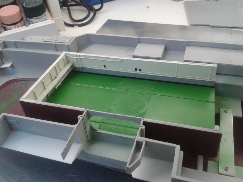

Voici la coque montée, rectifiée et poncée (il y a eu pas mal de travail, les deux morceaux de coque ne se joignaient pas très bien)
Admiral Kuznetsov (Trumpeter 1/350°) par horos 00110
Admiral Kuznetsov (Trumpeter 1/350°) par horos 00210
Admiral Kuznetsov (Trumpeter 1/350°) par horos 00310
Admiral Kuznetsov (Trumpeter 1/350°) par horos 00410

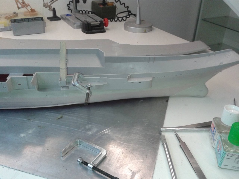

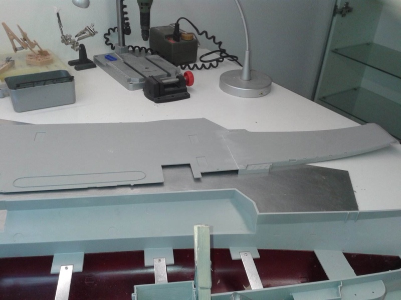

Là j'ai commencé a assembler les trois parties du pont d'envol avec du milliput, c'est pour ca que le joint n'est pas continu; là où il a des détails en relief, j'appliquerai un mastic plus soft a poncer.

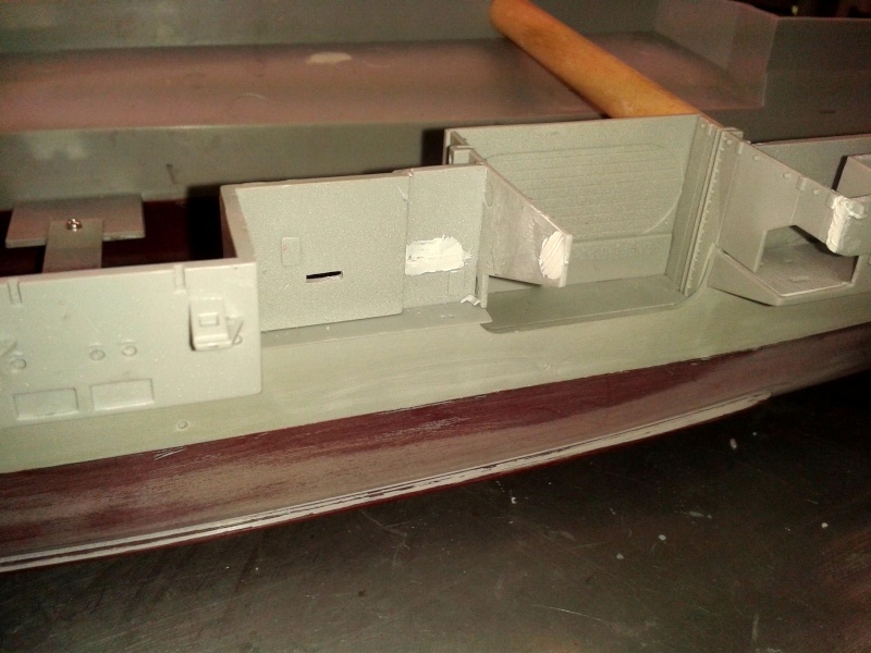

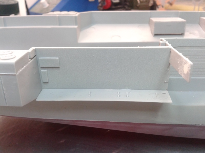

L'étape suivante consistera a modifier les roofs pour qu'ils ressemblent un peu plus a la réalité:
Admiral Kuznetsov (Trumpeter 1/350°) par horos 20151213
Admiral Kuznetsov (Trumpeter 1/350°) par horos 20151214
qui va devoir devenir plus ou moins ca, a gauche:
Admiral Kuznetsov (Trumpeter 1/350°) par horos 00711
et a droite:
Admiral Kuznetsov (Trumpeter 1/350°) par horos 00810
et ceci:
Admiral Kuznetsov (Trumpeter 1/350°) par horos 20151211
Admiral Kuznetsov (Trumpeter 1/350°) par horos 20151212
qui va devoir plus ressembler a ca:
Admiral Kuznetsov (Trumpeter 1/350°) par horos 00910

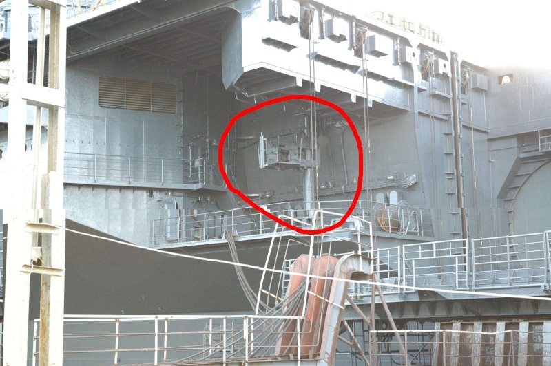

Dans la troisième photo, j'ai entouré un ensemble en rouge; ce que je crois devoir faire partie du système de ravitaillement de mazout en mer.
Quelqu'un aurait il plus de renseignements et de photos de ce système?

Je reviens deux minutes sur ma demande du système que j'ai entouré en rouge sur la photo. Il me semble que ce serait un mat qui servirait au réapprovisionnement :
Admiral Kuznetsov (Trumpeter 1/350°) par horos Unrep-10
Si quelqu'un a plus de renseignements je suis preneur

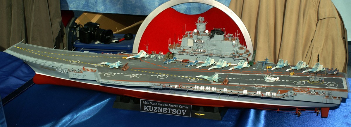

Hello,
Voilà une photo du mien à l'expo d'Hyères il y a quelques années, je compte le remodifier cette année:

Merci Christian, il est superbe.
As tu rencontré des difficultés particulières lors du montage?
Admiral Kuznetsov (Trumpeter 1/350°) par horos Empty
MessageSujet: Re: Admiral Kuznetsov (Trumpeter 1/350°) par horos   Admiral Kuznetsov (Trumpeter 1/350°) par horos EmptySam 02 Jan 2016, 10:52
Non, il me semble pas. Mis à part la doc, c'est vrai qu'il n'y a pas grand chose...

le diamètre doit être de 4/5 cm à peu près je suppose..
Localisation : Tintigny
MessageSujet: Re: Admiral Kuznetsov (Trumpeter 1/350°) par horos   Admiral Kuznetsov (Trumpeter 1/350°) par horos EmptyVen 08 Jan 2016, 11:41
oui a mon avis elle doit faire environ entre 8 et 10 m de diamètre, donc environ 3 cm a l'échelle mais pour ce qui est des zebrures, a vue d'oeil on a à max 2-3 cm de haut donc a l'échelle 0.1 mm...solide
galère en perspective. Mais comme vous dites le jeu n'en vaut probablement pas la chandelle...
MessageSujet: Re: Admiral Kuznetsov (Trumpeter 1/350°) par horos   Admiral Kuznetsov (Trumpeter 1/350°) par horos EmptyVen 08 Jan 2016, 12:05
tout a fait d'accord mais la difficulté est toujours là:comment faire des lignes de 0.1 mm d'épaisseur ou de largueur?
thibault fleuter
thibault fleuter
Localisation : brest
MessageSujet: Re: Admiral Kuznetsov (Trumpeter 1/350°) par horos   Admiral Kuznetsov (Trumpeter 1/350°) par horos EmptyVen 08 Jan 2016, 12:13
Un feutre a pointe fine pourrait faire l'affaire, mais il faudrait faire un patron pour ne pas se planter, par exemple avec de la bande cache , tu dessine les motifs, tu découpe la bande puis tu passe le feutre dans les trous, ça devrait donner quelque chose d'intéressant..
MessageSujet: Re: Admiral Kuznetsov (Trumpeter 1/350°) par horos   Admiral Kuznetsov (Trumpeter 1/350°) par horos EmptyVen 08 Jan 2016, 13:22
j'avais penser au treillis en losange mais même ca ca me parait fort épais
Localisation : Arcachon
MessageSujet: Re: Admiral Kuznetsov (Trumpeter 1/350°) par horos   Admiral Kuznetsov (Trumpeter 1/350°) par horos EmptyVen 08 Jan 2016, 18:36
Tu as regardé du coté des cartes plastiques ? je sais que ça existe pour le 1/35 il y a peut etre une reference qui "collerait" .
Admiral Kuznetsov (Trumpeter 1/350°) par horos Seawol13
MessageSujet: Re: Admiral Kuznetsov (Trumpeter 1/350°) par horos   Admiral Kuznetsov (Trumpeter 1/350°) par horos EmptySam 09 Jan 2016, 09:58
La solution me parait bonne mais il faut que je la mette en pratique...
sinon ce matin j'ai réussi a faire l'anneau que j'ai collé sur un morceau de plastique très fin, j'ai ensuite mis une couche d'après que je poncerai légerement pour faire dépasser l'anneau.
Reste les zebrures...
MessageSujet: Re: Admiral Kuznetsov (Trumpeter 1/350°) par horos   Admiral Kuznetsov (Trumpeter 1/350°) par horos EmptySam 09 Jan 2016, 11:20
bon, le truc de faire chauffer un morceau de treillis ne marche pas...ca ne marque pas du tout le plastique...je cherche une autre solution
MessageSujet: Re: Admiral Kuznetsov (Trumpeter 1/350°) par horos   Admiral Kuznetsov (Trumpeter 1/350°) par horos EmptySam 09 Jan 2016, 16:31
je crois que je vais devoir abandonner l'idée des zébrures: j'ai essaye du fin fil de fer plié en z, de la moustiquaire coupé en biais, rien n'y fait, cela ne ressemble a rien: la difficulté vient du fait que les zébrures doivent être constantes et bien alignées...Et comme c'est un pièce qui sera quasi invisible, j'arrête les frais et je collerai uniquement un morceau de moustiquaire à 45° pour imiter ces zebrures
MessageSujet: Re: Admiral Kuznetsov (Trumpeter 1/350°) par horos   Admiral Kuznetsov (Trumpeter 1/350°) par horos EmptySam 16 Jan 2016, 11:24
bon voila a ce quoi je suis arrivé...le résultat n'est pas terrible, le relief reste trop grossier.
Je vais mettre un éclairage led dans le hangar ainsi que les deux Mig29 qui sont compris dans la boite d'origine
Admiral Kuznetsov (Trumpeter 1/350°) par horos 20160139
Admiral Kuznetsov (Trumpeter 1/350°) par horos 20160140
