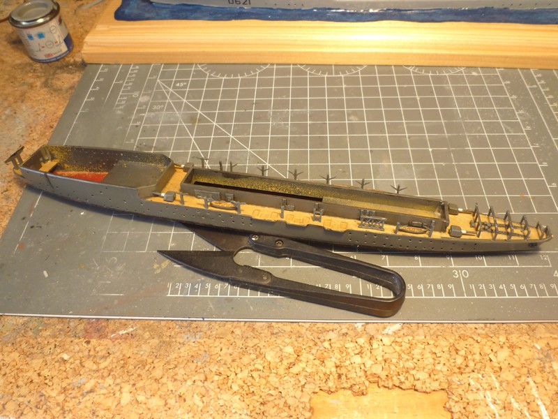

Hello à tous!
La maquette étant assez rudimentaire, je commence par le détaillage en dessous le pont d'envol:
le pont en bois est peint et vieilli. Quelques relief et les portes en P.E sont ajoutées.
Prochaine étape: après le perçage des hublots sur la coque, la mise en peinture de la coque sera effectuée...
IJN Hosho Fujimi 1/700 Hosho_12
IJN Hosho Fujimi 1/700 Hosho_13

Ah oui quand tu dis que c'est petit... c'est même tout petit affraid
Tu pourras nous faire une vue rapprochée du pont avant, il a l'air vachement bien fait...

Tu peins à l'aéro? Si oui, au vu des "crachottis" à l'intérieur de la coque, tu aurais bien un problème de dilution, ou un débit d'air trop faible.
Ou peut-être bien un début d'encrassement de ta buse.
On attend la suite Wink

Mon aéro est peut-être, en effet, en sous pression, il est tout neuf et j'essaye de le "dompter" . Mai pas d'effet "crachottis" une fois sec, heureusement.
J'ai connu ça aussi au début.. Very Happy
L'idéal avec de la humbrol, pour une dilution 50/50, c'est de travailler entre 1 bar et 2 bar. Généralement, je reste en 1.5bar, pour 15/20cm de distance, en plusieurs passes successives et c'est nickel.!
Si ça peut t'aider...

Merci flash, c'est plutôt le compresseur qui est neuf, pas l'aéro, je peins à 2 bars (Humbroll), mais ça ne crashe pas forcément uniformément, je fais toujours des petits coups de jet à coté pour ne pas peindre directement sur la maquette. Le résultat (même si ce n'est pas visible sur la photo) est pas mal, mais j'ai régulièrement ce problème, selon tel ou tel peinture.
Eh oui Archiane, l'encre est déjà sur le pont et assez finement moulée, c'est la coque qui pêche par le manque de détail, mais on va y remédier...

Si, j'ai bien un régulateur, je le règle à 2 bars...

Il me semble que tout est normal...

Ça vient de la dilution alors. Certaines teintes ont des pigments plus ou moins épais.
Par exemple, la référence 160 de chez Humbrol (brun camouflage allemand), est une vraie chiasse à passer à l'aéro.
Dans les cas comme celui-ci, augmente le taux de dilution (pas trop quand même...), baisse un peu la pression et peint à quelques centimètres de distances en plus. Sinon ça risque de faire des coulures, vu que la peinture devient plus liquide.
Après, 2 bar, je trouve ça beaucoup quand même pour de petites surfaces au 700ème... Essaye à 1,5, en diluant un poil plus et tiens-moi au courant. bounce

Je ne suis pas un crack en aéro, mais depuis que je filtre systématiquement mes peintures diluées avant de les mettre dans le pot, je suis beaucoup moins emm... avec les crachottis.
Mais j'utilise de l'acrylique diluée avec un mélange eau distillée/éthanol à 50/50.
