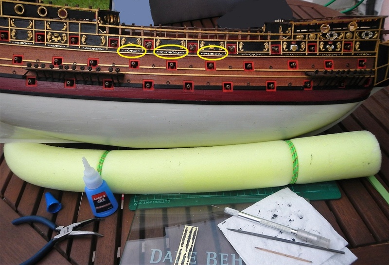

Un petit coucou,  Pour vous présenter la suite de l'évolution des derniers jours.
Comme je l'ai écrit précédemment, j'ai terminé les 2 mantelets qui ferment le dernier sabord de poupe.
Donc découpe des charnières, collage et peinture noire. J'ai fait cette découpe sur un plan rigide. C'est une plaque de verre venant de mon ancienne société qui servait de tapis de souris et était offerte aux clients lors de l'installation de nos machines. Pas géniale du tout pour les souris actuelles qui fonctionnent à l'infra-rouge mais parfaite pour les anciennes souris à boule.
Voici quelques images :
Une des planches contenant 60 charnières :
 - Photo DSCN6321 :
Sovereign of the Seas : Partie-2 (Altaya 1/84°) par Glénans - Page 36 Dscn6310
La taille des pièces par rapport au mantelet et à une de mes pinces :
 - Photo DSCN6322 :
Sovereign of the Seas : Partie-2 (Altaya 1/84°) par Glénans - Page 36 Dscn6311
L'installation des pièces sur le mantelet. J'avais de gros problèmes pour les coller car la partie en bois était posé sur le tapis et bougeait sans arrêt.
J'ai finalement eu l'idée d'utiliser l'étau en fonte d'aluminium "Micromot MS4 Proxxon" de mon support de perçage "Micromot MB200 Proxxon", qui me bloque bien la pièce et me permet un bon travail de positionnement sans trop de soucis car il est assez lourd :
 - Photo DSCN6360 :
Sovereign of the Seas : Partie-2 (Altaya 1/84°) par Glénans - Page 36 Dscn6312
Les charnières peintes en noire, une fois collées sur le mantelet, avec mon réglet pour avoir une idée de la taille des "bidules" :
 - Photo DSCN6323 :
Sovereign of the Seas : Partie-2 (Altaya 1/84°) par Glénans - Page 36 Dscn6313
Une autre vue des mantelets prêts à être posés :
 - Photo P1080455 :
Sovereign of the Seas : Partie-2 (Altaya 1/84°) par Glénans - Page 36 P1080410
Puis j'ai effectué la même chose pour 16 mantelets normaux (non peint en noir : 8 à faire prochainement !)
Voici le résultat :
 - Photo DSCN6361 :
Sovereign of the Seas : Partie-2 (Altaya 1/84°) par Glénans - Page 36 Dscn6314
Les même vus de plus près avec la fameuse pièce de 1 centime (l'échelle, toujours l'échelle !!!) :
 - Photo DSCN6362 :
Sovereign of the Seas : Partie-2 (Altaya 1/84°) par Glénans - Page 36 Dscn6315
Les charnières peintes en noir ! Une horreur !!!
En effet, c'est très petit, j'ai donc utilisé un pinceau 2/0, très fin et surtout, en plus, j'ai peint les tranches, sans tacher le bois ! Un exploit pour moi !
Pffuuuhhh ! 16 comme ça et pratiquement une soirée de passée rien que pour ça. La suite, je les peindrai "AVANT", quitte à y faire quelques petites retouches après collage ! Car il y en a pas loin de 60 à faire en tout (57 exactement, si je sais encore compter) !
Vous allez me dire : Pourquoi, il n'utilise pas un brunisseur ? Tout simplement parce que cela ne fonctionne pas avec moi. J'ai essayé 2 produits différents avec ou sans dégraissage avant : Rien à faire, donc je me suis rabattu sur la peinture !
Voici les images des travaux de coloration :
L'ensemble des 16 mantelets normaux (non peints en noir) :
 - Photo DSCN6377 :
Sovereign of the Seas : Partie-2 (Altaya 1/84°) par Glénans - Page 36 Dscn6317
Une vue d'un côté, la fameuse tranche où il ne faut pas toucher le bois :
 - Photo DSCN6378 :
Sovereign of the Seas : Partie-2 (Altaya 1/84°) par Glénans - Page 36 Dscn6316
En final, j'ai installé les 2 mantelets fermés à la poupe avec le mince cordon de 0.15 mm à introduire dans un petit trou de 1 mm de diamètre !
Voici le côté bâbord :
 - Photo DSCN6363 :
Sovereign of the Seas : Partie-2 (Altaya 1/84°) par Glénans - Page 36 Dscn6318
Et le côté tribord (ne vous inquiétez pas, j'ai réglé la position du nœud pour une meilleure verticalité) :
 - Photo DSCN6364 :
Sovereign of the Seas : Partie-2 (Altaya 1/84°) par Glénans - Page 36 Dscn6319
Voilà la première partie du livret n°111 terminée. La seconde se fera quand je m'attaquerai à la mâture et au gréement, quand j'aurai installé tout sur le pont.
Prochain épisode avec le n°112 qui arrivera très bientôt car bien avancé.
A très bientôt.
Bonne journée.
Amitiés. sunny
Bertrand.

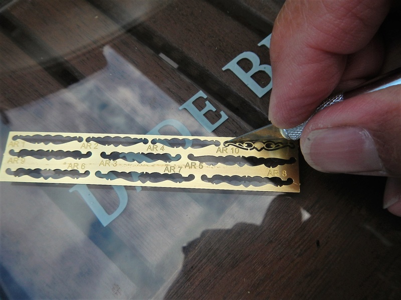

Je décide ensuite de brunir les pitons et les ferrures pour terminer les mantelets de poupe.  geek  Et là, surprise.. Bien qu'ayant subi le même traitement acétone puis brunisseur dans le même sachet, voici le résultat:  cyclops
Sovereign of the Seas : Partie-2 (Altaya 1/84°) par Glénans - Page 36 955896CIMG3190
Et si je tourne les charnières:  Shocked
Sovereign of the Seas : Partie-2 (Altaya 1/84°) par Glénans - Page 36 627774CIMG3191

Voici la suite du montage.
J'ai donc commencé le travail avec le fascicule n°112.
La première partie, les décorations, avait été faites l'année dernière !
La seconde partie est l'installation de 10 décorations fixées sur une plaquette en métal.
Il faut donc les découper, passer un très léger coup de lime pour supprimer l'excroissance de la fixation, et la coller sur les côté tribord du navire dans un autre particulier, car chacune des décorations est différentes.
Voici quelques étapes de ce traitement :
Le découpage de ces "mini-pièces". Certaines sont déjà collées sur le bordé :
 - Photo DSCN6365 :
Sovereign of the Seas : Partie-2 (Altaya 1/84°) par Glénans - Page 36 Dscn6320
La manière de découper ces pièces sur un support dur (ici le tapis de souris en verre) et un bon scalpel avec une lame qui coupe bien, positionnée au plus près de la pièce :
 - Photo DSCN6366 :
Sovereign of the Seas : Partie-2 (Altaya 1/84°) par Glénans - Page 36 Dscn6321

Un autre exemple avec les pièces du côté bâbord, correspondant au livret n°114. J'en ai profité pour tout installer d'un coup et donc, de ne pas avoir à y revenir !
La tablette métallique avec le début du découpage de la pièce AR1 qui sera placé à la poupe :
 - Photo DSCN6371 :
Sovereign of the Seas : Partie-2 (Altaya 1/84°) par Glénans - Page 36 Dscn6327
Après un très léger coup de lime, l'installation et le collage de la pièce avec une goutte de "super-glue" étalée avec un cure-dent, et tenue avec une micro pince ultra-fine :
 - Photo DSCN6372 :
Sovereign of the Seas : Partie-2 (Altaya 1/84°) par Glénans - Page 36 Dscn6326
Résultat global du côté bâbord :
 - Photo DSCN6367-bis :
Sovereign of the Seas : Partie-2 (Altaya 1/84°) par Glénans - Page 36 Dscn6328
