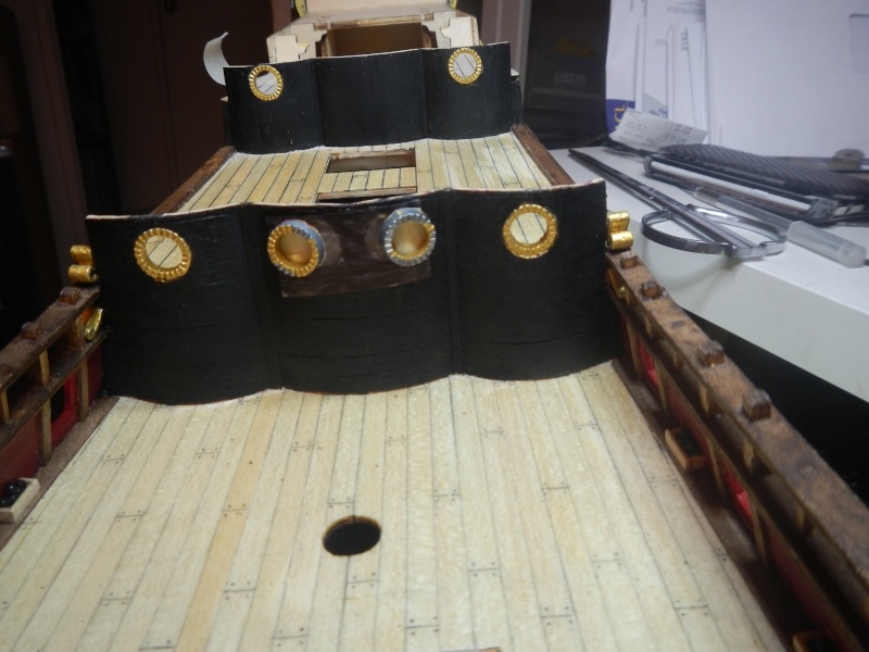

Bonsoir à tous,
Bien ! Je reprends mes travaux sur la découpe des sabords ronds sur les parois des gaillards central, avant et arrière, soit 8 trous de 12 mm à effectuer.
ATTENTION, il va y avoir beaucoup de photos !!!
Nous en avons parlé ou plutôt écrit précédemment et en utilisant vos conseils, j’en suis arrivé à une solution bizarre mais relativement efficace et presque rapide !!!
Après avoir marqué les milieux des 3 panneaux du gaillard central, j’ai tiré un trait vertical avec une équerre.

A moins d'un défaut optique, il semble que tu n'as plus la cote de14mm entre les trous

Bonsoir Michel,
Tu as raison, je me suis loupé sur ce plan. En fait j'ai mesuré 14 mm entre les 2 centres des cercles et non pas à partir de leurs bords.
Quand je m'en suis rendu-compte, les trous étaient faits, et je n'ai pas voulu tout recommencer. Je risque d'avoir un problème avec les canons ou couleuvrines. A voir.
Avec couleuvrines : - Photo DSCN2939 :
Sovereign of the Seas : Partie-2 (Altaya 1/84°) par Glénans - Page 2 Dscn2942
Avec canons : - Photo DSCN2940 :
Sovereign of the Seas : Partie-2 (Altaya 1/84°) par Glénans - Page 2 Dscn2943
A étudier pour le futur.

Bonsoir Michel,
A près contrôle, pas de problème pour le positionnement des autres orifices.
Finalement, j'ai décidé de modifier le positionnement de ces 2 sabords ronds du centre.
Essai de positionnement des sabords avec un décalage de 14 mm.
- Photo DSCN2941 :
Sovereign of the Seas : Partie-2 (Altaya 1/84°) par Glénans - Page 2 Dscn2945
j'ai décalé vers l'extérieur les 2 trous en utilisant la marque au crayon, que j'ai faite précédemment.
- Photo DSCN2942 :
Sovereign of the Seas : Partie-2 (Altaya 1/84°) par Glénans - Page 2 Dscn2946
Et bouché avec de la pâte à bois l'ancienne position.
- Photo DSCN2943 :
Sovereign of the Seas : Partie-2 (Altaya 1/84°) par Glénans - Page 2 Dscn2947
J'attends demain, après le séchage du mastic, pour travailler sur les nouveaux emplacements.
J'en parlerai le moment venu, après ponçage, positionnement et collage des sabords.
