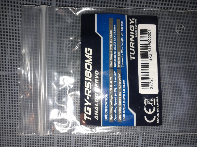

Bonsoir a tous
Je viens de recevoir les minis servos avec un débattement de 180° commander chez " intermodel "pour animer les 4 tourelles.

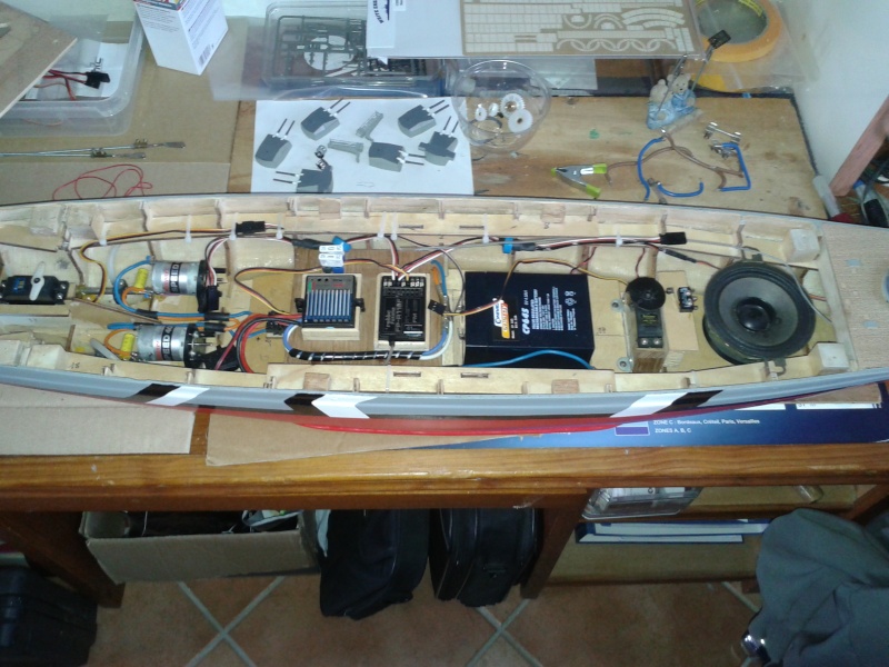

Bonsoir a tous
Voila une petite avancée,
Installation de la radiocommande
Bismarck au 1/200° de Hachette  - Page 2 20160217
et essais de la rotation des tourelles,tout fonctionne
Bismarck au 1/200° de Hachette  - Page 2 20160218
l'installation de la radiocommande est longue a installée mais il faut prendre son temps.
voilà pour ce soir

Petite question: quand tu positionnes les différents éléments, récepteur, batteries, etc... tu les places à des endroits précis pour veiller à l'assiette générale?
Bismarck au 1/200° de Hachette  - Page 2 Empty
MessageSujet: Re: Bismarck au 1/200° de Hachette    Bismarck au 1/200° de Hachette  - Page 2 EmptyMer 24 Fév 2016, 22:13
Bonsoir  mon copain tu avances super bien Very Happy  Pour ma RC désolé c'est une MC15  Graupner  Crying or Very sad il ne faut pas vieillir lol!
Bonne suite à toi et à bientôt Wink
Localisation : Corse d'en bas
MessageSujet: Re: Bismarck au 1/200° de Hachette    Bismarck au 1/200° de Hachette  - Page 2 EmptyMer 24 Fév 2016, 22:51
Suite aux premiers bains du mien, je me permet de répondre sourire
Pour être dans ses lignes, j'ai installé, au centre :
- une batterie 12V 7Ah (qui sert de lest pour le moment)
- une batterie   6V 7Ah (pour la prop et la RC)
- des plombs à l'avant et à l'arrière pour l'équilibrer
Vu ces masses, les servos et récepteurs ne pèsent rien ...
Coque vide : 1800
Pont : 800
Accus 12V7Ah : 2000
Accus 6V7Ah : 1280
Variateur : 60
Pb avant : 350
Pb Arr : 410
Total : 6700gr
Pat_2b
Bismarck au 1/200° de Hachette  - Page 2 Bandea11
http://pdurieux.free.fr/
papi45
papi45
MessageSujet: Re: Bismarck au 1/200° de Hachette    Bismarck au 1/200° de Hachette  - Page 2 EmptyMar 01 Mar 2016, 22:32
Pour jean françois
  -la batterie doit etre centrée ,les variateurs et émetteur doivent etre mis en hauteur au cas ou il y aurais des fuites d'eaux,tout ça au milieu pour pouvoir avoir accès a l'électronique quand tu enlève la superstructure
  - Ensuite tu rajoute du plomba divers endroit pour qu'il soit dans ses lignes et bien stable.
Sinon il y a encore du travail a faire dessus ( éclairage intérieur-feux de navigation-sirène de combat et corne de brume )

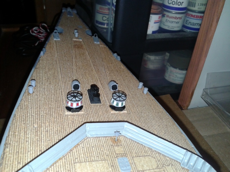

Petite avancée ce matin
Bismarck au 1/200° de Hachette  - Page 2 20160310
Bismarck au 1/200° de Hachette  - Page 2 20160311
il commence a y avoir un peut moins de place mais avec des essais et de la réflection tout rentre parfaitement.

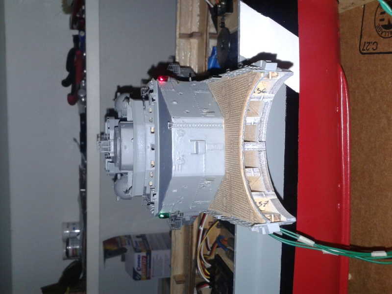

Bonsoir les copains
Encore une petite avancée et beaucoup de modifications au niveau de l'installation radio qui ne me plaisais pas.
Bismarck au 1/200° de Hachette  - Page 2 20160332
Bismarck au 1/200° de Hachette  - Page 2 20160330
le boitier blanc est la sirène de combat avec son servo et son interrupteur de mise en marche.
et la dernière photo de gauche à droite ( Batterie 6V pour l'alimentation de l'éclairage et la sirène de combat - Haut parleur  pour la sirène - l'accu 7V pour l'alimentation des moteurs )

Bismarck au 1/200° de Hachette  - Page 2 20160333
Bismarck au 1/200° de Hachette  - Page 2 20160331
Rico
Bismarck au 1/200° de Hachette  - Page 2 15_210
papi45
papi45
MessageSujet: Re: Bismarck au 1/200° de Hachette    Bismarck au 1/200° de Hachette  - Page 2 EmptyMar 22 Mar 2016, 20:05
C'est un peut galère pour insérer des commentaires entre les photos ou alors je m'y prend commeun manche.
 Sur la deusième photo,l ' inter noir sert a alimenter le variateur et l'autre sert a alimenter les feux de navigation
voila pour le moment

Bonjour a tous
Petite avancée avant de partir au boulot
Bismarck au 1/200° de Hachette  - Page 2 20160312
Bismarck au 1/200° de Hachette  - Page 2 20160313
Bismarck au 1/200° de Hachette  - Page 2 20160314
Bismarck au 1/200° de Hachette  - Page 2 20160315
Bismarck au 1/200° de Hachette  - Page 2 20160316
Beaucoup de petites pièces a assembler avant de peindre et coller sur le pont,mais il commence a avoir de la gueule
Eric
Rico
