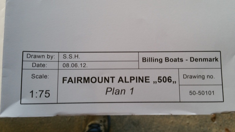

| bonjour a tous ,voici mon chantier mon but étant de faire fonctionner , éclairage intérieur/extérieur bien sur moteur avant arrière, hélice d étrave , canons a eau ,et si possible fumigènes cheminée , ancre , treuil , et grues ce sera un chantier très compliqué pour moi , mais je compte sur vous pour me donner des conseils et coups de mains , certes , cela prendra du temps , mais je ne suis pas pressé. merci d ' avance et a bientôt. | |

| Bonjour Fredo
Je sais pas si tu l'as fais ou pas (cela se voit assez mal sur les photos) mais pense à bien poncer les bords de tes pièces en bois pour supprimer la partie bruler par la pré découpe au laser et ainsi améliorer le collage. | |

| Sujet: Re: fairmount alpine remorqueur de haute mer 1/75 Lun 09 Nov 2015, 15:03 | |
| non, je ne l'ai pas fait , je vais m en occuper , merci

| Sujet: Re: fairmount alpine remorqueur de haute mer 1/75 Lun 09 Nov 2015, 17:55 | |
| Je te souhaite un bon montage pour ton remorqueur et pour mettre tout ce que tu envisage il te faut déjà faire un montage à blanc fonctionnel de tout ceci .... Piles, batterie servos ,pompes, moteurs câblage, led et tout ceci pour connaitre le poids qui déterminera la position et le câblage et donc l'accessibilité à toutes les pièces sensibles. Car ce n'est pas quand ton bateau sera construit qu'il faudra y penser tu vas certainement devoir couper et modifier des couples Je vais suivre avec plaisir _________________ Modèle en cours: Missouri 1/350 Taiho 1/350 Thonburi 1/700 Aspirine. Épouse d'un aspirant, généralement très élégante, elle donne à la mode un caractère particulier, un "Cachet" d'aspirine. Muriel Robin Amicalement Lionel | |

| Sujet: Re: fairmount alpine remorqueur de haute mer 1/75 Lun 09 Nov 2015, 18:01 | |
| Oui, c'est bien ce que je pensais c'est pourquoi je n'ai pas avancé sur la coque, j attend un livre sur l électronique des modèles réduits car je n y connais rien. dès que j aurais compris à quoi servent les éléments je ferais un plan sur papier avant de commander pour vous le soumettre | |
