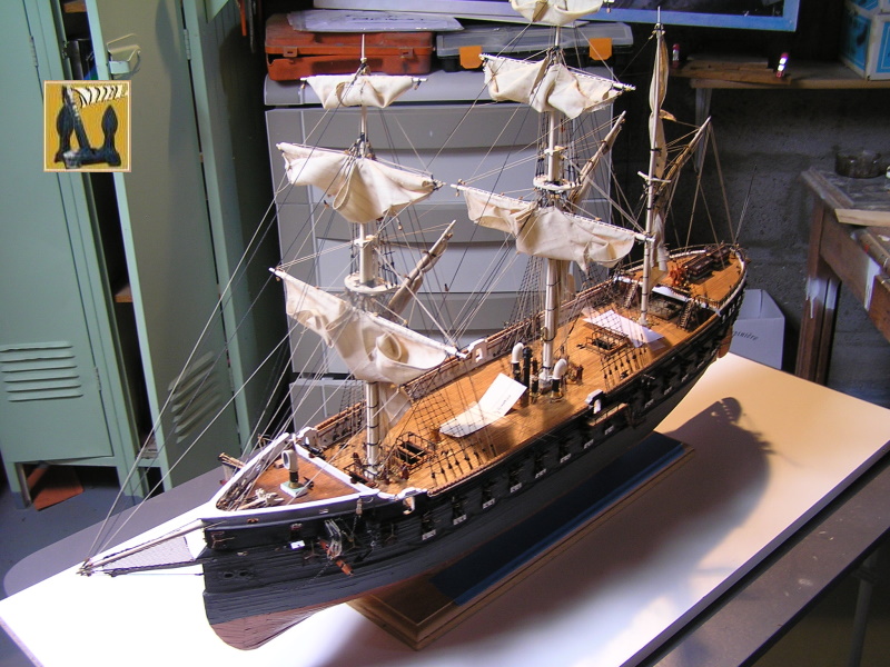

 Quelques bricoles en attendant les voiles:
 Les pavillon,  boues de sauvetage et l'échelle
FREGATE cuirassée "La Gloire" de 900ch  1859 en scratch au 1/100ème - Page 13 119
la lanterne qui va être peinte couleur laiton
FREGATE cuirassée "La Gloire" de 900ch  1859 en scratch au 1/100ème - Page 13 217
les flotteurs
FREGATE cuirassée "La Gloire" de 900ch  1859 en scratch au 1/100ème - Page 13 318
FREGATE cuirassée "La Gloire" de 900ch  1859 en scratch au 1/100ème - Page 13 415
FREGATE cuirassée "La Gloire" de 900ch  1859 en scratch au 1/100ème - Page 13 515
FREGATE cuirassée "La Gloire" de 900ch  1859 en scratch au 1/100ème - Page 13 617
FREGATE cuirassée "La Gloire" de 900ch  1859 en scratch au 1/100ème - Page 13 719
FREGATE cuirassée "La Gloire" de 900ch  1859 en scratch au 1/100ème - Page 13 820
FREGATE cuirassée "La Gloire" de 900ch  1859 en scratch au 1/100ème - Page 13 921
FREGATE cuirassée "La Gloire" de 900ch  1859 en scratch au 1/100ème - Page 13 1016
Les potences des boues
FREGATE cuirassée "La Gloire" de 900ch  1859 en scratch au 1/100ème - Page 13 1117
FREGATE cuirassée "La Gloire" de 900ch  1859 en scratch au 1/100ème - Page 13 1214
FREGATE cuirassée "La Gloire" de 900ch  1859 en scratch au 1/100ème - Page 13 1314
FREGATE cuirassée "La Gloire" de 900ch  1859 en scratch au 1/100ème - Page 13 1456
FREGATE cuirassée "La Gloire" de 900ch  1859 en scratch au 1/100ème - Page 13 1529
La macro est sans pitié  à la vue réelle on ne voit pas la colle sur les cordage
FREGATE cuirassée "La Gloire" de 900ch  1859 en scratch au 1/100ème - Page 13 1620
A bientôt pour le montage des voiles  sunny
FREGATE cuirassée "La Gloire" de 900ch  1859 en scratch au 1/100ème - Page 13 32511FREGATE cuirassée "La Gloire" de 900ch  1859 en scratch au 1/100ème - Page 13 661411FREGATE cuirassée "La Gloire" de 900ch  1859 en scratch au 1/100ème - Page 13 3941111

 Coucou revoilà la Gloire les voiles sont là donc après cette longue absence , je me remet au turbin
 pouliage: il me faudra au moins le double
FREGATE cuirassée "La Gloire" de 900ch  1859 en scratch au 1/100ème - Page 13 223
Patrons des voiles :
FREGATE cuirassée "La Gloire" de 900ch  1859 en scratch au 1/100ème - Page 13 3_111
Habillage des voiles et pliage pour être moins embêter pour le montage
FREGATE cuirassée "La Gloire" de 900ch  1859 en scratch au 1/100ème - Page 13 320
FREGATE cuirassée "La Gloire" de 900ch  1859 en scratch au 1/100ème - Page 13 418
Pour les focs , il s'est avéré que le tissu est très difficile à coudre jusqu'aux pointes alors j'ai utilisé l'astuce de notre ami Jacques 987 : le fil collé
Astuce que j'ai amélioré en mettant un fil dans le centre de l'ourlet
FREGATE cuirassée "La Gloire" de 900ch  1859 en scratch au 1/100ème - Page 13 517
FREGATE cuirassée "La Gloire" de 900ch  1859 en scratch au 1/100ème - Page 13 620
FREGATE cuirassée "La Gloire" de 900ch  1859 en scratch au 1/100ème - Page 13 721
FREGATE cuirassée "La Gloire" de 900ch  1859 en scratch au 1/100ème - Page 13 822
FREGATE cuirassée "La Gloire" de 900ch  1859 en scratch au 1/100ème - Page 13 924
FREGATE cuirassée "La Gloire" de 900ch  1859 en scratch au 1/100ème - Page 13 1119
FREGATE cuirassée "La Gloire" de 900ch  1859 en scratch au 1/100ème - Page 13 1216
FREGATE cuirassée "La Gloire" de 900ch  1859 en scratch au 1/100ème - Page 13 1317
gabarit pour percer la voile recevant les anneaux
FREGATE cuirassée "La Gloire" de 900ch  1859 en scratch au 1/100ème - Page 13 1458
Confection des anneaux de 2mm
FREGATE cuirassée "La Gloire" de 900ch  1859 en scratch au 1/100ème - Page 13 10_111
A bientôt

Où as-tu trouvé ce tissu qui a déjà les laizes ?

Miel, merci pour toutes ces infos & astuces.
P'tite question : quelle est la nature (cuivre ? laiton ?) du fil pour les anneaux  et comment ébavures-tu les extrémités cisaillées par la pince avant jointure des 2 bouts ? Peut-être que ma mini-lime n'est pas top.
Fred
 Démata
voici l'adresse du fournisseur sachant que le vendeur est 6 mois en France le reste à l'étranger il y a plusieurs échelles pour l'écartement des laizes:
 Renou  p 29 avenue Poincaré 68800 Thann Tele: 03/89/37/11/71
 je ne les coupe pas à la pince mais avec un disque très fin sur dramel l'ébavurage est fait aussi avec celui-ci
Mise en place de la première voile
FREGATE cuirassée "La Gloire" de 900ch  1859 en scratch au 1/100ème - Page 13 1531
FREGATE cuirassée "La Gloire" de 900ch  1859 en scratch au 1/100ème - Page 13 1623
FREGATE cuirassée "La Gloire" de 900ch  1859 en scratch au 1/100ème - Page 13 1719
FREGATE cuirassée "La Gloire" de 900ch  1859 en scratch au 1/100ème - Page 13 1818
FREGATE cuirassée "La Gloire" de 900ch  1859 en scratch au 1/100ème - Page 13 1917
2 ème voile
FREGATE cuirassée "La Gloire" de 900ch  1859 en scratch au 1/100ème - Page 13 2017
FREGATE cuirassée "La Gloire" de 900ch  1859 en scratch au 1/100ème - Page 13 2122
FREGATE cuirassée "La Gloire" de 900ch  1859 en scratch au 1/100ème - Page 13 2217
A bientôt

Démata
Merci pour vos coms
oui les voiles restent ainsi comme sur la gloire du musée elles sont en largage
la Gloire du musée:
FREGATE cuirassée "La Gloire" de 900ch  1859 en scratch au 1/100ème - Page 13 9k=
