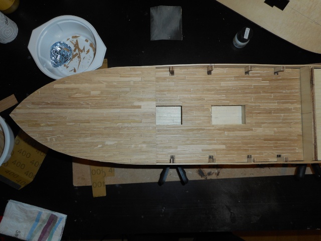

Bien le bonsoir a tous.
Et de deux ponts presque finis.
1 ère photo sans flash.
US Constellation  Artesania Latina au 1/85 - Page 2 61_lat10
2 ème avec
US Constellation  Artesania Latina au 1/85 - Page 2 62_lat10
Amitiés, Daniel
