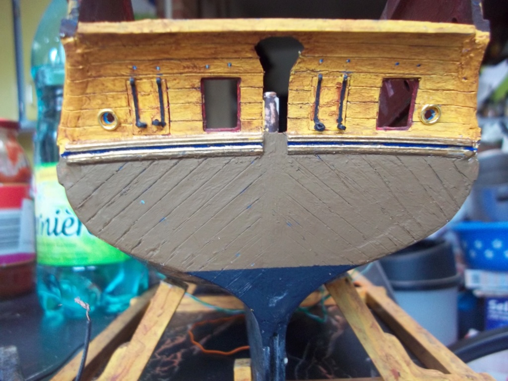

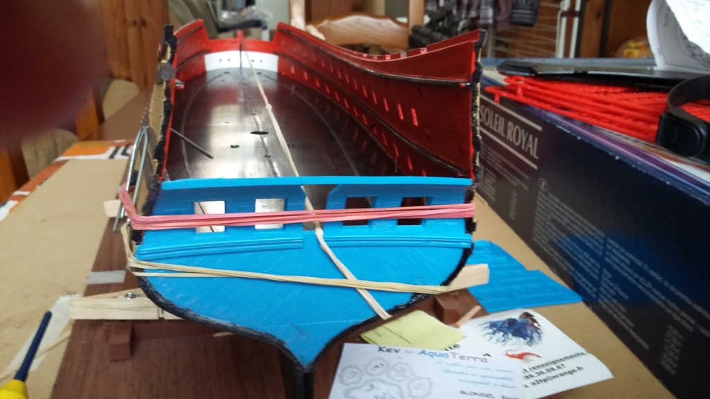

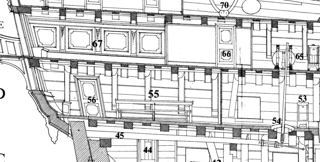

bonjour a tous
me revoila apres une longue absence
reprise de mon sr
quelques photos

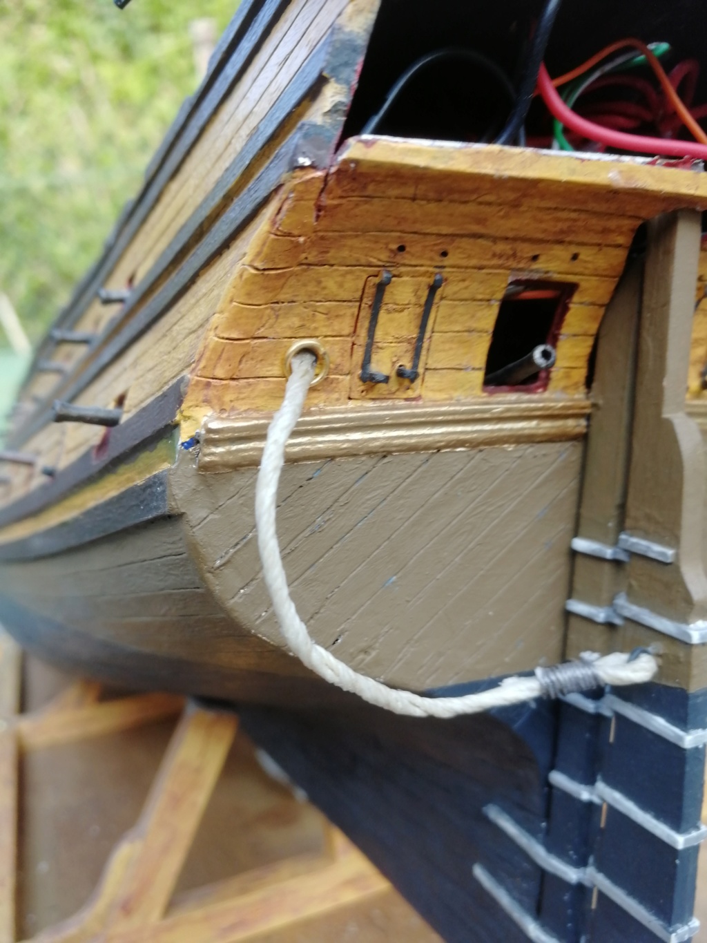

salut a tous
voila un petit avancement des travaux

La commande du gouvernail se faisait par une manuelle à l'époque; elle était complètement cachée par les ponts et ne se verrait donc pas sur ton modèle, raison pour laquelle Heller n'a rien prévu.
Tu le vois ci-dessous sur un extrait d'une planche de l'Ambitieux (45 - 54 - 65):
Soleil Royal (Heller 1/100°) de philippe02100 - Page 2 Manuel10

Ca avance bravo
Si tu souhaites faire apparaitre les cordages du gouvernail il faut que tu perces la coque comme cela:
Soleil Royal (Heller 1/100°) de philippe02100 - Page 2 102_3910
Ensuite tu ajoutes 2 pitons sur ton gouvernail et perso j' ai torsadé 3 fils de diamètre 0,9 ca donne:
Soleil Royal (Heller 1/100°) de philippe02100 - Page 2 Img_2085
Si je peux me permettre une remarque, peins tes pièces avant collage parce que la tu va galérer a poser ta peinture avec les bouches de canons qui dépassent

Ce que tu nous montres ici, c'est la sauvegarde du gouvernail déjà évoquée plus haut.
Hors notre ami Philippe parle de "la commande".
Wait and see donc.
