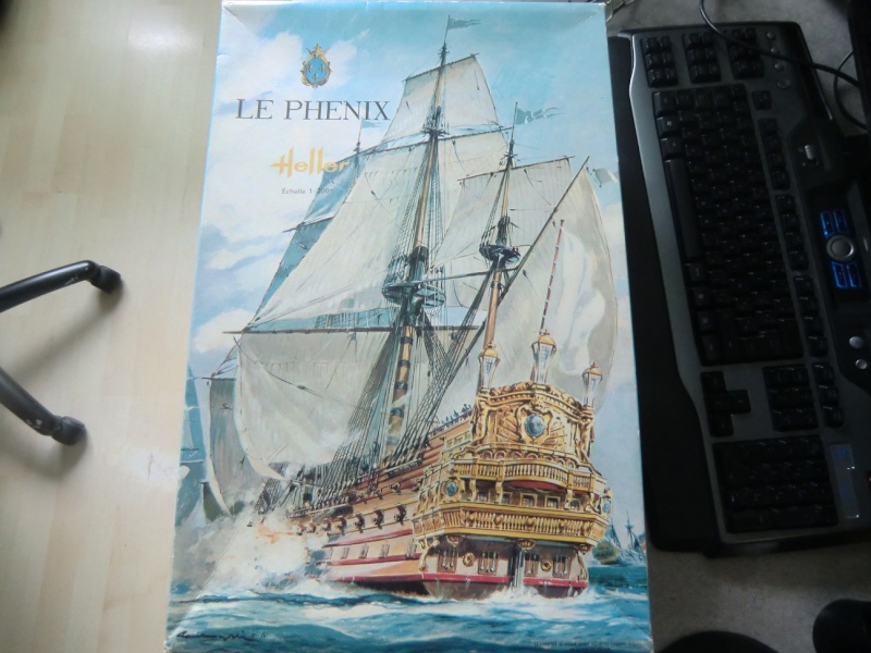

| Hello Je sais qu'il y a ici des spécialistes qui pourront certainement me répondre car je n'y comprends plus rien !!! Je possede 2 navires Heller : La Sirene et le Phénix au 1/200 eme (échelles marquées sur mes boites )or je trouve ces modèles au 1/150 mais par exemple pour la Sirène ce sont les mêmes dimensions que la mienne censée être au 1/200 . Heller a produit les 2 échelles pour ces navires ? Est-ce que les dimensions sont fausses ? Je suis paumé, Pierre _________________ Sauf si on reste dans son sillage matelot Beaumont , sauf si on reste dans son sillage ... | |

| Sur mes catalogues Heller Le phénix est au 1/150 et La Sirène est au 1/200 _________________ Josey L'important c'est de garder les pieds sur les épaules | |

| Hihihi !!!! Voilà mes boites La Sirene : Ses dimensions Le Phénix Et les échelles indiquées : Quand on regarde dans une boutique en ligne on voit en vente la Sirene au 1/150 qui fait 476 pièces et 48 cm de long ............. Y a un truc non ? Si quelq'un possede une Sirene au 1/150 j'aimerais bien qu'il me donne la longueur à la flottaison . D'apres le plan Heller en PDF au 1/150 le navire mesurait 65 metres à la flottaison donc environ 32 cm au 1/200 et 43 cm au 1/150 .la mienne est réellement au 1/200. _________________ Sauf si on reste dans son sillage matelot Beaumont , sauf si on reste dans son sillage ... | |

| Il y a une erreur sur le catalogue pour Le Phénix annoncé en bas de page au 1/150 mais au 1/200 sur la boite.... _________________ Josey L'important c'est de garder les pieds sur les épaules

| Les 2 modèles sont au 1/150, comme le Glorieux, le superbe, la Belle Poule, etc, malgré ce qui est écrit sur la boite _________________ L'argent liquide est fait pour être bu

Cette erreur de marquage sur les boites est connue chez les fans d' Heller ?Je n'avais rien trouvé sur les forums ,sites dédiés .
En fait c'est pour me prendre une feuille de pont bois et des figurines Preiser à peindre .Je vais donc tabler sur ceux au 1/160 .Ensuite je vais essayer de me trouver des poulies , cap de mouton et des haubans conformes

| Phenix et Sirène sont du même moule, le chateau AR est différent; moi non plus je n-ai jamais compris cette histoire d'échelle. _________________ L'argent liquide est fait pour être bu
