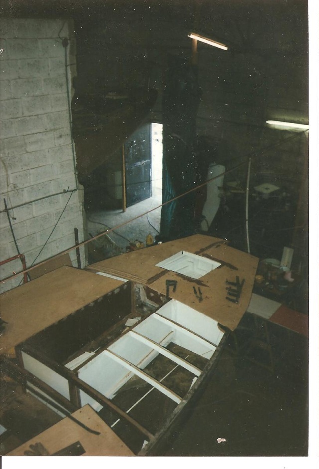

 | Sujet: Re: Restauration d'un Primaat par Daniel the pirate Jeu 13 Aoû 2015, 19:17 | |
| Bien, revenons a nos moutons, après avoir déponté et enlevé la quasi totalité des barreaux qui étaient pourris et rentré le bateau sous hangar, il m'a fallut acheter du bois pour remplacer ce que j'avait enlevé. Pour le CP, d'origine c'était de l'acajou tout plis collage marine de 10mm d'épaisseur, magnifique mais hors de prix, j'ai donc opté pour du CP okoumé collage marine qui m'est quand même revenus a, si je me souvient biens, un peut plus de 700 francs le panneau de 310 cm x 150 cm et j'en ai acheté 6. Inutile de vous dire que pour le traçage il m'a fallut gérer de manière a avoir le mois de chutes possible, un exercice assez rigolo je dois dire. Pour les bauquières, j'ai pris 2 plateaux de sipo, un bois rouge africain aux qualités similaires de l'acajou. Sur la photos qui suit, on vois bien les bauquières changées sur toute la longueur, le seul barrot que j'ai gardé dans la partie avant et la pièce d'étrave renforcée a l'intérieur par un massif tirefonnée et imbibée de colle résorcine. On peut également voir les reprises de panneaux en remplacement de la répa de printemps que l'ancien proprio avait fait.  Regardons maintenant vers l'arrière, j'ai pu garder la cloison en remplaçant une partie du barrot et touts les autres barrots ont étés refaits ainsi que le tableau arrière. On voit également les bauquières refaites.  La c'est mon nouveau tableau arrière:  Sur le papier, c'est marqué "chut Daniel dort" Pour la petite histoire, je dormait dans le bateau pour ne plus perdre de temps en trajet de chez moi au chantier et j'étais pas le seul, a coté il y avait un gars qui retapait un cornu 11 30 de toute beauté et qui est devenu un très bon pote et qui logeait avec sa compagne a son bord aussi. Nos horaires c'était petit déjeuner entre 11h et midi et boulot a fond les ballons jusqu’à 4 ou 5 h du mat. Pour tout dire on a beaucoup bossé et bien rigolé, mais ça c'est une autre histoire. Bien, les bordés de mon renard doivent être sec, donc je vous dit a bientot. _________________ Amitiés, Daniel

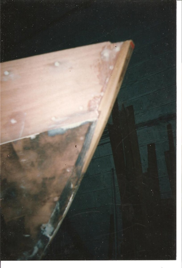

 | Sujet: Re: Restauration d'un Primaat par Daniel the pirate Ven 14 Aoû 2015, 18:19 | |
| Bien le bonjour a tous. La, c'est la réparation des dégâts commis par l'autre guignol, donc 1er temps dé couper très largement autour de la partie pourrie, deuxième temps, remplacer deux lisses qui étaient pourrie, ensuite découper un premier panneau partant du maître bau et allant de la bauquière au bouchain et assembler selon la technique du "mi-bois": enlever la moitié de l'épaisseur de la pièce a assembler sur une bande de 150 mm de large sur le tour de la pièce a poser, faire de même sur la partie en place de manière a reconstituer le CP le tout vissé et collé a la résorcine. Par la suite je suis passé a l'époxy. Pour finir j'ai découpé une autre pièce partant du premier placard et venant jusqu’à l'étrave.  J'ai du, selon la même méthode, faire comme un bordé sur la longueur restante jusqu’au tableau arrière sur ce bord et sur toute la longueur de l'autre bord, ayant du refaire les deux bauquières entièrement. Pour les bauquières, j'ai débité les profils en 3 pièces dans un plateau de cipo massif, pourquoi en 3 pièces? par ce que le plateau ne faisant que 3 m et la bauquière mesurait 7 m 40 environ, j'ai assemblé mes 3 éléments par des scarf ( coupe en sifflet de 80 cm de long dans le sens de la longueur ) et collés a la résorcine. pour le cintrage, j'ai fabriqué des gabarit et en utilisant une trentaine de presse et en arrosant régulièrement d'eau bouillante tout en serrant progressivement les presse, en une nuit de travail j'ai ainsi obtenus la courbure voulue, n'ayant pas d'étuve assez longue a portée de la main, il m'a fallut improviser et ça a bien marché. La je vous met quelque photos de détail de la pièce d'étrave que j'ai du refaire en partie.   La pièce est traversée par des gros tire-fond qui traversent également le massif de renfort qu'on peut voir sur une des photos précédente ( étrave vue de dessus) le tout imbibé de résorcine.   Pardonnez moi si les photos ne sont pas extra, mais ça été pris avec un appareil jetable (argentique). Y avait pas de numérique comme maintenant a l'époque La suite au prochain numéro, j'ai des bordés a poser sur mon Renard. A bientôt. _________________ Amitiés, Daniel

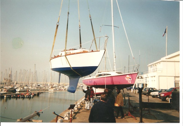

Il y a une chose qui m'a un peu déçu : Sur la photo n°9, où tu es assis dans la descente en te tenant le chapeau à 2 mains : j'ai cherché la "bouffarde" accrochée au coin droit de ta bouche, eh bien non, c'est le pinceau ! Déçu que je suis ! car tu avais et as encore, vraiment le physique du "vieux loup de mer" avec son inséparable pipe !
Bon, sinon, pour la mise à l'eau, c'était un peu juste, que la coque ne racle le bord du quai, le grutier aurait dû éloigner un peu plus le bateau du bord. Mais tout était bien qui finissait bien.

 | Sujet: Re: Restauration d'un Primaat par Daniel the pirate Lun 17 Aoû 2015, 20:00 | |
| C'est rien que de le dire, mais il me semble que j'ai oublié de le montrer dans son élément, donc action: Dans le pertuis breton entre le continent et l’île de Ré ( la Rochelle ) sous grains d'orage avec un vent de 20 a 25 nœuds et une vitesse en pointe a 10 a 12 nœuds, pas mal pour un petit canot' et c'est la seule photo que j'ai de moi a bord et en solo, ma façon de naviguer préférée.  Celle la, c'est devant la Baule lors d'une régate de petits vieux gréements, la photo est prise depuis une "corvette" petit bateau en cp de 1964 et par un vent de 10 a 15 nœuds et pour moi une vitesse moyenne autour de 7 nœuds. Ce jour la, j'avais pris un équipage exceptionnellement pour l'occasion.  Et comme il se doit, je n'ai pas traîné a lui montrer mon jolis petit tableau arrière, nyark nyark:twisted:  _________________ Amitiés, Daniel
