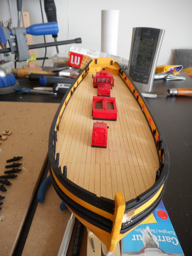

daniel la foto de mich me le confirme,le trou pour le bout dehors est trop ,large ,la lisse haute trop épaisse et effectivement comme sur la recoucou il y a bien des trappes de sabords...
et......
revois l'alignement des barres sur tes "cabanes"!!!

Bien le bonsoir a tous.
Mon dieux! que vous êtes critiques... mais c'est pour ça que je vous aime...
pour le trou du bout-dehors, c'est une illusion d'optique, je vous assure qu'il est bien au diamètre, mais vous pourrez vous en rendre compte plus tard. Pour la lisse haute, je vois pas trop ou est le problème et pour les mantelets, ben je sais bien qu'il y en a et je les poserait en dernier.
Quant a l'alignement des barres sur les cabanes c'est absolument vrais et j'ai mis le charpentier aux fers et quant a les refaire... ben c'est un peut tard Embarassed.
Mais bon, c'est ma première maquette en bois, alors je sollicite votre indulgence.
Bon ceci étant dit, passons a l'artillerie ou j’espère vous faire plaisir.
Quelques images valant mieux que de longs discours...

ce qui me choque le plus c'est la disproportion des palans de retraite ,je sais qu'elle sont fournies dans le kit mais pas à l'echelle!
la brague me va mais elle devrait toucher le sol:avec un pinceau et de l'eau +colle tu passe dessus et tu applique la bonne courbure...

Bon ben, c'est bien ce qui me semblait, ça fait un peut trop mécano, conclusion j'irais voir chez proxxon, ça s'est serieux et merci pour votre précieux avis.
Les petites images du soir, j'ai fini la bordée tribord:
Cotre corsaire Le Renard [Artesania Latina 1/50°] de Daniel the pirate - Page 10 183_ar10
Cotre corsaire Le Renard [Artesania Latina 1/50°] de Daniel the pirate - Page 10 184_ar10
Cotre corsaire Le Renard [Artesania Latina 1/50°] de Daniel the pirate - Page 10 186_ar10
Cotre corsaire Le Renard [Artesania Latina 1/50°] de Daniel the pirate - Page 10 185_ar10
Bon ben on vas pas s'endormir, il en reste encore cinq a faire.
Amitiés, Daniel

Il est bien avancer, ca prend forme.Tu ne chome pas. Wink
il est beau Cotre corsaire Le Renard [Artesania Latina 1/50°] de Daniel the pirate - Page 10 2184292159 Cotre corsaire Le Renard [Artesania Latina 1/50°] de Daniel the pirate - Page 10 2184292159
