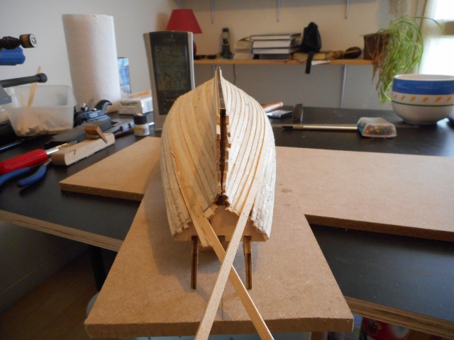

Bien le bonsoir a tous.
Voila ou j'en suis ce soir.
Cotre corsaire Le Renard [Artesania Latina 1/50°] de Daniel the pirate - Page 6 104_bo11
Cotre corsaire Le Renard [Artesania Latina 1/50°] de Daniel the pirate - Page 6 105_bo10
Cotre corsaire Le Renard [Artesania Latina 1/50°] de Daniel the pirate - Page 6 106_bo10
Cotre corsaire Le Renard [Artesania Latina 1/50°] de Daniel the pirate - Page 6 107_bo10
Auriez vous quelques suggestions, par un quelconque hasard??? confused
Bonne soirée a tous.
Amitiés, Daniel

Bonjour Daniel,
ça avance bien, bravo.
Juste une remarque: je ne comprends pas comment tu as posé le taille mer.

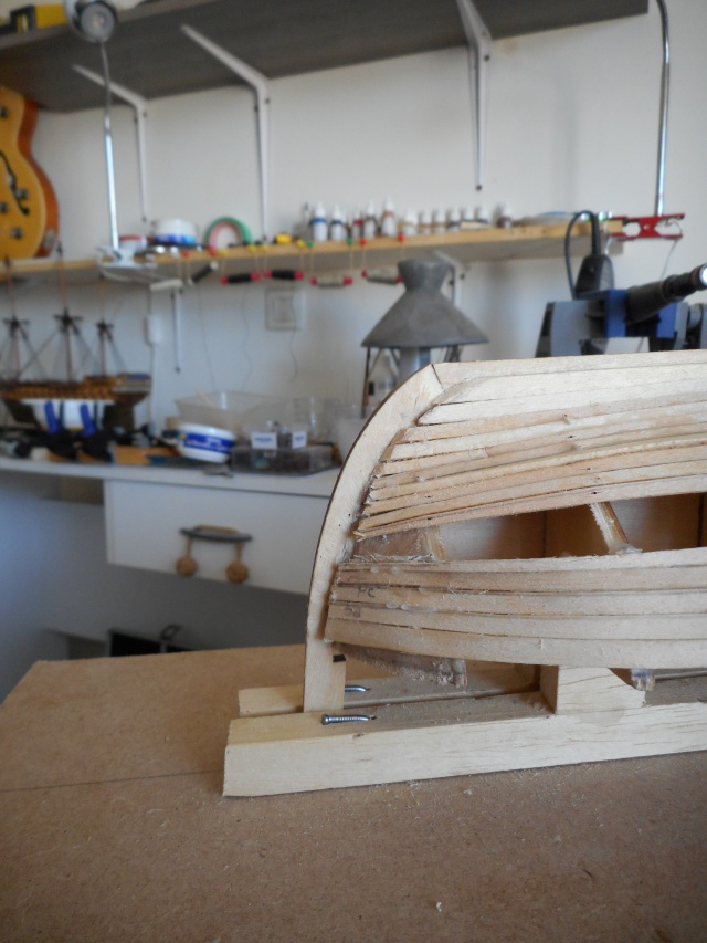

Une petite image vaut mieux que de longs discours, Sans la petite pièce de bois que j'avait collé pour caler les bordés cela te parlera peut-être plus...
Cotre corsaire Le Renard [Artesania Latina 1/50°] de Daniel the pirate - Page 6 108_bo10
Amitiés, Daniel

Bien l'bonsoir.
Fais gaffe, les virures ne doivent pas avoir moins du tiers de leur largeur lors du brochetage, ou alors tu vas obtenir des sifflets, ce qui n'est pas le but recherché pour un brochetage.
Benaben.

Merci pour la photo, effectivement sans la pièce de bois faisant cale je comprends mieux.

bonsoir là il faudrait brocheter droit pour retrouver ta ligne !! mais comme tu peint !! allez bonne soiree
mais ceci te fait une bonne école pour la suivante !!

Bon ben, c'est l'heure de vérité:
Cotre corsaire Le Renard [Artesania Latina 1/50°] de Daniel the pirate - Page 6 109_bo10
Une bonne tartine de rillettes des bois.
Cotre corsaire Le Renard [Artesania Latina 1/50°] de Daniel the pirate - Page 6 110_bo10
Cotre corsaire Le Renard [Artesania Latina 1/50°] de Daniel the pirate - Page 6 111_bo10
Cotre corsaire Le Renard [Artesania Latina 1/50°] de Daniel the pirate - Page 6 112_bo10
Cotre corsaire Le Renard [Artesania Latina 1/50°] de Daniel the pirate - Page 6 113_bo10
Cotre corsaire Le Renard [Artesania Latina 1/50°] de Daniel the pirate - Page 6 114_bo10
Ben va y avoir du ponçage mon z'ami. affraid
Touts les commentaires sont admis

Bien l'bonsoir.
Tu n'aurais pas un problème avec ta quille, elle semble gondolée (photo 5 et 6)?
Pour le reste tu laisses bien sécher avant ponçage. Tu passe d'abord avec du 40 ou 80 ensuite, 120.
Tu bouches les trous avec du mastic à bois (ou ton produit habituel) et reponçage 120, 240, 400, 600 et laine de fer 0000.
Bon courage
Benaben.
