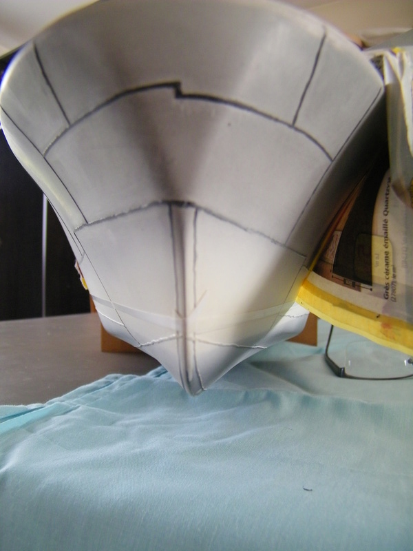

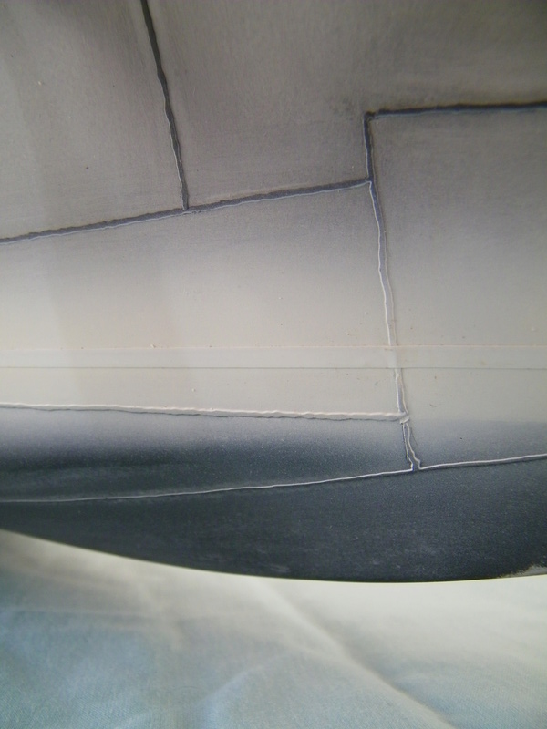

Voilà un petit travail supplémentaire de finition sur la coque à savoir la représentation des lignes de soudures.
J'ai procédé autrement en m'inspirant de ça :
Russian gunboat Bk 1124 au 1/20e sur plan  - Page 3 W0129311
Russian gunboat Bk 1124 au 1/20e sur plan  - Page 3 W0129310
Vous remarquerez que les soudures sont faites un peu à l'arrache !!!  Shocked
Alors j'ai utilisé une astuce vue sur un autre forum, à savoir utiliser du cerne Pebeo utilisé en art créatif pour simuler les soudures de plomb pour de la peinture sur verre afin de faire croire à la réalisation d'un vitrail.
Russian gunboat Bk 1124 au 1/20e sur plan  - Page 3 100_4226
Ce qui nous donne cette illusion :
Russian gunboat Bk 1124 au 1/20e sur plan  - Page 3 100_4227
Russian gunboat Bk 1124 au 1/20e sur plan  - Page 3 100_4229
Russian gunboat Bk 1124 au 1/20e sur plan  - Page 3 100_4228
Alors là il ne s'agit pas de faire des lignes parfaitement droite bien au contraire afin de coller à l'aspect des soudures soviétiques de l'époque !!! Laughing
Là ma cousine va m'arracher les cheveux !!!!! What a Face
cette astuce je l'ai donc vu ailleurs et j'aurai aimé rendre hommage à César le découvreur de cette astuce mais je ne me souviens plus du tout où je l'ai vu donc plaise à César de ne pas m'en vouloir!
Alain

Juste pour vous montrer la coque en atelier peinture.
Russian gunboat Bk 1124 au 1/20e sur plan  - Page 3 3074301004276
Russian gunboat Bk 1124 au 1/20e sur plan  - Page 3 3803381004281
Russian gunboat Bk 1124 au 1/20e sur plan  - Page 3 3381641004283
Russian gunboat Bk 1124 au 1/20e sur plan  - Page 3 3000331004285
J'avais d'abord peint la zone de la ligne de flottaison en blanc. Puis j'ai posé une bande cache de 3 mm, masqué le haut de la coque et peint le dessous de la coque en noir.
Puis j'ai enlevé la protection du haut, masqué le noir et j'ai commencé à pulvériser une couche d'apprêt gris : c'est le stade des photos que vous voyez.
La teinte du haut de la coque est gris clair, il faut que je trouve une teinte qui me convienne.
ALain

Bonsoir Alain
Superbe travail comme tout ce que tu fait d'ailleurs
Tes rivets et ombrages ressorte a merveille
je continu a suivre
Eric

+1, pour la peinture !😉

Superbe travail de texture sur tes structures!
Pour les soudures et leur qualité, au moins dans le domaine des chars on s'aperçoit que c'est extrêmement variable d'une usine à l'autre avec des engins parfaitement finis et d'autres beaucoup plus bruts!

Pour les photos que j'ai pu glaner des exemplaires survivants c'est ..... très brut de chez très brut !!!
Russian gunboat Bk 1124 au 1/20e sur plan  - Page 3 Empty
MessageSujet: Re: Russian gunboat Bk 1124 au 1/20e sur plan    Russian gunboat Bk 1124 au 1/20e sur plan  - Page 3 EmptyLun 07 Nov 2016, 14:22
le materiel sovietique est tres "brut de fonderie" surtout à l'époque
une KALSHNIKOV fait machine agricole en face d'un FAMAS et le prix de reviens n'est pas le même
pourtant ils fonctionnent bien tous les deux
