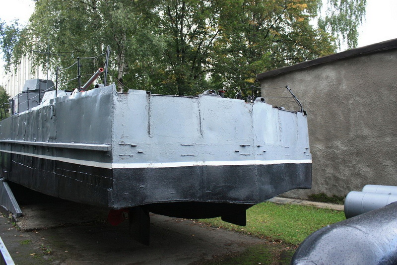

Voici un petit travail en cours sur la coque avant sa peinture grise définitive.
Comme vous avez pu le voir sur les photos précédentes d'un modèle conservé, il y avait des longerons en bois fixés sur les flancs du navire pour servir de défense.
Voici une autre photo ici :
Russian gunboat Bk 1124 au 1/20e sur plan  - Page 4 13852410
Vous voyez bien le longeron et sur la poupe vous voyez les traces de soudure des pattes qui tenaient ces dit longerons.
Donc j'ai fabriqué ces pattes en PD :
Russian gunboat Bk 1124 au 1/20e sur plan  - Page 4 3665531004306
Russian gunboat Bk 1124 au 1/20e sur plan  - Page 4 1871031004307
Des petits bouts de profilés hexagonaux représentent des "tire-fonds", et les voici collés sur la coque :
Russian gunboat Bk 1124 au 1/20e sur plan  - Page 4 5643261004310
ce qui nous donnera ceci :
Russian gunboat Bk 1124 au 1/20e sur plan  - Page 4 6286801004311
à répéter tout le long de la coque et des deux côtés.

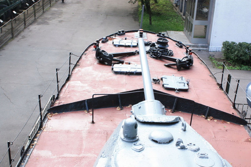

Je me suis donc basé sur les photos d'un modèle conservé :
Russian gunboat Bk 1124 au 1/20e sur plan  - Page 4 13852411
et celles d'un modèle restauré :
Russian gunboat Bk 1124 au 1/20e sur plan  - Page 4 0_e0a110
Russian gunboat Bk 1124 au 1/20e sur plan  - Page 4 Dsc_1910
Vous voyez que l'on a l'impression de différentes nuances suivant l'angle et l'éclairage, comme toujours!
Alors j'ai essayé de trouver un compromis plausible, mon rouge se rapprochant, je trouve, de celui de la dernière photo et celui-là me convient!
