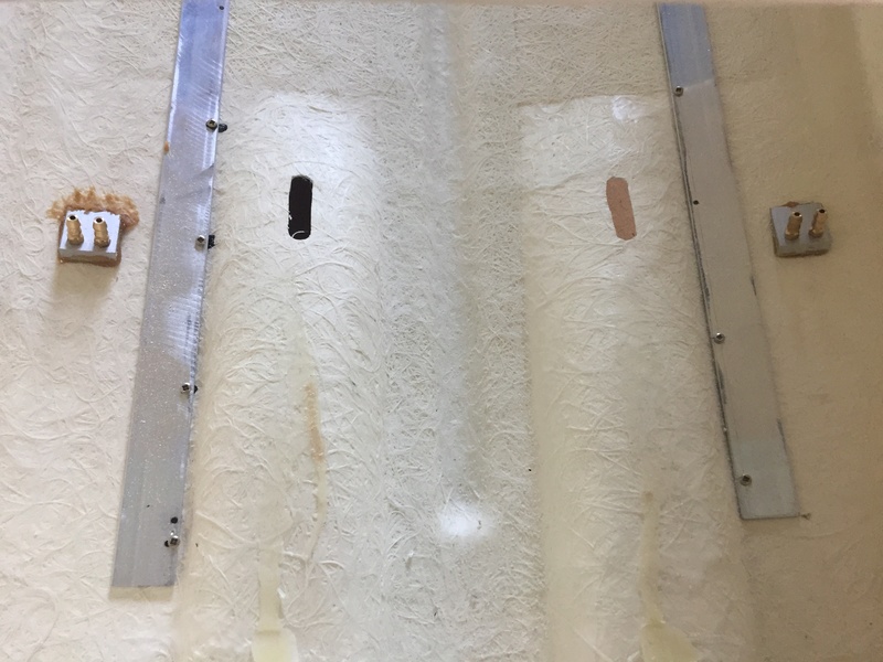

Après une tréeees longue absence, EmbarassedCrying or Very sadRolling Eyes (désolé) me revoilà. J'ai enfin repris le modélisme et j'avance à petit pas sur mon Tamar.
J'ai renforcé mes quilles par l'intérieur avec des lattes en aluminium.(vissées et collées)
Egalement placé 2 doubles entrées d'eau pour le refroidissement des supports moteurs et les contrôleurs de vitesse.
TAMAR CLASS  de Speedline models au 1/12° - Page 2 Img_1227

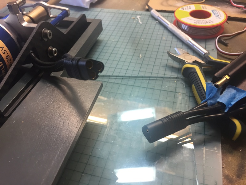

Aussi soudé les connecteurs moteurs
TAMAR CLASS  de Speedline models au 1/12° - Page 2 Img_1325
TAMAR CLASS  de Speedline models au 1/12° - Page 2 Img_1326

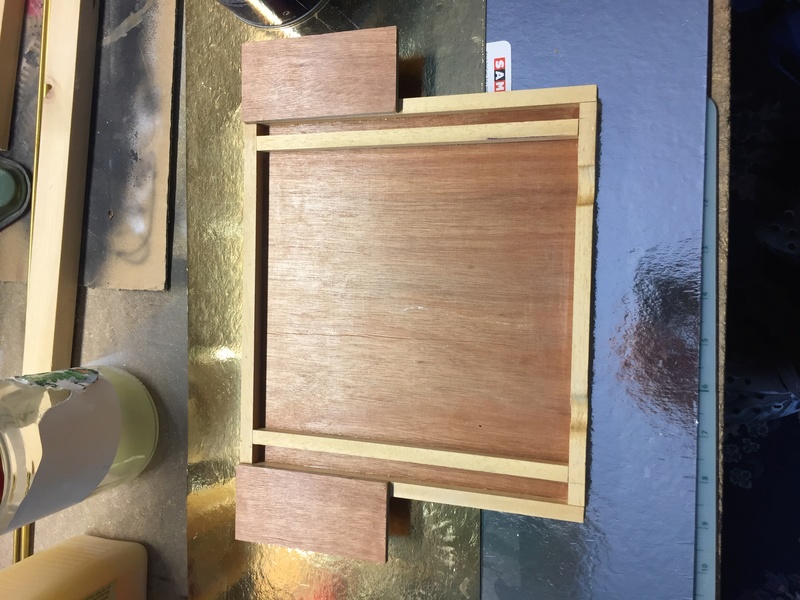

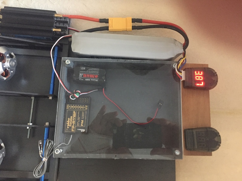

Une plateforme pour les batteries (viendront à l'extérieur), et pour le receveur et le reste de l'électronique.
(ceux-ci viennent au centre.couvert d'un plexiglass comme protection)
Les batteries sont aussi connecté à 2 LIPO BUZZERS (Alarme  protection Lipo)
TAMAR CLASS  de Speedline models au 1/12° - Page 2 Img_1327
TAMAR CLASS  de Speedline models au 1/12° - Page 2 Img_1328
