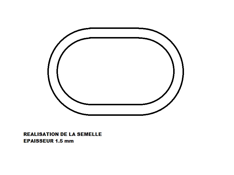

| Bien le bonjour bon voila comment je vois les choses pour la fabrications des ecopes mon idée a été de faire simple pour que ce soit à la portée de chacun j'ai donc décomposé en volume à assembler " /> " /> " /> " /> " /> " /> je pense que les shemas parle d'eux même s'il y a des questions allez-y je viens d'y penser pour des réalisations en laiton ou en cuivre on doit pouvoir assembler par rivetage au lieu de brasage _________________ /> LE BON DIAMETTRE POUR LE PASSAGE DE LA GODILLE ( ENGOUJURE ) DANS LE TABLEAU ARRIERE C'EST LE DIAMETTRE D'UNE BOUTEILLE DE VIN ( 75 mm )

| Wooow, tu travailles vite Bromure Merci pour les plans et explications, comme tu dis les shamas parlent d'eux mêmes. Je vais essayer de réaliser ce projet Merci beaucoup _________________ Les détails font la différence !!!! a bientôt, Olav | |

| Salut Bromure Bien vu les croquis parlant, je me posais justement la question comment maintenir les grilles pour la soudure, l'astuce des encoches y répond, super Merci à toi _________________ Il y a trois sortes d'hommes : Les vivants,les morts,et ceux qui vont sur la mer | |

| Voila, j'ai fait un premier essay pour fabriqué la semelle des écopes. Pas convaincu du résultat (donne mieux en photo qu'en reel) j'ai utulisé ce qui me reste en stock (alu 0,5) et après avoir scié, ça gondole un peu, je dois donc chercher plus épais (comme Bromure avait dit) mais bon, c'est un essai !! _________________ Les détails font la différence !!!! a bientôt, Olav | |
