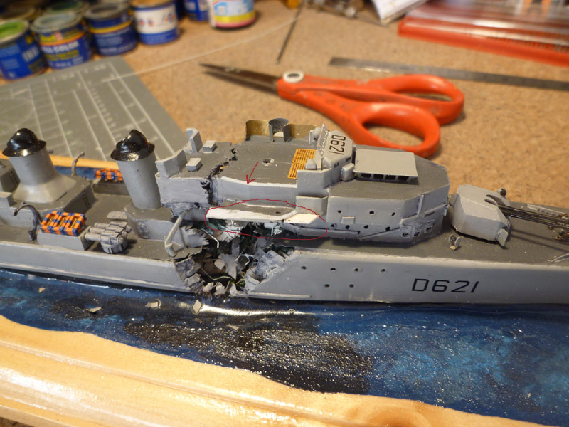

Hello!
Après une semaine intense de travail et de frustrations, j'ai rattrapé la passerelle...
Voici la passerelle original:
Escorteur d'escadre Surcouf  Heller 1/400 + L'ARSENAL  - Page 4 E_e_su13
Il fallait que je coupe le haut, et que je l'élargisse:
Escorteur d'escadre Surcouf  Heller 1/400 + L'ARSENAL  - Page 4 E_e_su14
Escorteur d'escadre Surcouf  Heller 1/400 + L'ARSENAL  - Page 4 E_e_su15
et que je modifie la partie supérieure:
Escorteur d'escadre Surcouf  Heller 1/400 + L'ARSENAL  - Page 4 E_e_su16
Résultat final:
Escorteur d'escadre Surcouf  Heller 1/400 + L'ARSENAL  - Page 4 E_e_su19
Escorteur d'escadre Surcouf  Heller 1/400 + L'ARSENAL  - Page 4 E_e_su20
Le coté gauche (qui n'est pas identique) après découpe:
Escorteur d'escadre Surcouf  Heller 1/400 + L'ARSENAL  - Page 4 E_e_su21
Reconstruction de l'aileron:
Escorteur d'escadre Surcouf  Heller 1/400 + L'ARSENAL  - Page 4 E_e_su22
Escorteur d'escadre Surcouf  Heller 1/400 + L'ARSENAL  - Page 4 E_e_su23
Escorteur d'escadre Surcouf  Heller 1/400 + L'ARSENAL  - Page 4 E_e_su24
Résultat final:
Escorteur d'escadre Surcouf  Heller 1/400 + L'ARSENAL  - Page 4 E_e_su25
Escorteur d'escadre Surcouf  Heller 1/400 + L'ARSENAL  - Page 4 E_e_su26
Ouf! je vais pouvoir avancé la suite... sunny

Très beau rattrapage Christian, on y voit que du feu cheers
Escorteur d'escadre Surcouf  Heller 1/400 + L'ARSENAL  - Page 4 Empty
MessageSujet: Re: Escorteur d'escadre Surcouf Heller 1/400 + L'ARSENAL    Escorteur d'escadre Surcouf  Heller 1/400 + L'ARSENAL  - Page 4 EmptyLun 21 Déc 2015, 06:37
Bravo Christian,
Comme le dit Jef, on n'y voit rien. Beau boulot. Et tu dois être soulagé...

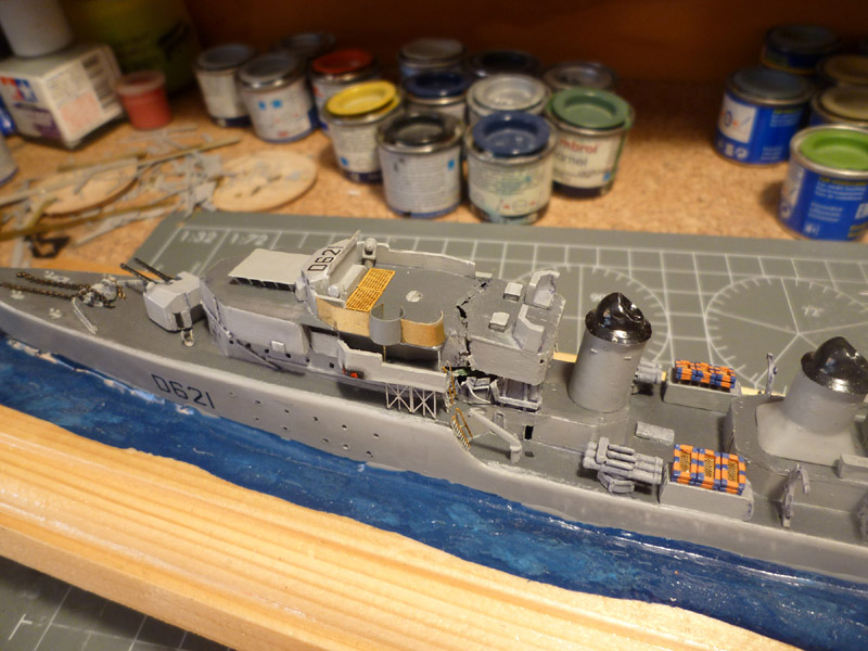

Hello !
Quelqu'un a une idée de ce que c'est?
Escorteur d'escadre Surcouf  Heller 1/400 + L'ARSENAL  - Page 4 D621_s10
Merci,
Escorteur d'escadre Surcouf  Heller 1/400 + L'ARSENAL  - Page 4 16884313
MessageSujet: Re: Escorteur d'escadre Surcouf Heller 1/400 + L'ARSENAL    Escorteur d'escadre Surcouf  Heller 1/400 + L'ARSENAL  - Page 4 EmptyMer 23 Déc 2015, 22:37
On dirait un tangon, mais bizarrement placé ?
Peut-être une poutre de soutien de la superstructure qui a été dégagée par le choc ?

Une goulotte pour le cheminement des.câbles électriques je pense....

fox23 a écrit:
J'y connais pas grand chose sur ce genre de bateau, mais, si ça peut t'aider, ça ressemble à une échelle (je ne dis pas que s'en est une) avec deux parois longitudinales et 9 ou 10 transversales me souffle ma loupe.
D'autre part, est-ce une impression, au-dessus de ce machin qui pend, on voit un trait blanc descendre parallèlement à la chose, avec comme un chandelier, blanc aussi un peu plus bas.
Ça ne pourrait pas être une échelle de coupée déplacée par le choc ?
C'est tout ce que je peux faire pour toi Christian Very Happy
Objection Fox, si tu regardes bien il y a des parties cylindriques (en noir), donc l'échelle me paraît improbable... geek
MessageSujet: Re: Escorteur d'escadre Surcouf Heller 1/400 + L'ARSENAL    Escorteur d'escadre Surcouf  Heller 1/400 + L'ARSENAL  - Page 4 EmptyJeu 24 Déc 2015, 09:12
Bonjour Christian pour moi je penche pour une canalisation et son support
Tu aperçois sur la droite en haut et en bout de passerelle un petit retour métallique et sur la photo le support du tuyau parait de la même dimension l'on devine des colliers de fixations et entre deux colliers un raccord "vissé"
Enfin scratch j'imagine Razz Wink

Super les amis!
ça me tracasse depuis 2 jours, je vous remercie, il me semble que c'est bien un tangon,
le problème sur ces navires, c'est qu'il est très difficile de trouver des photos de détails, apparemment, il y en a des 2 cotés.
Je viens de retrouver cette photo qui pencherais à affirmer ce que dit mon cher Castor, merci à toi et à tous les autres, c'est comme ça qu'on arrive à avancer! cheers
Escorteur d'escadre Surcouf  Heller 1/400 + L'ARSENAL  - Page 4 D621_s11
A plus

Bonjour Lionel.
Il n'est en fait pas retenu solidement, Il a été projeté sous l'aileron qui regorge de pièces structurelle et de nappes de câbles dans lesquels ils s'est pris.
Pour Christian: Il y a toujours un Tangon de chaque bord (voire 2 sur les gros bâtiments) pour la simple et bonne raison qu'au mouillage, il y a un bord à l'abri du vent et de la houle, c'est sur ce bord que sera déployé le tangon.
J'oubliais de préciser.
La position d'équilibre d'un navire stoppé et sans erre est plus ou moins travers au vent. Selon l'emplacement et de la surface des superstructures, donc du fardage, c'est à dire de l'effet de "voile" qu'elles remplissent cela variera de largue à petit largue.
Au mouillage sur rade, sur une seule ligne de mouillage, la position d'équilibre sera, au près ou bon plein.
Dans ces deux situations, le navire va remplir (relativement) de son bord sous le vent, un rôle de brise lames ou d'abri. Le tangon étant destiné à protéger la drôme d'éventuels chocs contre la coque du navire.
Monter au tangon, pour l'armement d'une embarcation est quelque chose de "sportif". (je l'ai fait, j'en ai chié). Aujourd'hui, cela tend à disparaître.
La drôme des navires actuels étant principalement composée d'embarcations à coque semi-rigides (deux voire trois),elles sont mises à leur poste de mer lorsque non utilisées.
les missions de liaison entre bâtiments autrefois assurées exclusivement par la drôme se sont vues réduites par le fait de l'utilisation de plus en plus importante de l'hélico (généralisé sur les unités de surface) et de l'échange d'informations qui s'effectue désormais quasi exclusivement par transmissions de données.
