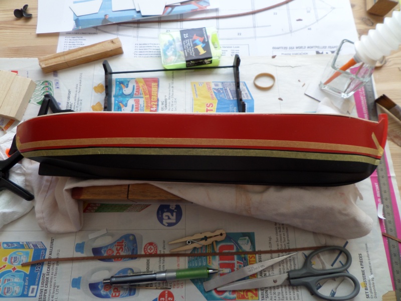

Voici les photos de la pose du Masking Tape.
La Pinasse plan MRB au 1/25° - Page 4 <a href=La Pinasse plan MRB au 1/25° - Page 4 Sam_1051" />
Un marquage à 3 mm
La Pinasse plan MRB au 1/25° - Page 4 <a href=La Pinasse plan MRB au 1/25° - Page 4 Sam_1052" />
Le résultat final
La Pinasse plan MRB au 1/25° - Page 4 <a href=La Pinasse plan MRB au 1/25° - Page 4 Sam_1053" />
Je penses que ce n'est pas mal, qu'en pensez-vous ?
Pipr

Bonsoir Pierre,
tu as bien utilisé le masking tape.
c'est, pour ma part le meilleur sur le marché (celui de Tamiya)
maintenant, on attends la peinture cheers

La Pinasse plan MRB au 1/25° - Page 4 <a href=La Pinasse plan MRB au 1/25° - Page 4 Sam_1115" />
Je vais maintenant m'attaquer au lattage du pont.

Salut Pierre
Joli, ça a de la gueule cheers
