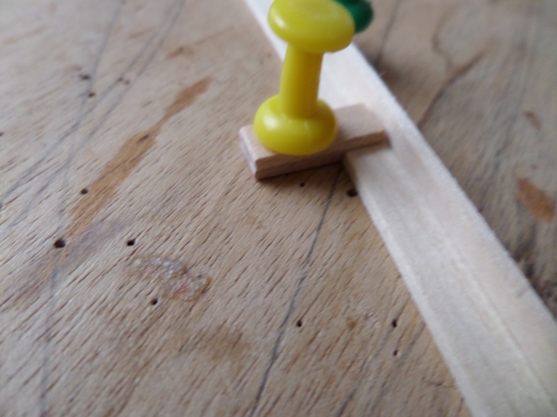

J'ai suivi vos conseils.
- Trempage dans l'alcool à brûler toute la journée
- Création de petite cale pré percer pour maintenir la baguette à plat
Voila quelques photos. Le résultat c'est pour demain quand je vais libérer la baguette.
Les petites cales
La Pinasse plan MRB au 1/25° - Page 3 <a href=La Pinasse plan MRB au 1/25° - Page 3 Sam_1034" />
Cale en place fixée par une punaise
La Pinasse plan MRB au 1/25° - Page 3 <a href=La Pinasse plan MRB au 1/25° - Page 3 Sam_1035" />
Vue d'ensemble
La Pinasse plan MRB au 1/25° - Page 3 <a href=La Pinasse plan MRB au 1/25° - Page 3 Sam_1036" />
Je crois que celle-ci c'est fendu à un endroit mais je devrais pouvoir réparer.
Merci à tous pour ces conseils.
