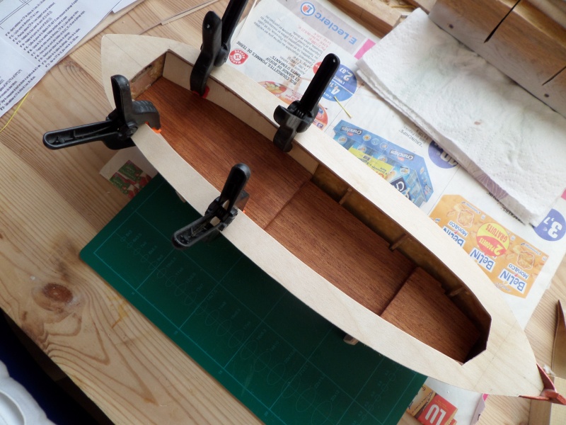

Le plancher vernis acajou. Désolé la photo est un peu flou.
La Pinasse plan MRB au 1/25° - Page 2 <a href=La Pinasse plan MRB au 1/25° - Page 2 Sam_1019" />
Collage du pont
La Pinasse plan MRB au 1/25° - Page 2 <a href=La Pinasse plan MRB au 1/25° - Page 2 Sam_1020" />
Le pont doit encore être ajusté, il faut poncer sur les cotés et la découpe intérieure.
La Pinasse plan MRB au 1/25° - Page 2 <a href=La Pinasse plan MRB au 1/25° - Page 2 Sam_1021" />
Une autre vue
La Pinasse plan MRB au 1/25° - Page 2 <a href=La Pinasse plan MRB au 1/25° - Page 2 Sam_1022" />
Le pont a été ajusté et les planchers collés en place.
La Pinasse plan MRB au 1/25° - Page 2 <a href=La Pinasse plan MRB au 1/25° - Page 2 Sam_1023" />
Une dernière pour la route.
La Pinasse plan MRB au 1/25° - Page 2 <a href=La Pinasse plan MRB au 1/25° - Page 2 Sam_1024" />

En attendant la peinture commandée, je prépare l'intérieure.
La Pinasse plan MRB au 1/25° - Page 2 <a href=La Pinasse plan MRB au 1/25° - Page 2 Sam_1029" />
Je fais des modèles en carton ou en CTP avant de découper dans la planche d'acajou.
La Pinasse plan MRB au 1/25° - Page 2 <a href=La Pinasse plan MRB au 1/25° - Page 2 Sam_1030" />
ça avance doucement car je n'ai pas beaucoup de temps en ce moment.
Pipr
