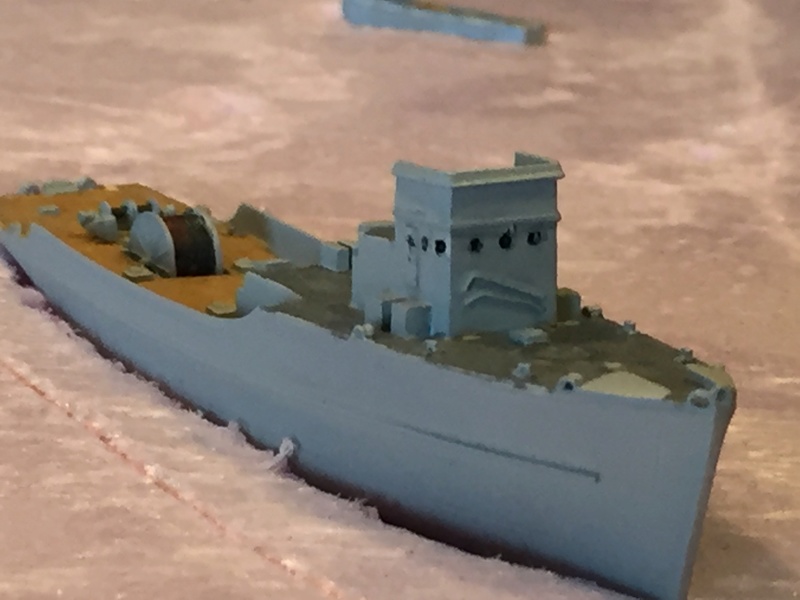

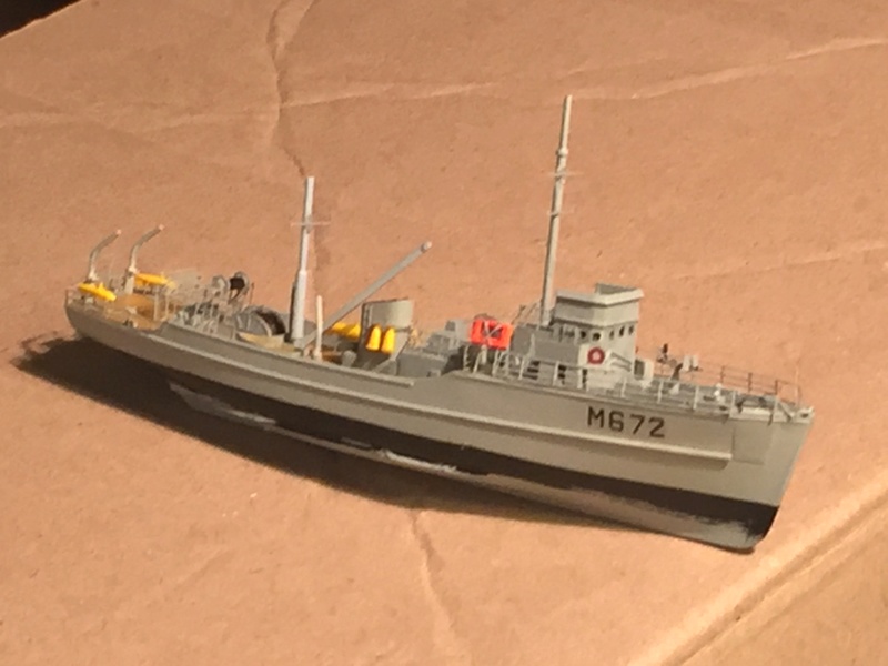

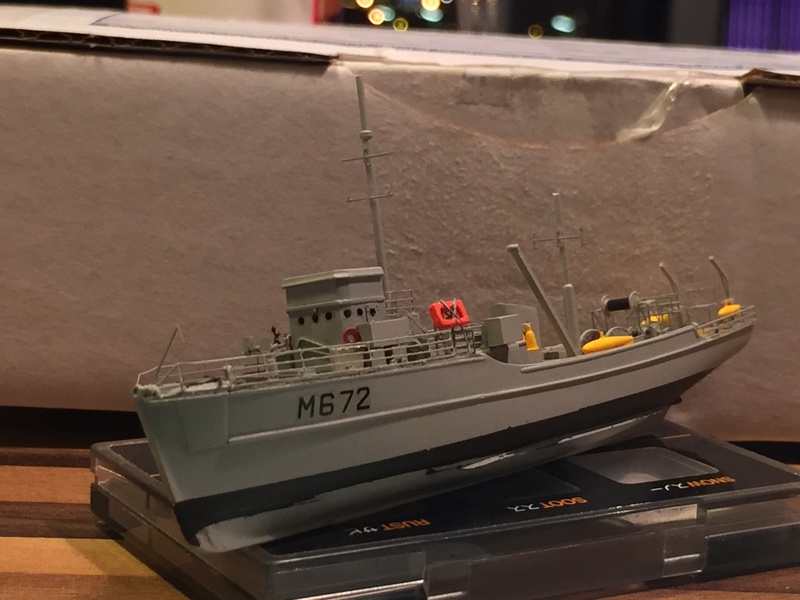

J'ai commencé mon dragueur de mines aussi!
Diorama: Le cuirassé Jean Bart à Toulon en 1955 (1/400 eme) - Page 6 Image12

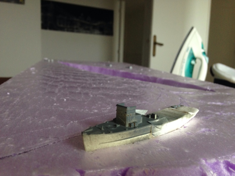

Et la mise en place de mon diorama est finie!
Diorama: Le cuirassé Jean Bart à Toulon en 1955 (1/400 eme) - Page 6 Image13
Desole pour la qualité de la photo, c'est à contre jour et c'est pris à l'arrache..

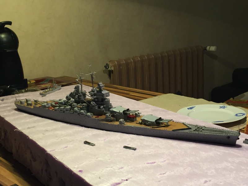

Bonsoir à tous!
Merci les gars pour vos commentaires qui font du bien et qui motivent!

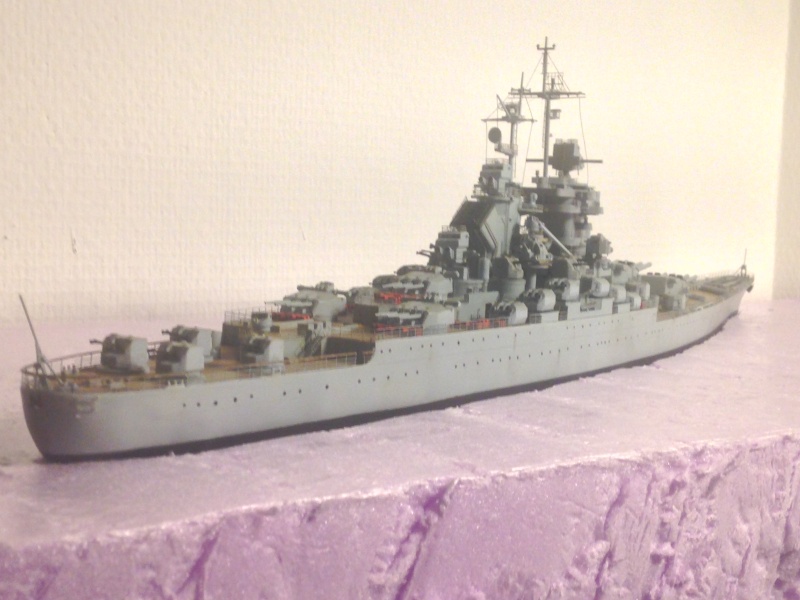

Un grand jour aujourd'hui car il marque la fin du montage du jean Bart!
Apres presque un an de montage, j'ai posé la derniere tourelle! Tout est collé tout est en place. Encore un peu de travail en perspective avec les haubans et quelques menus détails, mais côté plastique, c'est fini!
Une photo juste comme ça, je viendrais prochainement sur les détails.
Diorama: Le cuirassé Jean Bart à Toulon en 1955 (1/400 eme) - Page 6 Image14
Diorama: Le cuirassé Jean Bart à Toulon en 1955 (1/400 eme) - Page 6 Image15
Diorama: Le cuirassé Jean Bart à Toulon en 1955 (1/400 eme) - Page 6 Image16
Voilà pour l'instant, mais c'est deja une sacré étape de franchie, malgré le travail qu'il reste à faire!

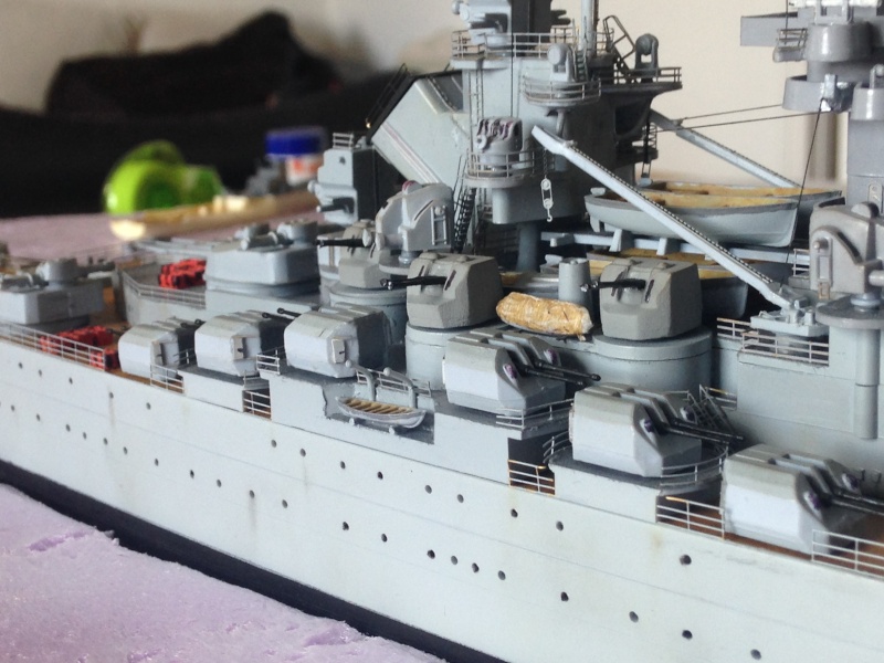

Les canons de 100 mm ont maintenant des portes d'accès, j'ai remarqué sur les photos du vrai JB que l'arrière des canons était peint en gris, pour pas m'emebeter j'ai mis du gris pont.
Les canons de 57 du pont superieur ont vous le remarquerez une teinte plus sombre, j'ai du changer de marque de peinture, et la teinte est malheureusement différente. Mais bon ça fait l'affaire! J'ai aussi mastiqué poncé ces canons avant peinture pour atténuée la jointure des pièces, mais il me faudra encore m'améliorer.
Il reste encore un peu de boulot, les décalqués à poser ainsi que les plaques honneur patrie valeur et discipline, ce seront celles de l'arsenal. Il faut aussi que j'installe les échelles de coupée et on sera pas mal.

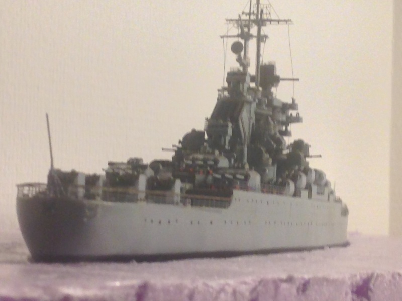

Comme promis j'ai profite des courts rayons de soleil brestois pour offrir un éclairage naturel au Jean Bart. Je vous laisse découvrir!
Diorama: Le cuirassé Jean Bart à Toulon en 1955 (1/400 eme) - Page 6 Image17
Diorama: Le cuirassé Jean Bart à Toulon en 1955 (1/400 eme) - Page 6 Image18
Diorama: Le cuirassé Jean Bart à Toulon en 1955 (1/400 eme) - Page 6 Image19
Diorama: Le cuirassé Jean Bart à Toulon en 1955 (1/400 eme) - Page 6 Image20
Diorama: Le cuirassé Jean Bart à Toulon en 1955 (1/400 eme) - Page 6 Image21
Diorama: Le cuirassé Jean Bart à Toulon en 1955 (1/400 eme) - Page 6 Image22
Diorama: Le cuirassé Jean Bart à Toulon en 1955 (1/400 eme) - Page 6 Image23
Diorama: Le cuirassé Jean Bart à Toulon en 1955 (1/400 eme) - Page 6 Image24
Diorama: Le cuirassé Jean Bart à Toulon en 1955 (1/400 eme) - Page 6 Image25
Comme vous pouvez le constater le haubanage de la mature avance doucement, comme le fil de pêche se torsade, j'ai quelques complications.. Mais j'avance!
Enfin une vue d'avion du diorama, pour l'instant ca avance pas trop, je devrais débiter mon quai dans un planche de contreplaqué ce week end, j'y verrais deja plus clair à ce moment là!
Diorama: Le cuirassé Jean Bart à Toulon en 1955 (1/400 eme) - Page 6 Image26
Ça fais un gros paquet de photos, mais au moins c'est plus clair que les dernières!
J'espère que vous apprécierez, je vous souhaite une bonne fin d'après midi!

Les bonnes résolutions étant prises, j'ai avancé sur le diorama! Mon petit dragueur de mines est sur le point d'être terminé, et je n'en suis pas peu fier! 😊
Place aux photos :
Diorama: Le cuirassé Jean Bart à Toulon en 1955 (1/400 eme) - Page 6 Img_0018
Diorama: Le cuirassé Jean Bart à Toulon en 1955 (1/400 eme) - Page 6 Img_0017
Diorama: Le cuirassé Jean Bart à Toulon en 1955 (1/400 eme) - Page 6 Img_0016
Diorama: Le cuirassé Jean Bart à Toulon en 1955 (1/400 eme) - Page 6 Img_0015
Diorama: Le cuirassé Jean Bart à Toulon en 1955 (1/400 eme) - Page 6 Img_0019
Voilà bientôt les deux maquettes seront achevées à 100%, il va falloir passer au diorama en lui même, puisque je n'ai pas réellement avancé sur ce point..
Voilà pour ce soir, je vous souhaite une bonne soirée!
Localisation : Nice 06
Navire préféré : US NAVY
Diorama: Le cuirassé Jean Bart à Toulon en 1955 (1/400 eme) - Page 6 Empty
MessageSujet: Re: Diorama: Le cuirassé Jean Bart à Toulon en 1955 (1/400 eme)   Diorama: Le cuirassé Jean Bart à Toulon en 1955 (1/400 eme) - Page 6 EmptyMar 10 Jan 2017, 06:50
Joli ce petit dragueur de mines.  J'aime ces bâtiments bien souvent oubliés...
Gilles
thibault fleuter
thibault fleuter
Localisation : brest
MessageSujet: Re: Diorama: Le cuirassé Jean Bart à Toulon en 1955 (1/400 eme)   Diorama: Le cuirassé Jean Bart à Toulon en 1955 (1/400 eme) - Page 6 EmptyMar 10 Jan 2017, 08:45
Salut!
Merci Gilles! Un montage très sympa je le recommande!
J'ai eu quelques petits soucis néanmoins, les deux mâts ne sont pas d'origine, je les ai récupérés sur des pièces du Marceau heller, ayant paumé les originaux...
J'ai aussi perdu un des coffres qui se situe derrière le bloc passerelle, qui doit être collé aux rambardes, j'en ai qu'un sur deux du coup.. mais bon tant pis!
J'ai aussi repris des pièces du kit qui ne servaient pas, à savoir 4 affûts supplémentaires pour le 20 mm que j'ai peint en jaune et que j'ai colles sur la rambarde de la cheminée, afin de coller à la réalité, je ne sais pas exactement à quoi ça sert, ce devait être des bouées de dragage ou un truc comme ça..
En somme un petit auxiliaire avec une bouille sympathique, je n'ai plus qu'à poser les marquages peindre la ligne de mazout et poser les haubans, et ce sera terminé!

Pour le plaisir, une photo d'ensemble:

Bonsoir tout le monde!
@mike: merci à toi je suis content que ça te plaise!
Des ptites nouvelles du dio, je vous présente le dragueur de mines chrysanthème!
Diorama: Le cuirassé Jean Bart à Toulon en 1955 (1/400 eme) - Page 6 Img_0023
Diorama: Le cuirassé Jean Bart à Toulon en 1955 (1/400 eme) - Page 6 Img_0022
J'ai bien galéré à trouver un minimum d'historique sur ces unités notamment leurs ports d'affectation et les périodes associées.. j'espère ne pas faire d'erreur.
Une petite galere néanmoins, le décalque à la poupe est impossible à mettre, photo à l'appui
