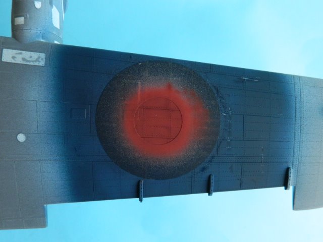

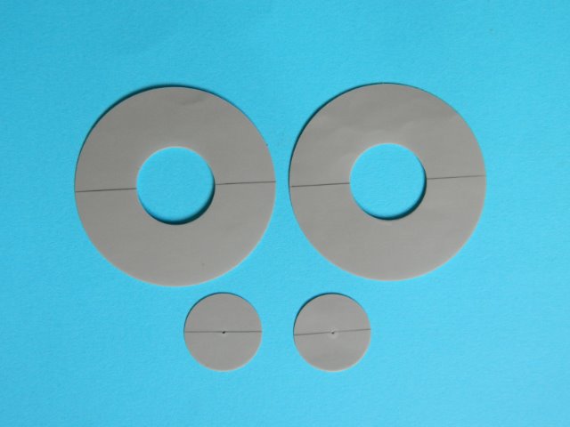

Les décalques des cocardes de l'extrados étant trop petits, il a fallut les refaire en peinture.
Les masques sont faits en Aromask, rien de bien compliquer.
La suite en photos:
AVRO LANCASTER  Mk.III. Tamiya 1/48° - Page 10 269zb9
AVRO LANCASTER  Mk.III. Tamiya 1/48° - Page 10 263emu
AVRO LANCASTER  Mk.III. Tamiya 1/48° - Page 10 26ox81
AVRO LANCASTER  Mk.III. Tamiya 1/48° - Page 10 26u54u
La suite, peinture du camo avec des masques flottants.
Sergio Wink

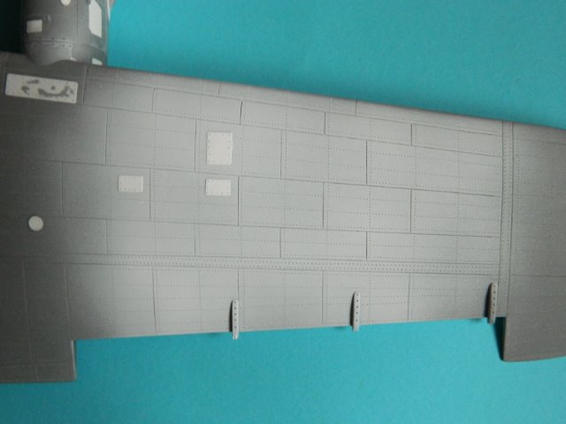

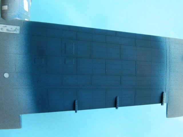

L'intrados est peint, pour ce faire j'ai utilisé du H77 (gunzé).
Après, les panneaux ont été repris de façon aléatoire avec du:
H68 (gris foncé).
H47 (brun rouge).
H36 (vert foncé).
H55 (Bleu nuit).
H72 (Terre foncé).
Ce n'est pas flagrant sur les photos, mais ça y est.
AVRO LANCASTER  Mk.III. Tamiya 1/48° - Page 10 M0wqbj
AVRO LANCASTER  Mk.III. Tamiya 1/48° - Page 10 7ugk8u
AVRO LANCASTER  Mk.III. Tamiya 1/48° - Page 10 Y807cg
AVRO LANCASTER  Mk.III. Tamiya 1/48° - Page 10 R3gzdm
AVRO LANCASTER  Mk.III. Tamiya 1/48° - Page 10 Zx9gq7
AVRO LANCASTER  Mk.III. Tamiya 1/48° - Page 10 Creqwu
Prochaine étape, la pose des décals.
Sergio Wink
