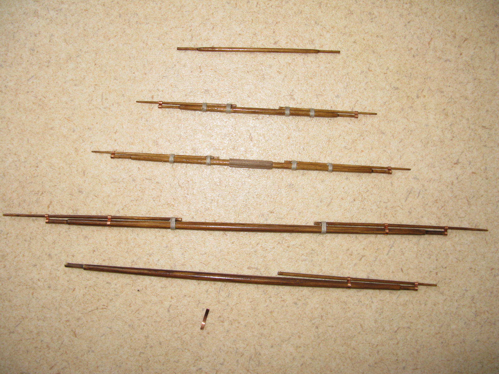

Bonjour les amis,
je suis en train de réaliser les vergues et je me heurte à un problème  que j'ai déjà rencontré : il me manque du cuivre ! j'ai déjà dù racheter des baguettes qui manquaient (alors que d'autre sont en surnombre, bordé, plaquage du pont) et là je n'ai plus assez de bande de cuivre .. c'est assez agaçant surtout au prix où ils vendent leur camelote (400 €) encore un achat de 4 euros avec 8 euros de frais de port ... Evil or Very Mad
une petite photo (une vergue a ses jumelles !) :

Pour le cuivre ,tu as cela:
Le Superbe de Mantua au 1/75  - Page 4 P4090010 sunny
Le Superbe de Mantua au 1/75  - Page 4 32511Le Superbe de Mantua au 1/75  - Page 4 661411Le Superbe de Mantua au 1/75  - Page 4 3941111

Bjr, Pour tes blins de bonnette tu peux utiliser les lames d'une ancienne pile électrique plate,tu recoupe à la largeur (lu sur le forum)
takoradi
Le Superbe de Mantua au 1/75  - Page 4 Empty
MessageSujet: Re: Le Superbe de Mantua au 1/75    Le Superbe de Mantua au 1/75  - Page 4 EmptyJeu 09 Avr 2015, 17:16
GENIAL !! merci miel, ça faisait plus d'une heure que je cherchais en vain, ce produit n'est pas sur le site du vendeur, sans toi je n'aurais jamais trouvé ! Le produit est dispo en boutique, je le commande par courrier. cheers cheers cheers cheers Le Superbe de Mantua au 1/75  - Page 4 2184292159 Le Superbe de Mantua au 1/75  - Page 4 2184292159 Le Superbe de Mantua au 1/75  - Page 4 2184292159

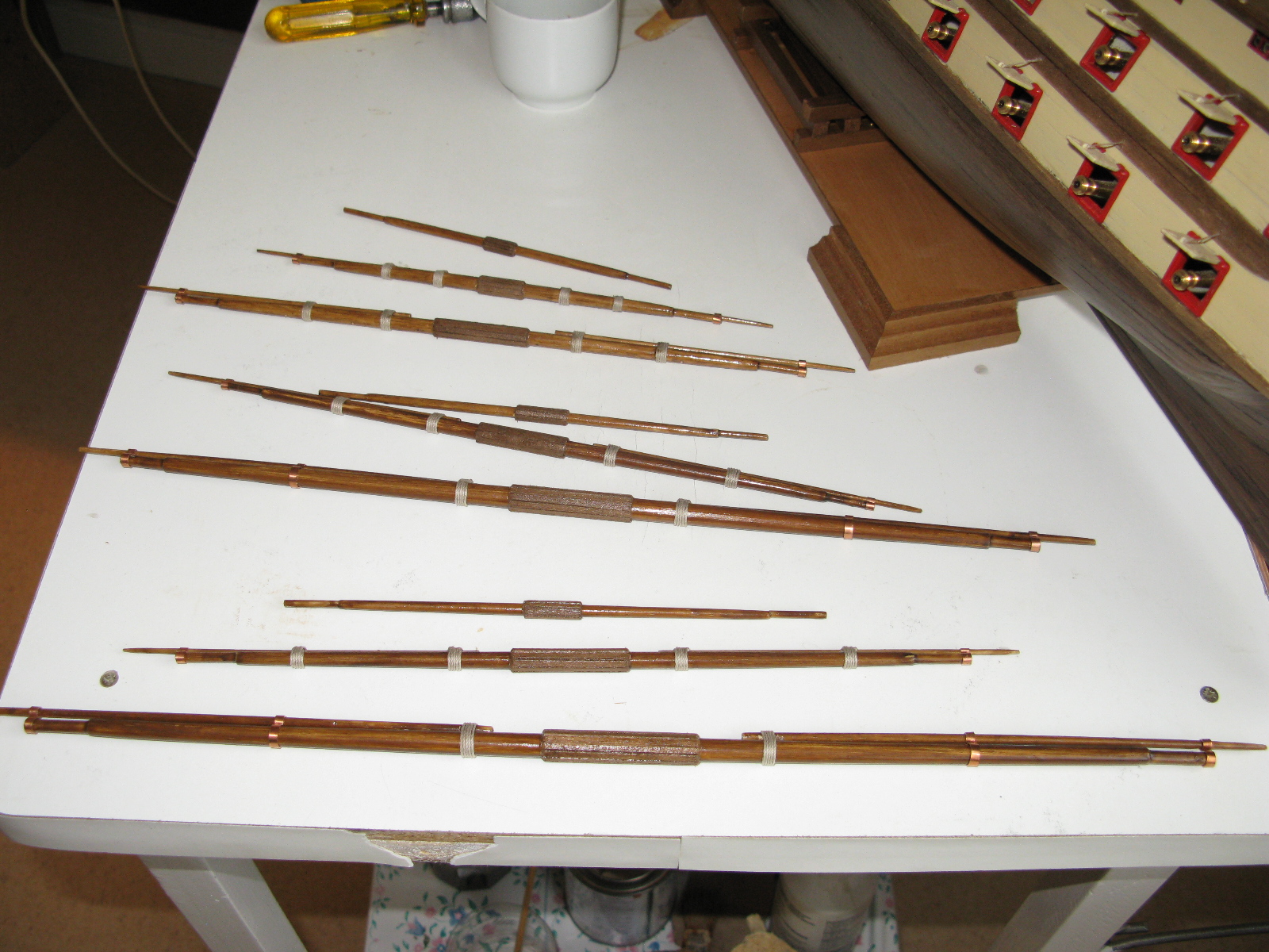

Bonjour les amis,
Après réception du cuivre (merci miel !), j'ai pu terminer les vergues :

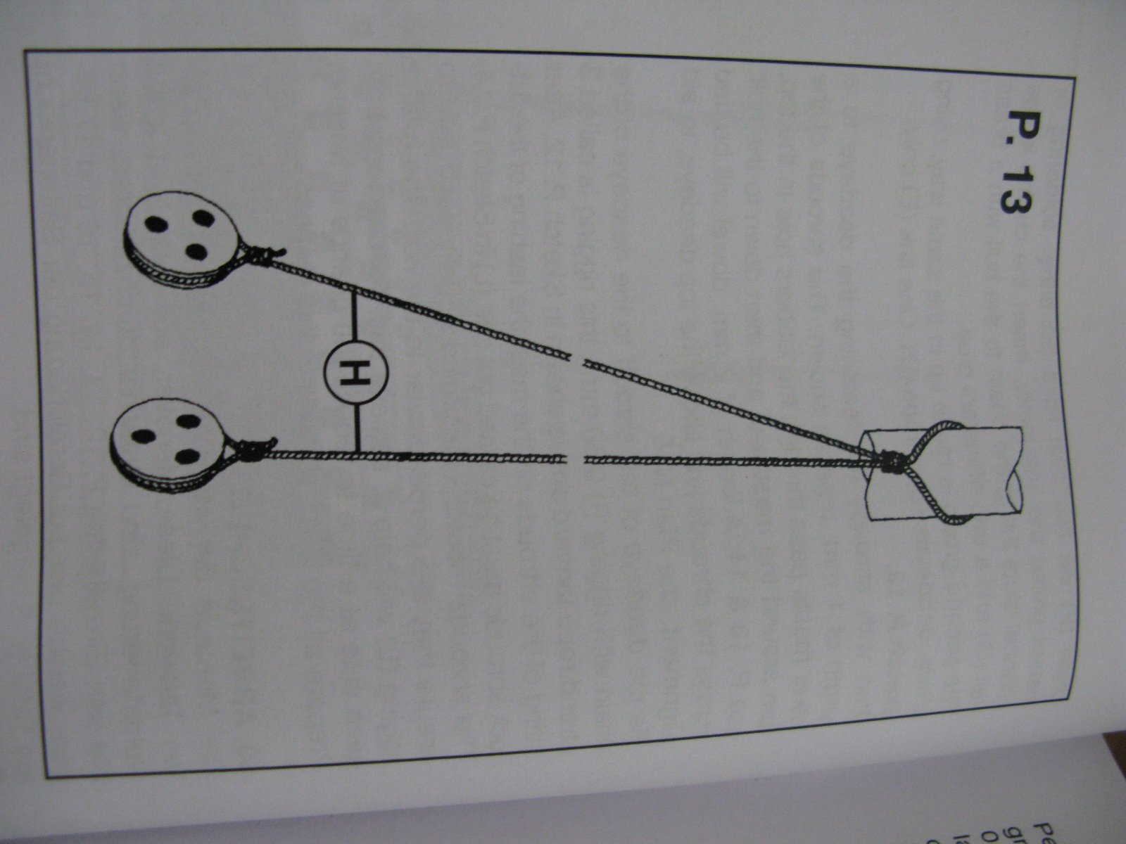

D'ailleurs pour les cordages des haubans Mantua donne la façon de procéder ci-dessous, or comme le nombre de cordages est impair, j'imagine que le dernier se fixe seul au mat ? comme je l'ai dit c'est loin d'être limpide, donc je prends mon temps ...
Le Superbe de Mantua au 1/75  - Page 4 <a href=Le Superbe de Mantua au 1/75  - Page 4 15041904205818852513185021" />

L'orientation des trous est mauvaise:
Le Superbe de Mantua au 1/75  - Page 4 15041910 sunny

Et ben voilà ! je viens de comprendre que le cordage de hauban passe par la hune et redescend sur le bord OPPOSE . Comme quoi il faut prendre le temps de bien comprendre avant d'entreprendre . Merci L'ancien Le Superbe de Mantua au 1/75  - Page 4 2184292159
@ miel : merci pour ta remarque, je prends en compte cheers

Pour les doubles: non!
seulement si tu as un nombre impair de haubans

il y a bien un nombre impair de haubans, donc tous les cordages vont sur le bord opposé ou bien un seul ? Question
RE/ sur un seul comme le montre les photos au dessus

c'est très clair maintenant, merci miel santa
