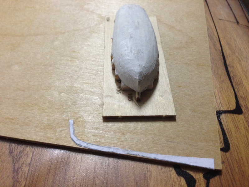

Bonjour, voici mon chantier que je présente à la communauté
Bon pour me refaire la main car j'ai pas monté de maquette depuis bien longtemps. Alors j'ai commencé par le canot du RENARD, mais quand j'ai vue le kit et les photos du réel, ben comment dire scratch . J'ai donc laissé un peut libre cours a mon imagination et aux photos. Les couples du canot ont été déplacés, le tableau arrière modifier, la quille, j'ai gardé la forme général.

Prochaine étape finition et peinture, ocre jaune, ocre rouge, noir de fumée et blanc antique (le plus proche du blanc couroi).
Puis j'attaque le cotre, mais avant de coller les couples, je souhaiterai  donner une forme légèrement arrondie au pont, car dans le kit le pont et plat. Pouvez vous me dire approximativement de combien de mm je dois descendre le couple sur les cotés je pensais 1,5mm maxi.

La suite du canot et début du cotre
Le RENARD   Artésania 1/50 <a href=Le RENARD   Artésania 1/50 Img_3019" />
Le RENARD   Artésania 1/50 <a href=Le RENARD   Artésania 1/50 Img_3020" />
Le RENARD   Artésania 1/50 <a href=Le RENARD   Artésania 1/50 Img_3021" />
Prochaine étape mise en forme des couples, et préparation du chantier

si j'ai bien compris tu as monté ton canot sur les couples fournis mais sans coller le bordage sur ces couples ( papier de protection sur les couples ) les bordages étant maintenus entre eux par de la colle ? et du mastic ? ; tu as figuré les couples ensuite : est ce exact ?
olivierjammes
olivierjammes
Localisation : Ile de la Réunion
Le RENARD   Artésania 1/50 Empty
MessageSujet: Re: Le RENARD Artésania 1/50   Le RENARD   Artésania 1/50 EmptyMer 18 Fév 2015, 11:21
Oui exactement, j'ai commencé par essayé de faire ressembler les couples aux photos que j'ai trouvé sur le net. j'ai donc supprimé un couple et déplacé un autre, après j'ai fait un tableau arrière d'après des photos.
J'ai scotché les couples pour le décollage, puis bordage, colle à bois et patte à bois (sciure + colle bien dilué)
Puis pose des "faux" couple.
Je me suis inspiré des nombreuses publications du site. long mais sympa, pour l'intérieur c'est du libre d'inspiration.
Le canot fait donc 70mm / 22mm un peut plus long que celui du kit.
C'est vrai que sans plan c'est pas évident de faire qlq chose de cohérent

Installation du chantier
le chantier:
Le RENARD   Artésania 1/50 <a href=Le RENARD   Artésania 1/50 Img_3025" />
Mise en forme des couples:
Le RENARD   Artésania 1/50 <a href=Le RENARD   Artésania 1/50 Img_3026" />
Pose des premières bordées:
Le RENARD   Artésania 1/50 <a href=Le RENARD   Artésania 1/50 Img_3027" />
Le RENARD   Artésania 1/50 <a href=Le RENARD   Artésania 1/50 Img_3112" />
Le RENARD   Artésania 1/50 <a href=Le RENARD   Artésania 1/50 Img_3114" />
Le RENARD   Artésania 1/50 <a href=Le RENARD   Artésania 1/50 Img_3115" />
Le RENARD   Artésania 1/50 <a href=Le RENARD   Artésania 1/50 Img_3116" />
Par contre concernant le pavois, j'ai pas trop envie d'utiliser les gabaries mais plus tôt le monter en structure, alors si vous avez des plans, docs, photos ou autre je suis preneur.

La suite qlq bordées ce jour.
Le RENARD   Artésania 1/50 <a href=Le RENARD   Artésania 1/50 Img_3117" />
Le RENARD   Artésania 1/50 <a href=Le RENARD   Artésania 1/50 Img_3118" />
Le RENARD   Artésania 1/50 <a href=Le RENARD   Artésania 1/50 Img_3119" />Le RENARD   Artésania 1/50 <a href=
Le RENARD   Artésania 1/50 Img_3120" />Le RENARD   Artésania 1/50 <a href=Le RENARD   Artésania 1/50 Img_3121" />
Par contre je pense qu'il y a un problème avec le couple 3 il faut le reprendre pour avoir une forme de bordée convenable.

La suite du jour,
Le RENARD   Artésania 1/50 <a href=Le RENARD   Artésania 1/50 Img_3122" />
Le RENARD   Artésania 1/50 <a href=Le RENARD   Artésania 1/50 Img_3123" />
Le RENARD   Artésania 1/50 <a href=Le RENARD   Artésania 1/50 Img_3124" />

Ton renard avance bien !
Juste une petite question, tu n'as pas biseauté les virures?

c'est ce qui s'appelle faire un bordage sans suivre l'art de le faire

Bonjour a tous, et merci pour vos messages,
Alors effectivement je n'ai pas suivi l'art du bordage, scratch , après avoir reçu ton message Miel j'ai bien vue qu'il y avait un hic!
Donc j'ai appliqué la gamme de montage du kit avec au départ les 3 bordées en dessous du pavois, puis je suis partie de la quille en descendant presque parallèle.
Les bordées ont étés biseautés, mais elles auraient pu l'être davantage surement, maintenant ponçage.
Question que puis-je mettre en après peinture pour rendre le bois moins poreux tout en gardant du grain?
merci a vous Olivier

Tu peux mettre un fond dur (de chez merlincasto) qui bouche les micro-trous ensuite un petit ponçage

Merci pour l'info, un enduit cellulosique pourrais faire l'affaire?

Alors fini pour les bordées. Je vais maintenant pouvoir racler la coque, j'ai commencé avec un petit réglet, j'ai pas les bons racloires. Un ami luthier m'a en gros expliqué comment les fabriquer, je vais essayé ça prochainement.
Le RENARD   Artésania 1/50 <a href=Le RENARD   Artésania 1/50 Img_3125" />
Le RENARD   Artésania 1/50 <a href=Le RENARD   Artésania 1/50 Img_3126" />
