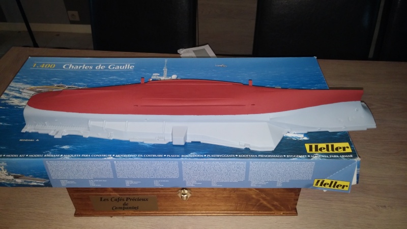

Me voila dans le montage de mon premier navire : le Charles de Gaulles.
Première étape : la mise en peinture de la coque. Malgrés 2 couches fine de peinture bien tiré j ai tout de même des traces de pinceau, peut etre du au faite d'un pot neuf, et pas assez "liquide". Si vous avez des conseils je suis preneur  Laughing J'utilise de la humbrol enamel appliquer au pinceau

Un petit coup de ponçage avec du papier à grain fin (j utilisé du 1200) à l eau entre chaque couche, si des traces persistent après ta dernière couche poncer avec un grain encore plus fin.

Merci du conseil, je vais essayer aussi peut être de diluer un peu mes prochaines couches aussi. Je tiens a preciser que je me remet au montage de maquette, après une très longue période d’arrêt. Donc je recommence l'apprentissage comme un novice, et novice je suis en matière de naval. Mes premières maquettes étaient plutôt des avions.

Non c'est le 73 lit de vin. J ai attendu 24h entre les 2 couches et bien tiré mais quelques traces. Donc j ai pris du papier tres fin et tenterai un leger ponçage suivi d'une couche dilué légèrement.

Apres un petit poncage, et peinture un peu dilué le resultat me plait plus :
[img]Porte avion Charles De Gaulle 1/400 heller par guismo 20150211[/img]

Ah ben voilà qui est mieux si tu es satisfait. En avant pour le suite Wink

Comme quoi on arrive à faire de belle peinture Wink

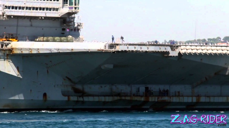

Sans que se soit une raison de bâcler, je crois me rappeler que tu souhaites le représenter en retour de mission, ce qui sous-entend que la peinture, et ce n'est pas forcément le plus facile, ne sera pas égale en teinte sur l'ensemble de la coque.
Pour l'instant, sans faute !

Justement si vous avez des truc ou astuces pour ca je suis preneur

effectivement de retour il est cracra :

C'est bien de ça dont je parlais, because c'est ce genre de version intitulée "mission accomplie" sur laquelle je travaille.
Garde précieusement ta photo, on y voit des "détails", outre la rouille, qu'il ne faut pas oublier lors de la construction !

c'est issu d'une video trouver sur le net on le voit de toute sa longueur

Comme quoi, c'est un gros tas de rouille ce machin Porte avion Charles De Gaulle 1/400 heller par guismo 178029134
stephane25750
Porte avion Charles De Gaulle 1/400 heller par guismo Empty
MessageSujet: Re: Porte avion Charles De Gaulle 1/400 heller par guismo   Porte avion Charles De Gaulle 1/400 heller par guismo EmptySam 21 Fév 2015 - 7:50
fo admettre qu' ils ont Hue beaucoup de soucis lors des essais en mère
MessageSujet: Re: Porte avion Charles De Gaulle 1/400 heller par guismo   Porte avion Charles De Gaulle 1/400 heller par guismo EmptySam 21 Fév 2015 - 9:29
Mon cher Stéphane, la rouille visible sur cette photo n'est pas due aux essais en mer qui datent
de près de 20 ans !!!, mais à son action sur la peinture et la tôle qui est en-dessous.
stephane25750
MessageSujet: Re: Porte avion Charles De Gaulle 1/400 heller par guismo   Porte avion Charles De Gaulle 1/400 heller par guismo EmptySam 21 Fév 2015 - 9:54
Sa d accort je parle des petit problème qu' il on rencontrer dans la jeunesse du navire en particulier le petit problème délice je ces qu' il en est pas à sa première sortie lol!
