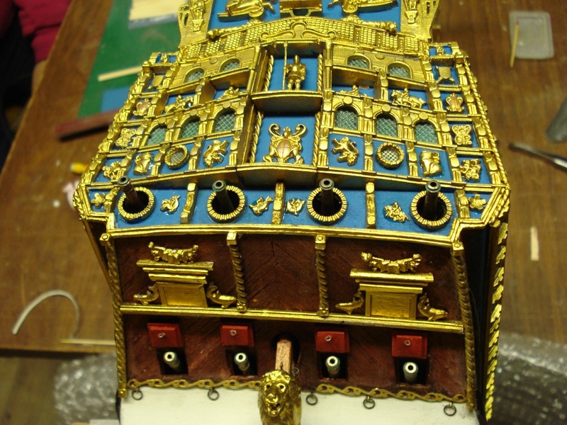

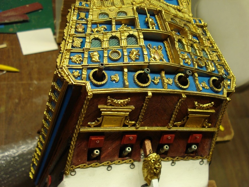

       Une mise au point , ces quatre ouvertures circulaires - des hublots diraient certains - ne sont pas faites pour faire jolie et ne devaient pas etre grillagées comme des fenêtres de prison ; ma solution c'est qu'il s'agit là de quatre sabords circulaires , comme ceux ouverts dans la parois de coltis ( à l'avant ) . Les textes Anglais de l'époque qui donnent la liste de l'armement indiquent bien qu'il y avait quatre sabords de chasse / de fuite (  stern chasers pour PAB ) au pont médian.
                   pour pouvoir ouvrir ces quatre sabords il m'a fallu modifier la partie arrière de la poupe ( l'arcasse ? )   ; ce n'est pas la modification la plus heureuse que j'ai réalisé , j'aurai du la " penser" dès le début de mon montage
Sovereign of the Seas   - Page 7 1410
Sovereign of the Seas   - Page 7 14a10
Sovereign of the Seas   - Page 7 1510
Sovereign of the Seas   - Page 7 1611
Sovereign of the Seas   - Page 7 1711
Sovereign of the Seas   - Page 7 1811
               Ainsi j'aurai à l’arrière , la même disposition qu'à l'avant  et une répartition des canons assez cohérente

Bonsoir Guy,
Alors là, je reste sur le cul. La prochaine fois propose à Altaya de faire l'étude d'un navire avant qu'il le passe à la vente cheers cheers cheers
Et le fameux couteau suisse, voilà donc ton secret Wink
Vraiment impressionnant Guy, quel travail de recherche et d'ingéniosité pour réaliser le SOTS.

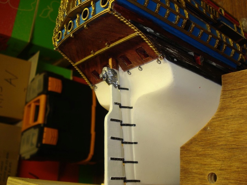

Il y a maintenant plus d'une année que je n'ai pas posté sur le forum ( dont je reste un fidèle
 lecteur ) et je suis attentivement les travaux de Bertrand et de Daniel ; mais voila j'ai la flemme de poster et en plus , mes travaux sur le SOTS sont assez éloignés de ce que font  ( très bien ) nos amis - je ne pense pas qu'il soit intéressant que je détaille les miens .
      Mais quelques photos montreront ou j'en suis
     Amitiés à vous tous - merci à ghostidem 2003 pour ses renseignement sur le positionnement des caps de mouton

Salut Guy!
Bon retour parmi nous.  cheers
Tu nous as habitués à une réalisation personnalisée du SotS,  :twisted:  et là, à première vue,  Shocked  avec le bleu du haut de la muraille,  cheers  j'ai cru qu'il s'agissait du Soleil Royal.  Laughing
Tu peux toujours détailler ta construction  Razz  et notamment les colonnes qui encadrent les sabord: est-ce que tu les a réalisées toi-même ou bien tu as utilisé celles d'ALTAYA  Question  Question

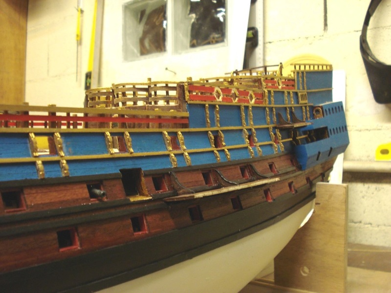

En ce qui concerne les moulures encadrant les sabords il s'agit tout simplement des copies  ( en résine ) des pièces Altaya ; la couleur bleue est purement spéculative ( comme le noir d'ailleur ! ) et je la trouve plus "royale " que le noir : mais ceci n'engage que moi

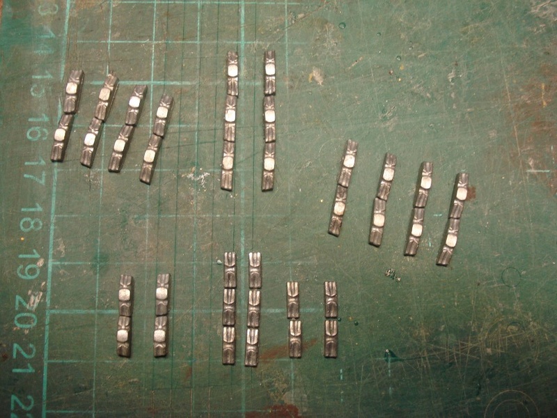

Bertrand il s'agit d'une petite astuce que je vais essayer d'expliquer avec quelques photos
Sovereign of the Seas   - Page 7 Dsc02510
Sovereign of the Seas   - Page 7 Dsc02511
            Les pièces Altaya ont été collées deux par deux ou trois par trois sur un papier ( colle cyano ) et ensuite ces ensembles ont été moulés ( moules en silicone )

Ah, d'accord !
Bonne idée que cette opération. Mais quand tu as créé le moule en silicone, qu'as-tu coulé dedans ?

mais simplement de la résine ! si vous êtes intéressés,  je peux envisager de donner quelques explications complémentaires sur une opération finalement très simple à mettre en oeuvre

     -   mise en place des sculptures et moulures de la poupe
  ( les huits canons de retraite sont en place , il me restera à mettre en place le gros cordage qui peut soutenir le gouvernail si besoin )
     -   je fabriquerai un nouveau fanal de poupe - celui fourni étant disproportionné !
     -  pose ensuite de toutes les autres décorations sur les deux côtés de la coque

Salut Guy!
Ta poupe est superbe.  cheers  cheers
C'est une maquette ALTAYA Question  Ou elle est "made in Argolide" Question
Les bordures de la voûte d'arcasse et du château arrière sont splendides.  cheers  Tu les a faites en résine ou c'est de la récup  Question  Question
Bonne continuation.  sunny
Daniel

Bonsoir Guy,
Content de revoir ton SotS qui est bien avancé depuis notre visite de Novembre dernier.
Comme Daniel, je trouve ta poupe superbe et très bien réussie avec beaucoup de décorations différentes des nôtres.
J'aime bien tes canons de fuite qui changent de ce que l'on voit usuellement.
Bonne nuit.
Amitiés. sunny
Bertrand.

Merci mes amis pour vos appréciations , vous connaissez maintenant ma conception de la construction d'une maquette : essayer de se rapprocher le plus d'une  "certaine réalité " avec ou sans l'aide du fabriquant du kit - ces derniers étant parfois un peu fantaisiste dans leur " vision " de tel ou tel modéle ...
      Pour répondre à Daniel les bordures de la voute d'arcasse sont en fil electrique torsadé ! - simple et efficace -  j'en ai posé pas mal sur le SOTS ! les décos supplémentaires sont des moulages en résine de certaines piéces du kit .
     Les canons de retraite me semblaient indispensables ,car ce navire étant avant tout le symbole de la puissance de Charle 1ier  , et il devait necessairement à l'époque présenter toute son l'artillerie dans le but d'impressionner ( tel est-il représenté sur les gravures du XVII ieme )
