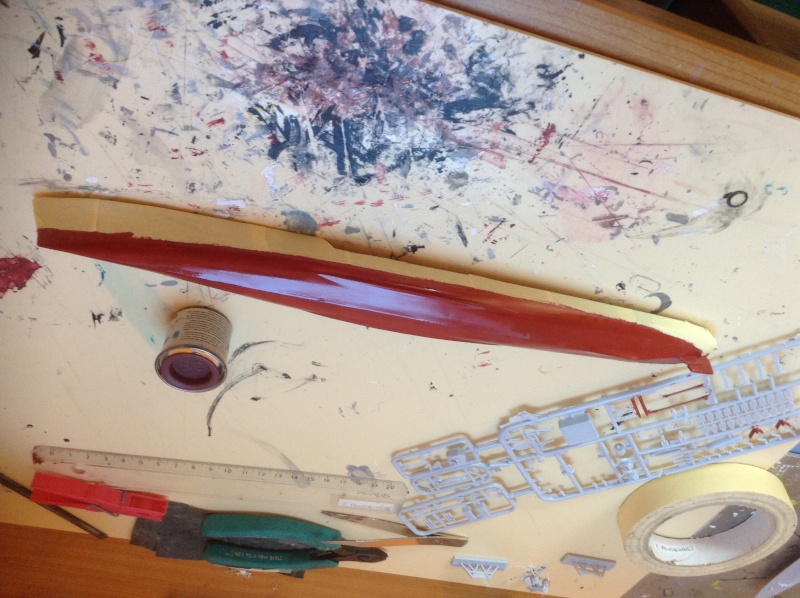

Collage des deux parts de la coque et posage de la bande cache en vue de la peinture de la coque.
Task force heller 1/400 EE Bouvet  Bouvet11
Task force heller 1/400 EE Bouvet  Bouvet12
Voila ou j'en suis pour le moment.

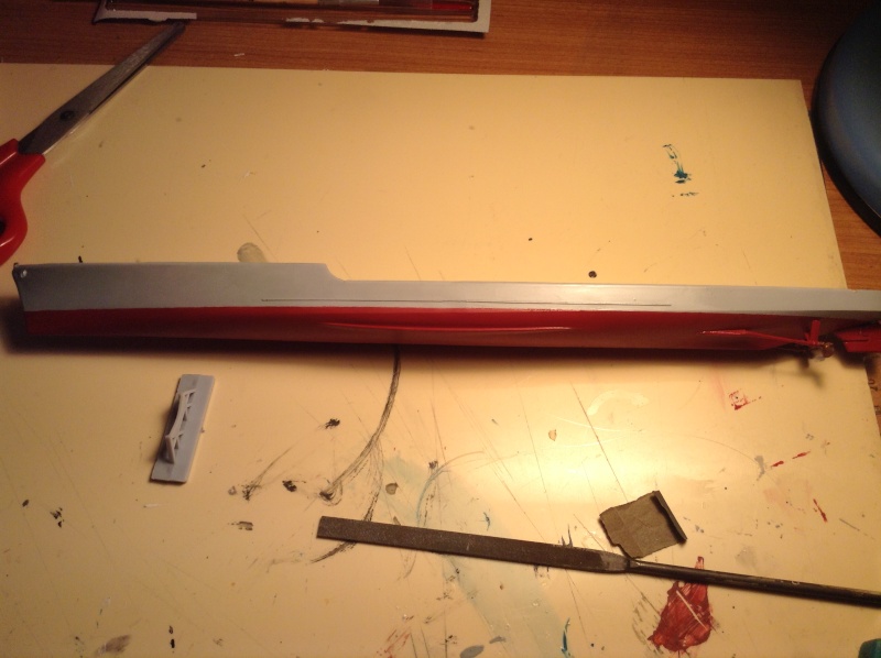

Bonjour à tous, voici les avancées sur mon bouvet, je n'avance que tout doucement mais quand les vacances seront la j'aurai tout le temps...
J'ai donc fini de peindre la coque en humbrol H73 et H127 je pense que je vais utiliser les decal fournies pour la ligne à mazout car elle est vraiment trop fine. J'ai également préparé une partie du pont à la peinture, l'autre nécessitant quelques perçages.
Avant de montrer les phtos j'ai commandeés sur l'arsenal, six canons de 57mm et une planche de rambardes en PE j'espère que ce sera assez.
Place aux photos:
Task force heller 1/400 EE Bouvet  Bouvet13
Task force heller 1/400 EE Bouvet  Bouvet14
Task force heller 1/400 EE Bouvet  Bouvet15
Task force heller 1/400 EE Bouvet  Bouvet16
Task force heller 1/400 EE Bouvet  Bouvet17
Task force heller 1/400 EE Bouvet  Bouvet18
Salutations, François.

Ca avance bien! sourire
Question, à quoi sont destinés les trous sur la dernière photo?
F1899
F1899
Localisation : Essonne
Navire préféré : Navires français, Le Richelieu
Task force heller 1/400 EE Bouvet  Empty
MessageSujet: Re: Task force heller 1/400 EE Bouvet    Task force heller 1/400 EE Bouvet  EmptyMer 11 Fév 2015, 12:34
Je n'ai pas le plan sous les yeux mais ça va servir a accueillir les TLT
Les canots ect

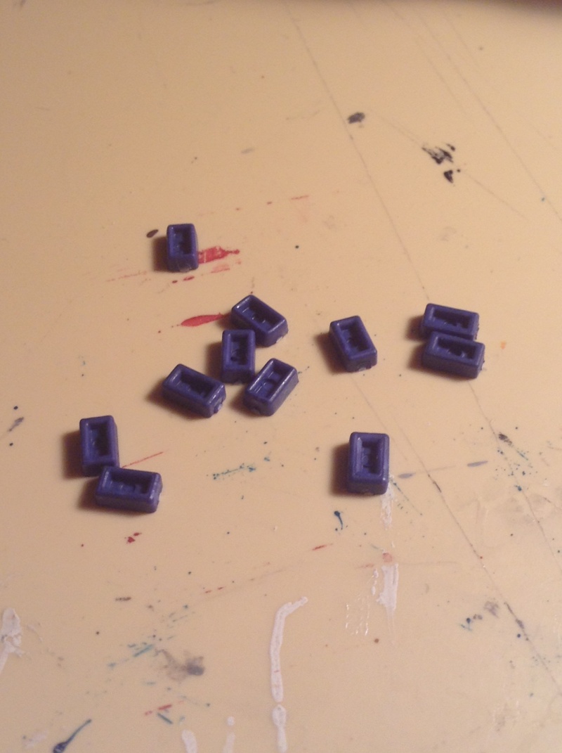

Les vacances sont arrivées et je vais donc vous montrer les petits changements. Ils ne sont pas enormes non plus j'ai peint des petits éléments types TLT, canons... Ainsi que une partie du pont (l l'autre viendra bientot).
Et j'ai enfin reçu les rambardes en PE et les canons de 57mm, J'étais vraiment impressionné de la différence de qulité entre les canons Heller et ceux de l'arsenal. Et du coté de la PE c'est tellement petit ! je crois que une planche ne suffira pas pour mon bouvet. Et je ne sais pas comment m'y prendre avec de peur de l'endommager.
Task force heller 1/400 EE Bouvet  Bouvet20
Task force heller 1/400 EE Bouvet  P_l_ar11
Task force heller 1/400 EE Bouvet  Canon_13
Task force heller 1/400 EE Bouvet  Canon_14
Task force heller 1/400 EE Bouvet  Canon_15

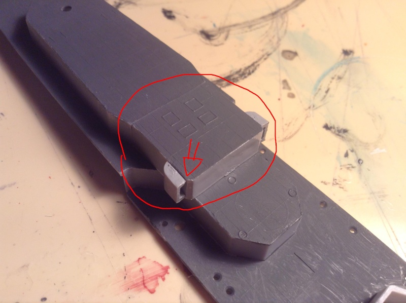

Et les premières difficultés sont arrivées Mad le pont ne rentre pas corectement dans le coque, j'ai essayé de le placer à blanc pour me faire une idée, et c'est vraiment galère... C'est comme si la coque est trop "resserrer" au niveau du pont.
et puis une pièce en particulier, je la trouve bizarre:
Task force heller 1/400 EE Bouvet  Plan_p10
ici sur le plan,
Task force heller 1/400 EE Bouvet  Piece_10
elle est montée à blanc, première anomalie, c'est le fait que ces petits éléments (indiqués par la flèche) soit ouvert sur l'extérieur.
Task force heller 1/400 EE Bouvet  Piece_11
Deuxième problème, on voit le principal. Imaginez le montage à blanc de la photo précédente mais retourné de facon à ce que la peinture soit face au sol, cette même pièce dépasse de l'endroit ou elle devrait être.
Voila ce qui me pose problème.
Task force heller 1/400 EE Bouvet  Maquet11
Pour finir ces pièces iront sur les côtés du pont.

Moi avec Heller, je trouve ça presque normal Wink
F1899
F1899
MessageSujet: Re: Task force heller 1/400 EE Bouvet    Task force heller 1/400 EE Bouvet  EmptyJeu 19 Fév 2015, 21:55
Je me disais, pour essayer de cacher ce trou je pourrais utiliser des sortes de coulures, je sais pas trop comment appeller ça, qu'il y a sur les grappes.
Bien sur les découper de façon a obtenir la forme désirée ... Bonne ou mauvaise idée ?
MessageSujet: Re: Task force heller 1/400 EE Bouvet    Task force heller 1/400 EE Bouvet  EmptyJeu 19 Fév 2015, 21:57
Amon avis cela ne ce voit pas, ou alors coller un morceau de carte plastique Wink
MessageSujet: Re: Task force heller 1/400 EE Bouvet    Task force heller 1/400 EE Bouvet  EmptyJeu 19 Fév 2015, 23:04
Laughing
Je pense aussi que c'est le mieux. Sinon, toujours faire des montages à blanc avant d'aller plus loin, ça permet de charcuter et de poncer sans avoir peur d'abîmer le travail déjà fait. Wink
MessageSujet: Re: Task force heller 1/400 EE Bouvet    Task force heller 1/400 EE Bouvet  EmptyJeu 19 Fév 2015, 23:11
Je suis d'accord avec Mister "D", un bout de carte plastique et l'affaire est dans le sac Wink

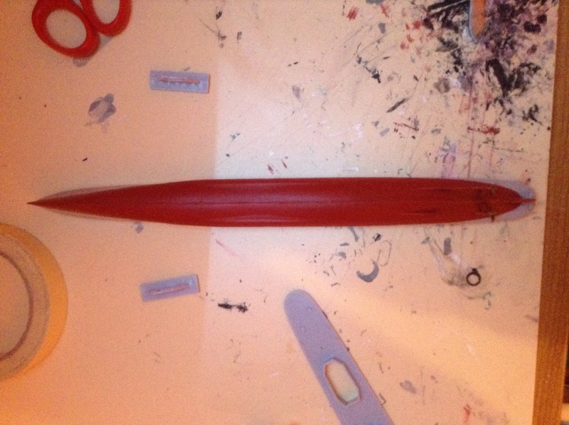

Bonsoir à tous,
mon bouvet commence enfin à ressembler à quelque chose, j'ai réussie à coller la coque sans trop de soucis après m'être entrainer quand même. J'ai réusir à cacher le trou de la pièce qui me posait problème. Maintenant je suis en train de m'occuper des 14 canots, je les ais peint en H25 et il reste à faire quelques rayures en H84 pour cela je vais utiliser un cure-dent car je n'ai pas de pinceaux assez fin.
Task force heller 1/400 EE Bouvet  Resolv10
C'est grâce à ça que j'ai caché les trous.
Task force heller 1/400 EE Bouvet  Canot_10
les canots.
Task force heller 1/400 EE Bouvet  Coque_10
Task force heller 1/400 EE Bouvet  Coque_11

MessageSujet: Lance-roquettes ASM de 375   Task force heller 1/400 EE Bouvet  EmptySam 21 Fév 2015, 22:59
F1899 a écrit:
[...]Task force heller 1/400 EE Bouvet  Coque_11
Vous allez me rétorquer que la critique est facile,mais l'art etc., mais tant pis, je prends le risque de recevoir une volée de bois vert... alors voici : je trouve le lance-roquettes ASM de 375 plutôt moche... Pas dans sa réalisation mais dans sa conception.
Surtout comparé à l'affût de 57 Bofors ! Embarassed
Task force heller 1/400 EE Bouvet  Signur10

"elle est montée à blanc, première anomalie, c'est le fait que ces petits éléments (indiqués par la flèche) soit ouvert sur l'extérieur."
En fait, si j'ai bien étudié les photos, ces pièces sont bien ouvertes sur l'extérieur, comme sur les photos ci-dessous provenant du site: alabordache.fr

MessageSujet: Aspirations d'air chaufferie avant   Task force heller 1/400 EE Bouvet  EmptyDim 22 Fév 2015, 10:29
Pierre66 a écrit:
[...] ces pièces sont bien ouvertes sur l'extérieur, comme sur les photos ci-dessous provenant du site: alabordache.fr
Task force heller 1/400 EE Bouvet  Bouvet13Task force heller 1/400 EE Bouvet  Kersai10
Bien vu pour ces ouvertures ! Même si la première vue n'est pas le Bouvet "tartarisé". Donc ces "pièces" sont, en fait, les protections (latérales) des aspirations d'air pour la chaufferie avant.
Mais ce qui est trompeur, c'est que, les vraies, ne constituent pas des excroissances rapportées sur le roof, mais sont alignées sur le plan de la cloison verticale supérieure du roof.
On avait déjà observé cette particularité sur le La Galissonnière de pat, dans ces environs : https://www.laroyale-modelisme.net/t7393p180-escorteur-d-escadre-la-galissonniere-plan-mrb-1-100e-embases-d-antennes?highlight=galissonni%E8re
avant ou après cette page... je n'ai pas eu le temps de chercher...
(je sais que le T56 n'est pas un T47 "tartar".
