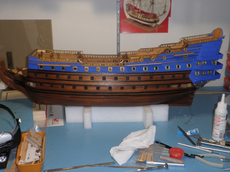

Rajout de 2 sabords sur la batterie basse (suivant la version du SR elles y sont et vu que j'ai des canons en rab Laughing ).
Mise en place des porte hauban.
Voila ou j'en suis a ce jour .

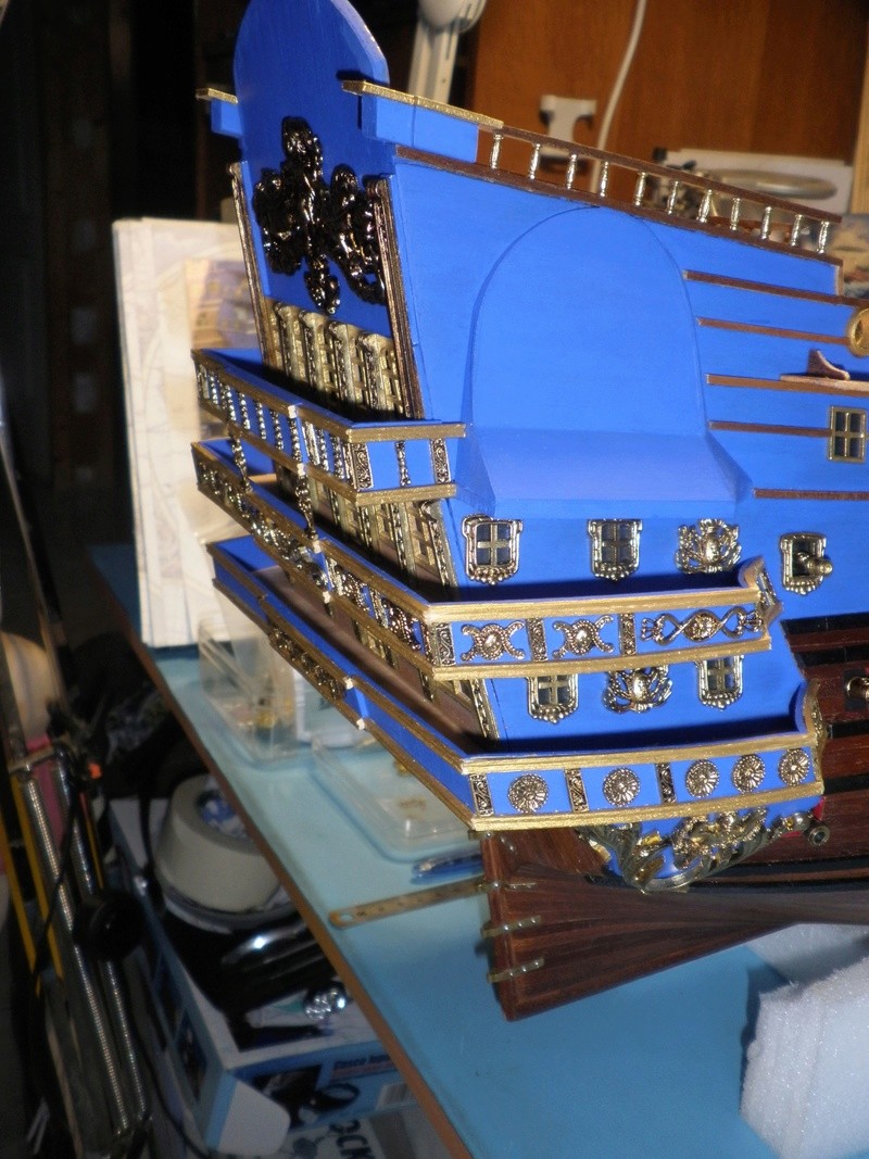

Une petite suite avec la pose des moulures sur le château.
Soleil Royal (Altaya/OcCre 1/70°) par yoda83 - Page 5 P8070312
Soleil Royal (Altaya/OcCre 1/70°) par yoda83 - Page 5 P8070310
Soleil Royal (Altaya/OcCre 1/70°) par yoda83 - Page 5 P8070311

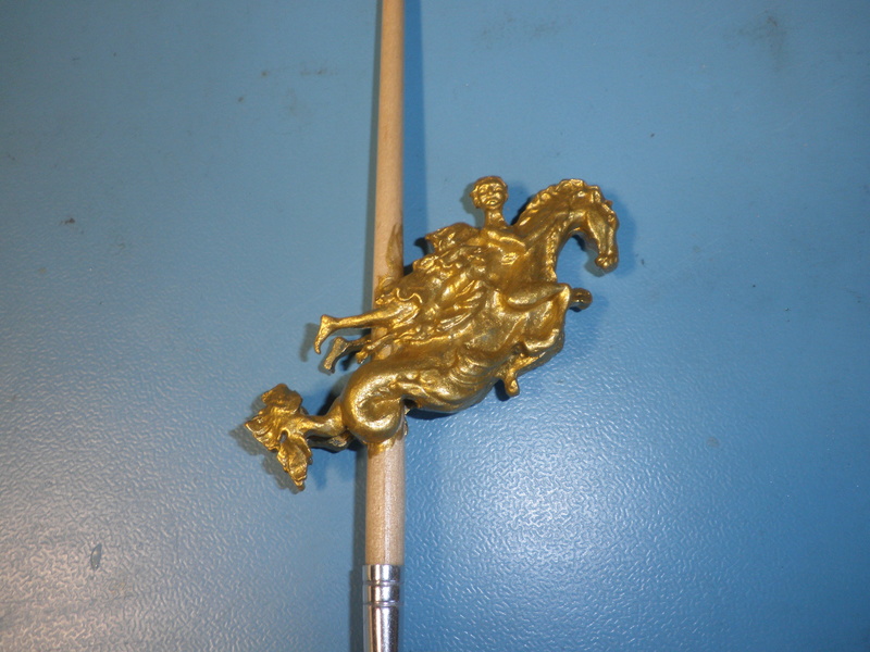

Une petite suite avec la pose des baguettes moulurées et des décos sur le château et bouteilles.
Mise en peinture de la figure de proue.Les raccords de peinture sur les jonctions des baguettes seront faits quand elles seront toutes posées.
Soleil Royal (Altaya/OcCre 1/70°) par yoda83 - Page 5 P8140410
Soleil Royal (Altaya/OcCre 1/70°) par yoda83 - Page 5 P8150414
Soleil Royal (Altaya/OcCre 1/70°) par yoda83 - Page 5 P8150412
Soleil Royal (Altaya/OcCre 1/70°) par yoda83 - Page 5 P8150413
@ pluche

Trois photos pour une petite suite, les moulures sont presque toutes montées mais il reste pas mal de décos a mettre sunny .
@ pluche :pirat:

Pas fait grand choses depuis No . Je continue a poser les dorures sunny .
Montage a blanc (avec de la patafix) pour voir si tous les décors se positionnent bien.
@ pluche :pirat:

Et hop je continue avec les dorures sunny sunny
Et c'est pas fini de bitumer  tongue
