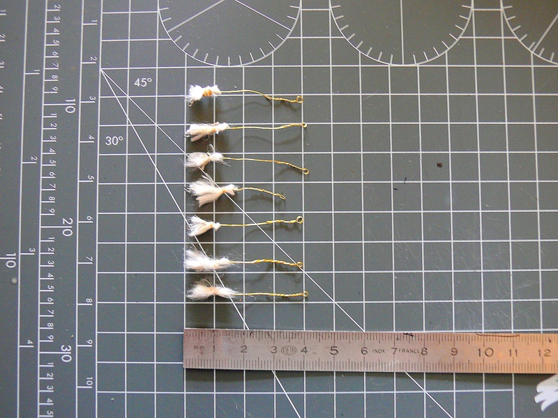

Tout d'abord les 7 bouts de lignes du tangon tribord constituées de l'hameçon à double crocs sans barbillon, de l'avançon en laiton sur lequel se trouve fixé le leurre.

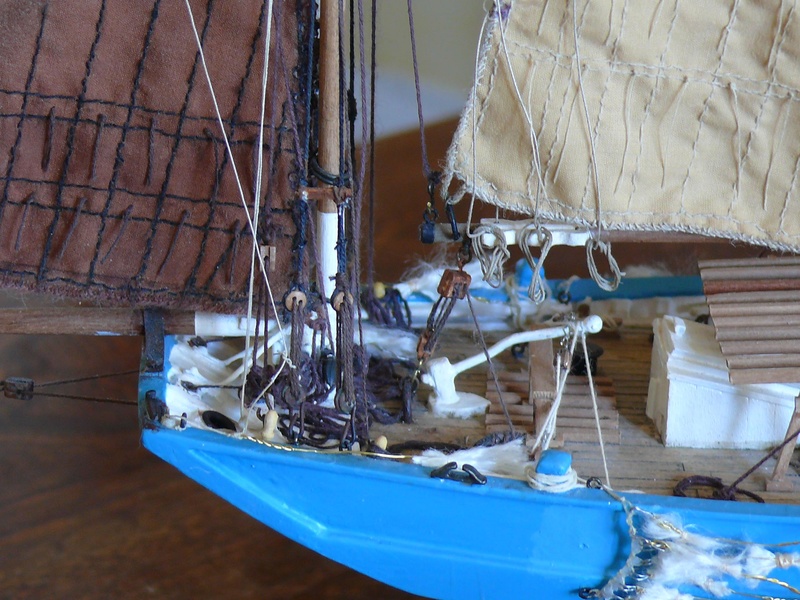

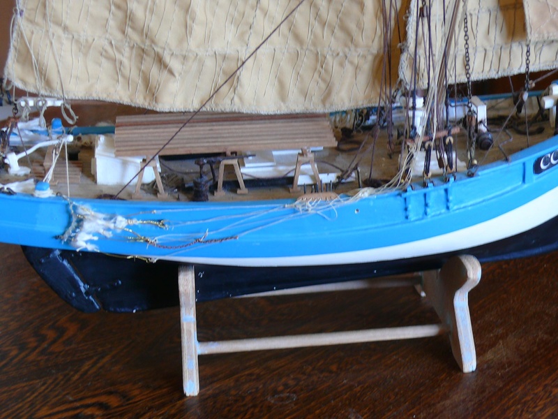

Voila quelques photos de la suite du montage. Vous pourrez voir ci dessous que le tangon tribord (équipé de ses 7 lignes) est posé sur la petite Marie Jeanne.
Thonier Marie-Jeanne (Artesania Latina 1/50°) par ZEBULON29200   - Page 12 Photo322
Thonier Marie-Jeanne (Artesania Latina 1/50°) par ZEBULON29200   - Page 12 Photo416
Ci dessus nous voyons les bouts de lignes (hameçons peu visibles, avançons en laiton, leurres et lignes)
Thonier Marie-Jeanne (Artesania Latina 1/50°) par ZEBULON29200   - Page 12 Photo517
Thonier Marie-Jeanne (Artesania Latina 1/50°) par ZEBULON29200   - Page 12 Photo616
Ci dessus vous pouvez voir le bout de chaîne de la ligne nommée"grand plomb", une autre ligne "petit plomb" est également équipée d'un bout de chaîne plus petit, cette ligne est peu visible sur cette photo, car elle est en partie cachée par les leurres

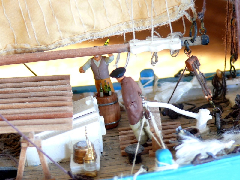

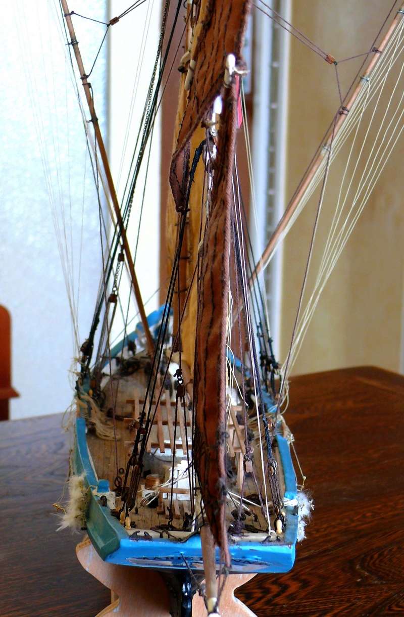

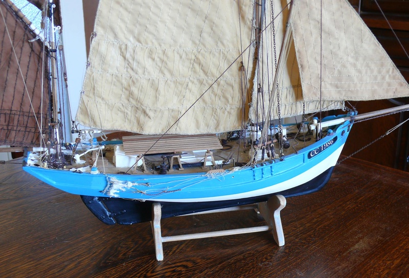

MessageSujet: Thonier de Concarneau "La Marie Jeanne" d'Artésania Latina au 1/50°   Thonier Marie-Jeanne (Artesania Latina 1/50°) par ZEBULON29200   - Page 12 EmptyDim 04 Sep 2016, 18:20

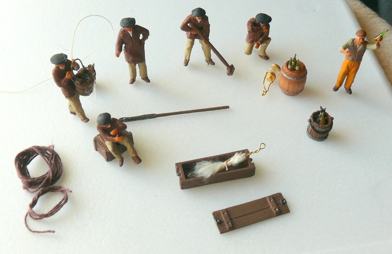

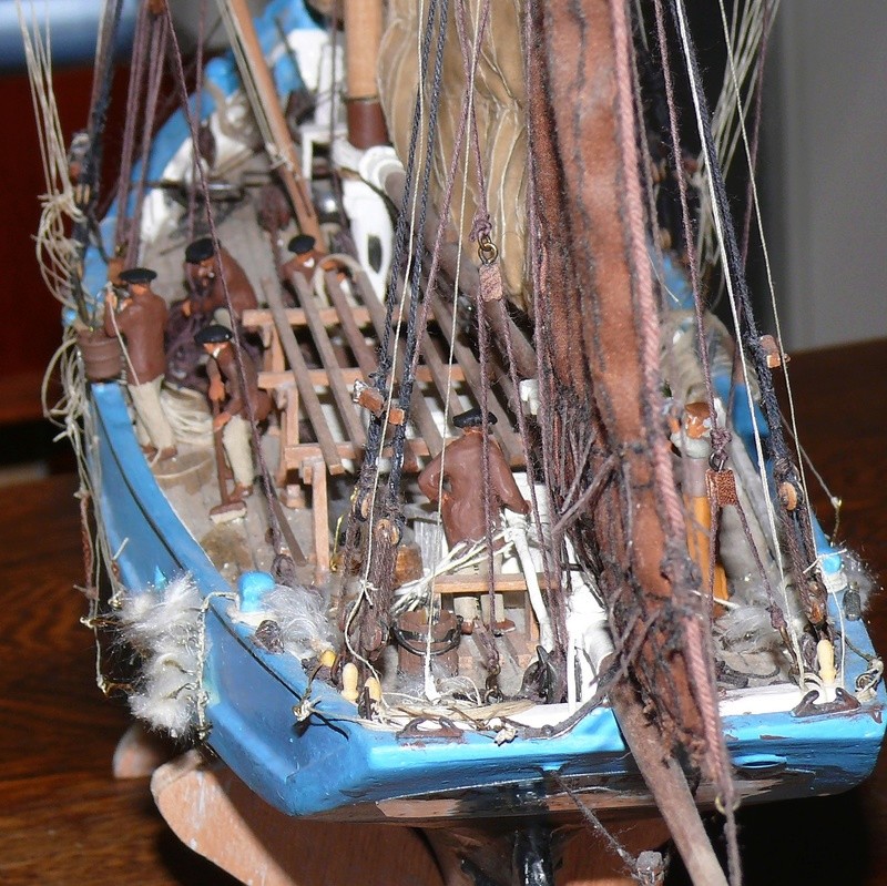

Bonjour  à tous
Voici quelques photos pour vous montrer la suite et la fin de la construction de la petite Marie Jeanne.
Tout au moins du bateau à proprement parlé, car il me restera les figurines à modifier et à peindre, les accessoires, le canot, les thons et pour finir le diorama représentant la petite Marie Jeanne en mer (avec une petite surprise). Donc place aux photos:
Thonier Marie-Jeanne (Artesania Latina 1/50°) par ZEBULON29200   - Page 12 Photo518
Ci dessus une vue de bâbord avec le tangon bâbord posé. La Sabaille et les lignes arrières ne sont pas encore posées.
Thonier Marie-Jeanne (Artesania Latina 1/50°) par ZEBULON29200   - Page 12 Photo613
Vue de détails du côté bâbord ou l'on distingue: le râtelier des hâles à bord, les tolets des hâles à bord (derrière le râtelier), à gauche le tolet un peu plus grand pour lover les lignes, les bouts de lignes bâbord avec le grand et le petit plomb (bouts de chaines +/- grands) et les leurres.
Thonier Marie-Jeanne (Artesania Latina 1/50°) par ZEBULON29200   - Page 12 Photo614

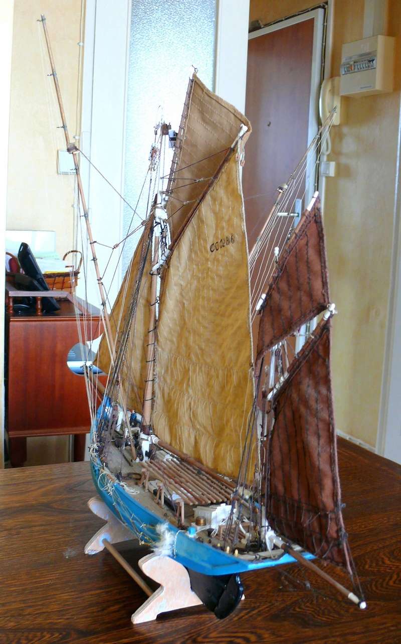

Vue de bâbord arrière ou l'on distingue bien le tangon bâbord et ses lignes.
Thonier Marie-Jeanne (Artesania Latina 1/50°) par ZEBULON29200   - Page 12 Photo617
Thonier Marie-Jeanne (Artesania Latina 1/50°) par ZEBULON29200   - Page 12 Photo615
Vue de bâbord avant.

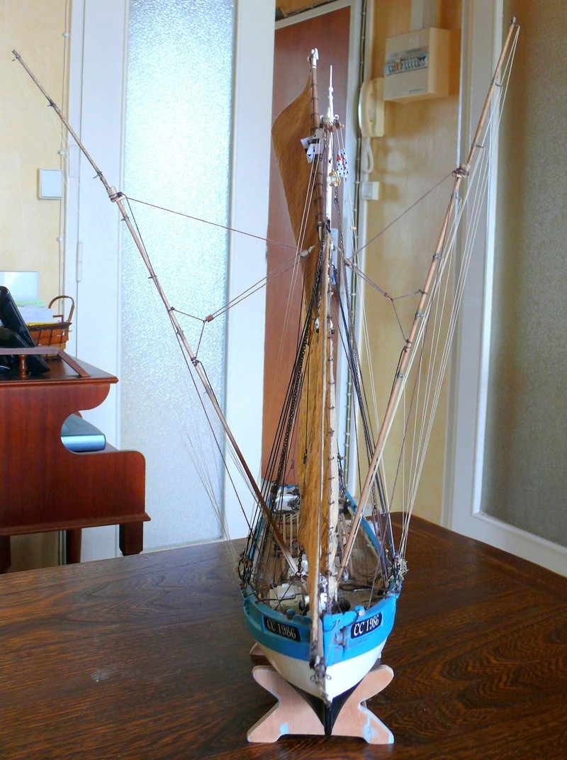

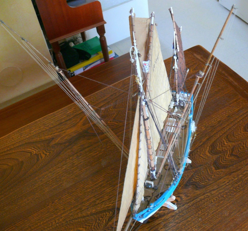

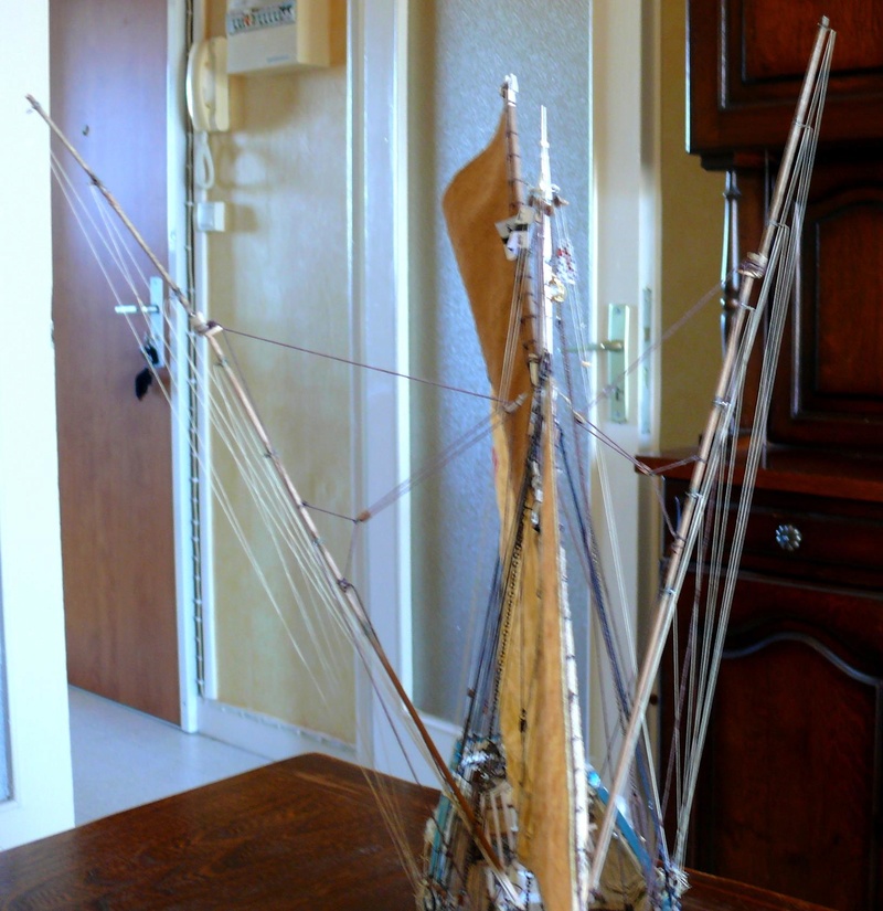

Vue de l'avant ou l'on voit bien les 2 tangons.
Thonier Marie-Jeanne (Artesania Latina 1/50°) par ZEBULON29200   - Page 12 Photo618
Vue plus rapprochée de bâbord avant.
Thonier Marie-Jeanne (Artesania Latina 1/50°) par ZEBULON29200   - Page 12 Photo619
Vue de dessus bâbord.
Thonier Marie-Jeanne (Artesania Latina 1/50°) par ZEBULON29200   - Page 12 Photo711
Vue de dessus tribord.
Thonier Marie-Jeanne (Artesania Latina 1/50°) par ZEBULON29200   - Page 12 Photo712

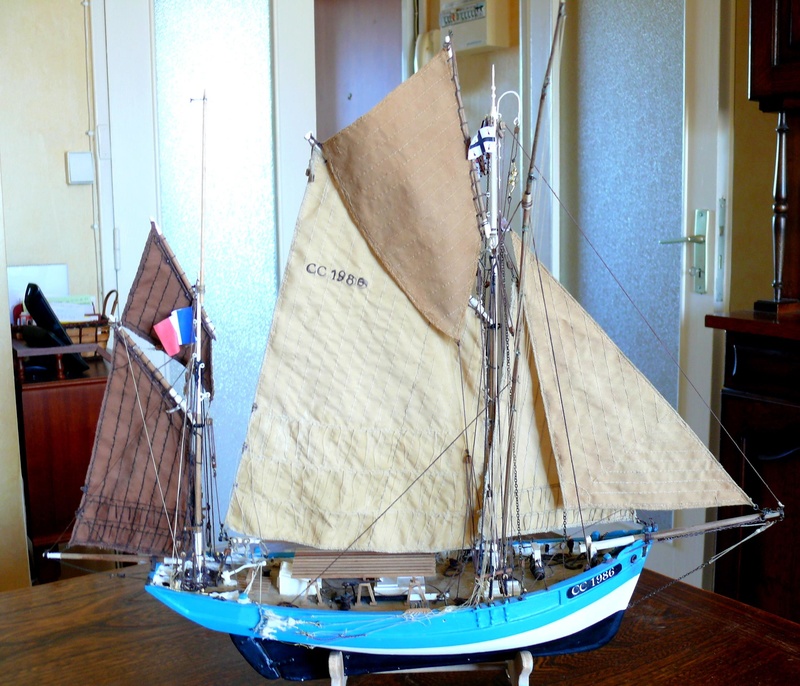

vue de bâbord.
Thonier Marie-Jeanne (Artesania Latina 1/50°) par ZEBULON29200   - Page 12 Photo713

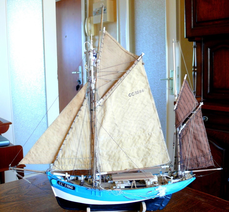

Vue de tribord.
Thonier Marie-Jeanne (Artesania Latina 1/50°) par ZEBULON29200   - Page 12 Photo714
Sur cette vue on peut voir la Sabaille (perche située en haut du mât de tape cul)
Thonier Marie-Jeanne (Artesania Latina 1/50°) par ZEBULON29200   - Page 12 Photo715
Vue détaillée de l'arrière ou l'on distingue les lignes (bonhomme et bonne femme, 1 de chaque bord et sur bâbord la ligne de Sabaille lovée)
Thonier Marie-Jeanne (Artesania Latina 1/50°) par ZEBULON29200   - Page 12 Photo716
Thonier Marie-Jeanne (Artesania Latina 1/50°) par ZEBULON29200   - Page 12 Photo719
Thonier Marie-Jeanne (Artesania Latina 1/50°) par ZEBULON29200   - Page 12 Photo718
Thonier Marie-Jeanne (Artesania Latina 1/50°) par ZEBULON29200   - Page 12 Photo717
Thonier Marie-Jeanne (Artesania Latina 1/50°) par ZEBULON29200   - Page 12 Photo720
Thonier Marie-Jeanne (Artesania Latina 1/50°) par ZEBULON29200   - Page 12 Photo811
Thonier Marie-Jeanne (Artesania Latina 1/50°) par ZEBULON29200   - Page 12 Photo812
Thonier Marie-Jeanne (Artesania Latina 1/50°) par ZEBULON29200   - Page 12 Photo813
Vue de détails des lignes tribord avec les mêmes éléments que sur bâbord.
Thonier Marie-Jeanne (Artesania Latina 1/50°) par ZEBULON29200   - Page 12 Photo814
Arrière tribord avec la ligne de bonhomme ou de bonne femme.
Thonier Marie-Jeanne (Artesania Latina 1/50°) par ZEBULON29200   - Page 12 Photo911
Vue de l'arrière bâbord ou l'on voit mieux la ligne de Sabaille lovée et la ligne de bonhomme (ou de bonne femme) avec le leurre, l'avançon en laiton et la ligne lovée sur un petit tolet.
Voilà c'est donc sur cette photo que se termine le montage de la petite Marie Jeanne. Maintenant je vais continuer avec les figurines, les thons, les détails et le diorama. Je vous posterais d'autres photos lors d'avancements intéressants des éléments décrits juste avant.

Cela fait déjà un petit moment que je ne vous ai pas donné de nouvelles de la petite Marie Jeanne. Donc je vais vous en donner, ce n'est pas vraiment des nouvelles de la petite Marie Jeanne, mais plutôt de son équipage. J'ai été assez long, car j'ai essayé différentes méthodes plus ou moins concluantes pour modifier les figurines qui rappelons le sont au départ des soldats Britanniques de la seconde guerre mondiale et qui sont devenus des marins pécheurs Bretons, place aux photos.
Thonier Marie-Jeanne (Artesania Latina 1/50°) par ZEBULON29200   - Page 12 Photo133
Thonier Marie-Jeanne (Artesania Latina 1/50°) par ZEBULON29200   - Page 12 Photo134
Comme vous pouvez le voir ils ne manqueront pas de poissons et de boissons. J'ai encore un peu de boulot à faire sur certains marins pécheurs et je les placerais bientôt sur la petite Marie Jeanne.

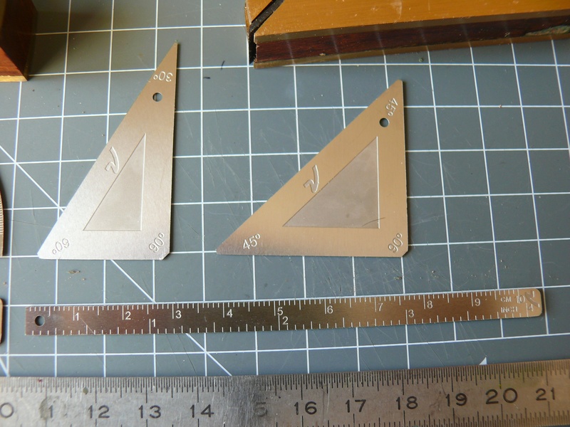

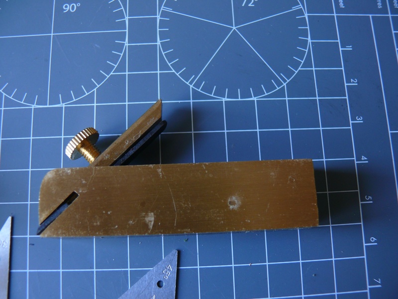

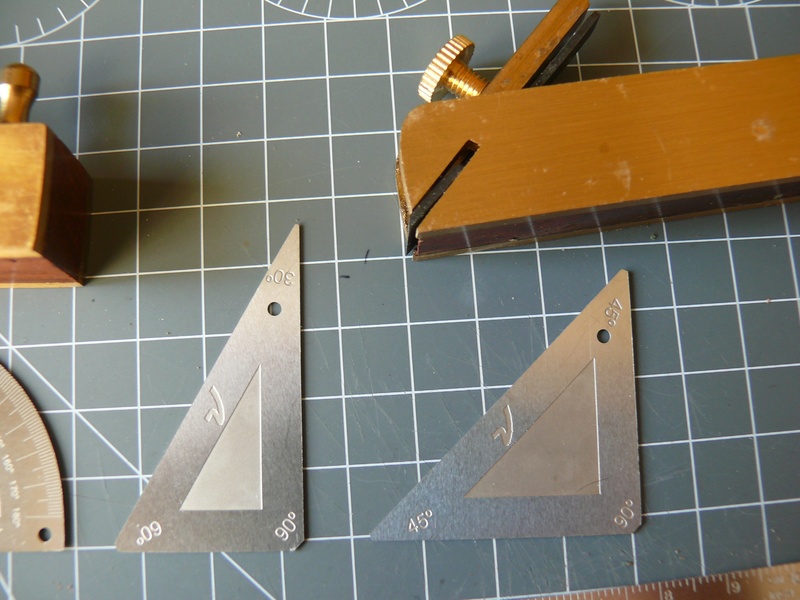

Je vais en profiter pour vous montrer des minis instruments de traçage et 1 mini rabot et 1 mini guillaume
Thonier Marie-Jeanne (Artesania Latina 1/50°) par ZEBULON29200   - Page 12 Photo220
Tout d'abord tous les mini instruments avec un réglet de taille normale comme référence (les minis instruments de traçage sont en photo découpe (très dure) de Artesania Latina, le mini rabot et le mini guillaume sont de la marque SILVERLINE)
Thonier Marie-Jeanne (Artesania Latina 1/50°) par ZEBULON29200   - Page 12 Photo314
Les 2 mini équerres et le mini guillaume (en haut à droite).

Thonier Marie-Jeanne (Artesania Latina 1/50°) par ZEBULON29200   - Page 12 Photo623
L'autre mini réglet avec les 2 mini équerres et le réglet de référence.
Thonier Marie-Jeanne (Artesania Latina 1/50°) par ZEBULON29200   - Page 12 Photo734
Le mini rabot.

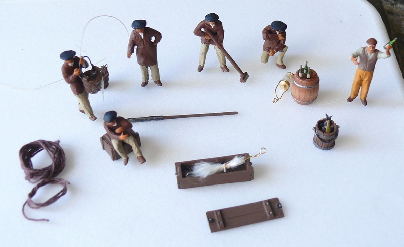

Bonjour à tous
Cela fait encore un petit moment que je n'ai pas donné de nouvelles de la petite Marie Jeanne. Eh bien je vais me rattraper aujourd'hui en vous présentant l'équipage qui a rejoint le bord. La petite Marie Jeanne est pratiquement prête à partir en pèche. Place aux photos.
Thonier Marie-Jeanne (Artesania Latina 1/50°) par ZEBULON29200   - Page 12 Photo210
Les 4 matelots, parmi eux, 2 sont les neveux de l'armateur, les 2 autres sont des amis de ce même armateur et tous habitent le même village tout comme le patron et le mousse.
Thonier Marie-Jeanne (Artesania Latina 1/50°) par ZEBULON29200   - Page 12 Photo310
Suite de la présentation des membres d'équipage: A la barre le patron,derrière la bôme la bouteille à la main l'armateur qui est également le père du patron, l'oncle de 2 des 4 matelots et le grand père du mousse que l'on ne voit pas, car il prépare la godaille pour le soir et les repas pour la nuit et le lendemain matin.
Thonier Marie-Jeanne (Artesania Latina 1/50°) par ZEBULON29200   - Page 12 Photo410
Thonier Marie-Jeanne (Artesania Latina 1/50°) par ZEBULON29200   - Page 12 Photo510
Thonier Marie-Jeanne (Artesania Latina 1/50°) par ZEBULON29200   - Page 12 Photo610
Sur les photos nous voyons que 1 des matelots frotte le pont au balais brosse pendant que l'autre remonte le seau avec de l'eau de mer et en renverse une partie et les 2 autres préparent les lignes .
Comme l'armateur est content de faire une virée en mer sur un de ces thoniers dundee et est également content des résultats de la pèche, il offre un petit coup de cidre à tout le monde, vous pouvez remarquer qu'ils ne mourront pas de soif.
Thonier Marie-Jeanne (Artesania Latina 1/50°) par ZEBULON29200   - Page 12 Photo122
Thonier Marie-Jeanne (Artesania Latina 1/50°) par ZEBULON29200   - Page 12 Photo123
Quand je vous écrivais qu'un des matelots perdait une partie de l'eau qu'il remontait en voilà la preuve.
Thonier Marie-Jeanne (Artesania Latina 1/50°) par ZEBULON29200   - Page 12 Photo125
Ici nous pouvons voir l'eau qui ressort par le dalot.
Thonier Marie-Jeanne (Artesania Latina 1/50°) par ZEBULON29200   - Page 12 Photo126
Thonier Marie-Jeanne (Artesania Latina 1/50°) par ZEBULON29200   - Page 12 Photo129
Thonier Marie-Jeanne (Artesania Latina 1/50°) par ZEBULON29200   - Page 12 Photo136
Thonier Marie-Jeanne (Artesania Latina 1/50°) par ZEBULON29200   - Page 12 Photo138
Thonier Marie-Jeanne (Artesania Latina 1/50°) par ZEBULON29200   - Page 12 Photo137
Thonier Marie-Jeanne (Artesania Latina 1/50°) par ZEBULON29200   - Page 12 Photo135
Thonier Marie-Jeanne (Artesania Latina 1/50°) par ZEBULON29200   - Page 12 Photo216
Thonier Marie-Jeanne (Artesania Latina 1/50°) par ZEBULON29200   - Page 12 Photo217
Thonier Marie-Jeanne (Artesania Latina 1/50°) par ZEBULON29200   - Page 12 Photo218
Thonier Marie-Jeanne (Artesania Latina 1/50°) par ZEBULON29200   - Page 12 Photo215
Voilà j'en suis arrivé ici pour le moment, la suite sera pour plus tard (construction du canot, fabrication de la mer).
J'espère que vous n'aurez pas le mal de mer.
