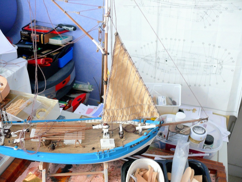

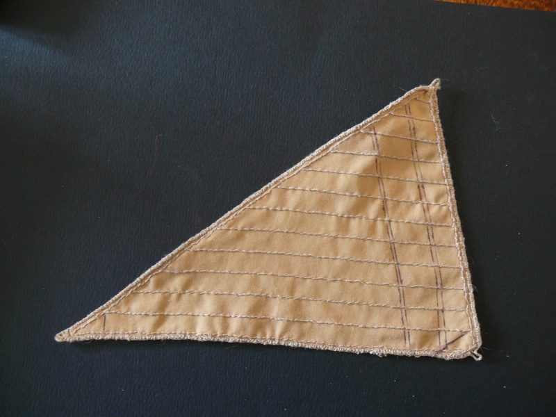

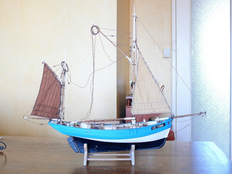

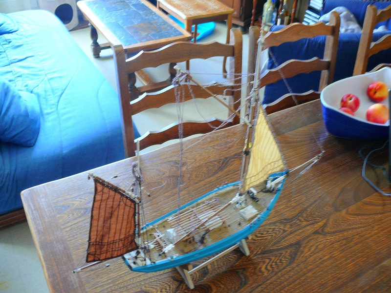

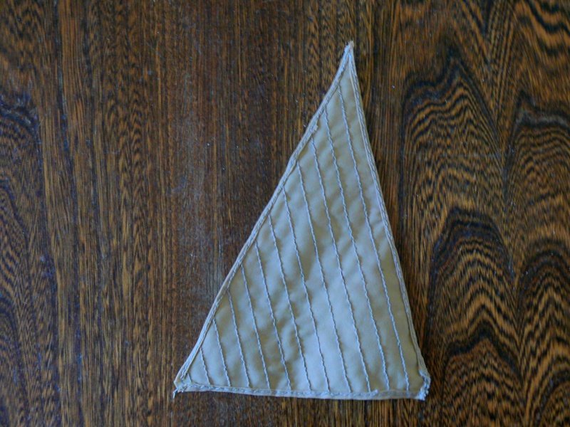

Bonsoir à tous
Voilà les toutes dernières photos prisent il y a quelques minutes.
Thonier Marie-Jeanne (Artesania Latina 1/50°) par ZEBULON29200   - Page 9 Photo119
Thonier Marie-Jeanne (Artesania Latina 1/50°) par ZEBULON29200   - Page 9 Photo215
J'ai rajouté les coutures des renforts des bandes de ris ainsi que les 2 cosses de ris manquantes.
Prochaine étape "œils de pie" pour le transfilage de la voile au pic de tape cul et étude pour la fixation de la voile au cerclages des mâts.
Bonne soirée à tous
Gérard

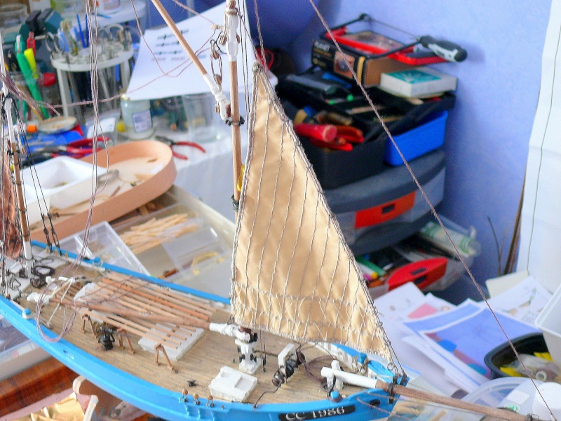

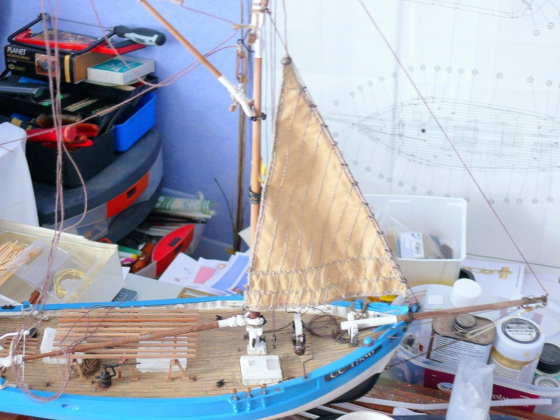

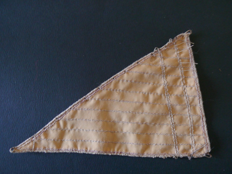

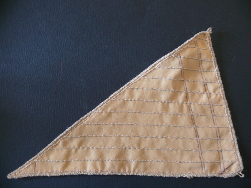

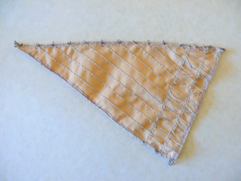

2 petites photos pour vous montrer l'avancement de ma voile de tape cul.
Thonier Marie-Jeanne (Artesania Latina 1/50°) par ZEBULON29200   - Page 9 Photo417
Thonier Marie-Jeanne (Artesania Latina 1/50°) par ZEBULON29200   - Page 9 Photo517
Comme vous pouvez le voir, elle est transfilée sur la corne ou pic (comme vous préférez), il ne me restera qu'a la fixer aux cerclages de mât de tape cul.
La suite pour un peu plus tard.
Gérard

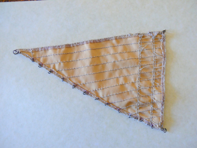

Il y a déjà pas mal de temps que je ne vous ai pas donné de nouvelles de la petite Marie Jeanne. Rassurez vous elle va très bien. Je vais vous poster quelques photos pour vous montrer l'avancement des travaux.
Tout d'abord suite et fin de la voile de tape cul avec la réalisation de brides pour le passage des cerclages de mât (en haut sur les 2 premières photos et en dessous sur la troisième).

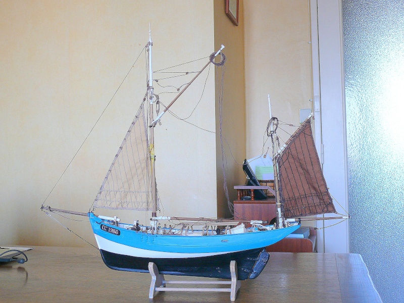

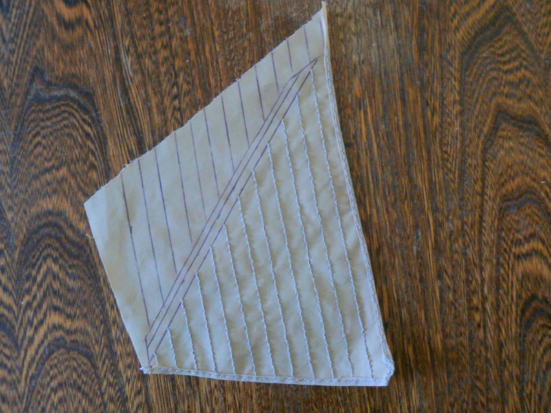

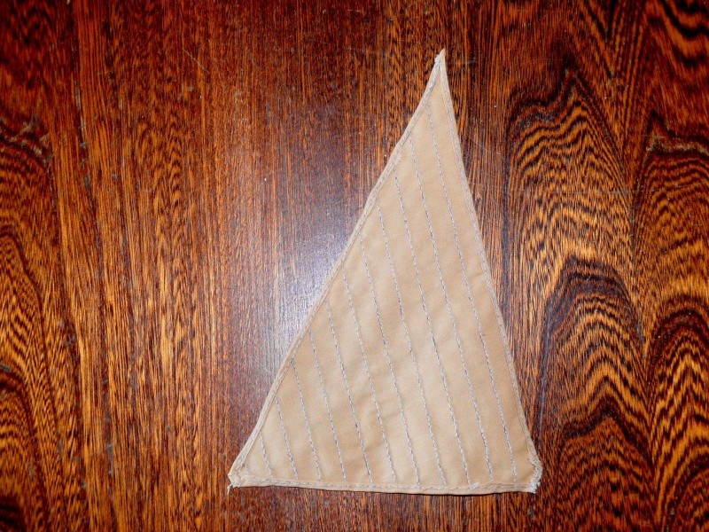

Je vous poste quelques photos de la suite du montage de la petite Marie Jeanne. Ces photos montreront la suite du montage de la voile de tape cul (différentes drisses, etc.). La fin du montage de ce mât (flèche, voile, espar et tous les câblages) sera traitée plus tard, lorsque la conception de la voile de flèche de tape cul sera terminée. Place aux photos.
Thonier Marie-Jeanne (Artesania Latina 1/50°) par ZEBULON29200   - Page 9 Photo131
Thonier Marie-Jeanne (Artesania Latina 1/50°) par ZEBULON29200   - Page 9 Photo228
Thonier Marie-Jeanne (Artesania Latina 1/50°) par ZEBULON29200   - Page 9 Photo324
Thonier Marie-Jeanne (Artesania Latina 1/50°) par ZEBULON29200   - Page 9 Photo431
Thonier Marie-Jeanne (Artesania Latina 1/50°) par ZEBULON29200   - Page 9 Photo526
Thonier Marie-Jeanne (Artesania Latina 1/50°) par ZEBULON29200   - Page 9 Photo625
Thonier Marie-Jeanne (Artesania Latina 1/50°) par ZEBULON29200   - Page 9 Photo725
Thonier Marie-Jeanne (Artesania Latina 1/50°) par ZEBULON29200   - Page 9 Photo824
Thonier Marie-Jeanne (Artesania Latina 1/50°) par ZEBULON29200   - Page 9 Photo914
Thonier Marie-Jeanne (Artesania Latina 1/50°) par ZEBULON29200   - Page 9 Photo132
Thonier Marie-Jeanne (Artesania Latina 1/50°) par ZEBULON29200   - Page 9 Photo133
Thonier Marie-Jeanne (Artesania Latina 1/50°) par ZEBULON29200   - Page 9 Photo134
Thonier Marie-Jeanne (Artesania Latina 1/50°) par ZEBULON29200   - Page 9 Photo135
Thonier Marie-Jeanne (Artesania Latina 1/50°) par ZEBULON29200   - Page 9 Photo137
Voilà j'en suis arrivé ici, je viens de m'apercevoir qu'il y a des garcettes de ris qui ont fait les folles-dingues, ainsi que le cordage de la patte d'oie du pic de la voile de tape cul. Je vais y remédier demain. Les 15 prochains jours ne vont pas du tout être productif, car mon épouse et moi descendons passez quelques jours, chez un de nos enfants dans le sud de la France (Var). Mais je suivrais vos montages et je continuerais à participer aux conversations.
Gérard

Il y a très longtemps que je ne vous ai pas donné de nouvelles de la petite Marie Jeanne. Ne vous inquiétez pas, je n'ai pas suspendu son montage, mais ces derniers temps j'ai eu pas mal de contre temps. Il y a d'abord eu les 2 semaines de vacances dans le Var à La Seyne sur Mer, puis au retour j'ai recommencé la couture de l'ourlet de la trinquette, au bout d'un jour de reprise mon PC portable est tombé en panne totalement, j'ai perdu pas mal de temps à essayer de le réparer en vain, donc achat d'un PC portable neuf, réinstallation des logiciels utiles et un peu plus d'une semaine après l'achat, il a fallu que j'apprivoise le tout nouveau Windows 10 et que l'on s'habitue l'un à l'autre. Ensuite la belle frégate "L'HERMIONE" est venue en escale à Brest, donc je suis descendu sur le port pour faire un reportage sur elle, après le temps de préparer les photos pour la diffusion, la diffusion en elle même (elle est toujours en cours d'ailleurs) https://www.laroyale-modelisme.net/t16309p40-l-hermione-en-escale-a-brest-du-12-au-17-aout-2015#353608 . Tout cela m'a pas mal retardé, mais je vais quand même vous diffuser quelques photos de la confection de la trinquette (c'est très long, car comme je vous l'ai déjà écris, je fais toutes les coutures à la main) Voilà donc les photos
Thonier Marie-Jeanne (Artesania Latina 1/50°) par ZEBULON29200   - Page 9 P1270210
Ici 2 des 3 côtés de l'ourlet sont cousus et je vais attaquer le troisième qui est matérialiser par les traits de stylo.
Thonier Marie-Jeanne (Artesania Latina 1/50°) par ZEBULON29200   - Page 9 P1270211
Là je voudrais vous demander votre avis: Que pensez vous de ces tissus pour les voiles (couleurs)?
Thonier Marie-Jeanne (Artesania Latina 1/50°) par ZEBULON29200   - Page 9 P1270310
Thonier Marie-Jeanne (Artesania Latina 1/50°) par ZEBULON29200   - Page 9 P1270311
Les ourlets sont cousus sur les 3 côtés.
Thonier Marie-Jeanne (Artesania Latina 1/50°) par ZEBULON29200   - Page 9 P1270312
Début de la couture de la voile à la ralingue.
Thonier Marie-Jeanne (Artesania Latina 1/50°) par ZEBULON29200   - Page 9 P1270812
La voile est cousue à la ralingue sur les 3 côtés. Ci dessous la couture des bandes de ris est représentée par des traits de stylo et bientôt elle sera cousue réellement.
Thonier Marie-Jeanne (Artesania Latina 1/50°) par ZEBULON29200   - Page 9 P1270811
Thonier Marie-Jeanne (Artesania Latina 1/50°) par ZEBULON29200   - Page 9 P1270810
Thonier Marie-Jeanne (Artesania Latina 1/50°) par ZEBULON29200   - Page 9 P1270910
Thonier Marie-Jeanne (Artesania Latina 1/50°) par ZEBULON29200   - Page 9 P1270911
Les traits de stylo sont maintenant remplacés par la couture.
Thonier Marie-Jeanne (Artesania Latina 1/50°) par ZEBULON29200   - Page 9 P1270912
Thonier Marie-Jeanne (Artesania Latina 1/50°) par ZEBULON29200   - Page 9 P1280010
Les trous pour passer les anneaux sont percés, les pattes d'envergure sont réalisées et j'ai commencé à installer les garcettes de ris. Voilà j'en suis arrivé ici, donc j'espère que vous êtes rassuré.

Cela fait déjà quelques temps que je ne vous ai pas donné de nouvelles de la petite Marie Jeanne. Rassurez vous elle va très bien, j'ai un tout petit peu avancé, mais ces derniers temps, j'ai eu pas mal d'occupations et je n'ai pas beaucoup avancé, mais je vais vous montrer le petit avancement sur la "Trinquette".
Thonier Marie-Jeanne (Artesania Latina 1/50°) par ZEBULON29200   - Page 9 P1280011
Thonier Marie-Jeanne (Artesania Latina 1/50°) par ZEBULON29200   - Page 9 P1280012
J'ai posé les anneaux sur l'envergure et sur les points de drisse, d'amure et d'écoute. Désolé mais la deuxième photo est un peu trouble.
Thonier Marie-Jeanne (Artesania Latina 1/50°) par ZEBULON29200   - Page 9 P1280013
Thonier Marie-Jeanne (Artesania Latina 1/50°) par ZEBULON29200   - Page 9 P1280014
Thonier Marie-Jeanne (Artesania Latina 1/50°) par ZEBULON29200   - Page 9 P1280015
La trinquette est endraillée sur l'étai de grand mât.
Thonier Marie-Jeanne (Artesania Latina 1/50°) par ZEBULON29200   - Page 9 P1280016
Thonier Marie-Jeanne (Artesania Latina 1/50°) par ZEBULON29200   - Page 9 P1280017
Thonier Marie-Jeanne (Artesania Latina 1/50°) par ZEBULON29200   - Page 9 P1280018
Thonier Marie-Jeanne (Artesania Latina 1/50°) par ZEBULON29200   - Page 9 P1280019
Thonier Marie-Jeanne (Artesania Latina 1/50°) par ZEBULON29200   - Page 9 P1280020
Le palan de drisse est en place, et la drisse est en attente d'être fixée.
Voila j'en suis arrivé ici pour le moment.
La suite: Fixation de la drisse sur le cabillot se trouvant sur le rack à tribord au niveau des haubans de grand mât. Et recherche de documentation pour la fixation de l'écoute. J'en profite pour demander à nos amis connaisseurs et spécialistes des bateaux de travail: Est ce que l'écoute est fixée des 2 côtés (tribord et bâbord) ou uniquement d'un côté?
Car entre le plan et les indications d'A.L. et celles de l'A.A.M.M. il y a une différence A.L. n'indique que sur tribord et l'A.A.M.M indique sur les 2 bords. J'aurais plus tendance à me fier aux indications et au plan de l'A.A.M.M. qu'à celles d'A.L., d'autant plus que sur le tome 1 de Ar Vag, il est écrit que le gréement des dundées est parfaitement décrit dans le plan de l'A.A.M.M.. Par contre dans Ar Vag tome 1 il est écrit que les écoutes doubles de la trinquette permettent de la border en dedans des haubans, et là j'avoue que je suis un peu paumé, d'où la recherche de renseignements à ce niveau.
Gérard
