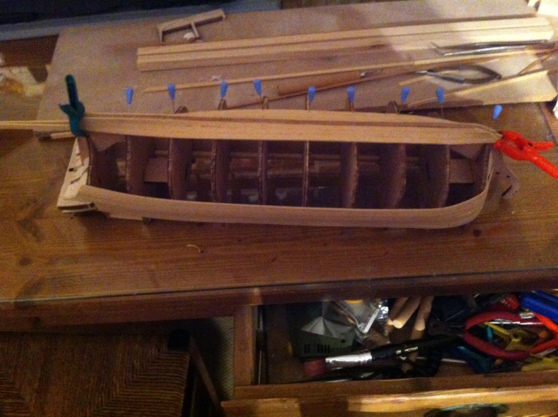

alors j'avance doucement mais tres doucement, je me suis lancé dans le brochetage comme conseiller.
Pour l'instant je n'ai cassé que 3 lattes.
voic les photos plutot que de grand dialogue.
je n'ai pas votre niveau donc si vous voyez des truc je prend ( j'ai vu y a une latte que c'est decoller sourire

Re,
Ca avance pas mal ...
Fais bien attention à ce que les extrémités des virures soient bien collées sur l'étrave et l'étambot .
Pour cela, coupe l'extrémité des bordés en biseau pour qu'ils plaquent bien contre l'étrave et donnent une bonne surface de collage .
Tu as raison d'aller doucement, maquettisme et précipitation font rarement bon ménage !!!

très bien ton bordage , tes épingles bleues c'est quoi ?

Merci pour vos encouragement.
Argo les epingles proviennent d'un magasin de modélisme parisiens ( et oui je suis en ancien parissiens)
sa fait plus de 10 ans que je les ai et le stock diminue de maquette en maquette.
je n'en retrouve pas et ses bien dommage.
