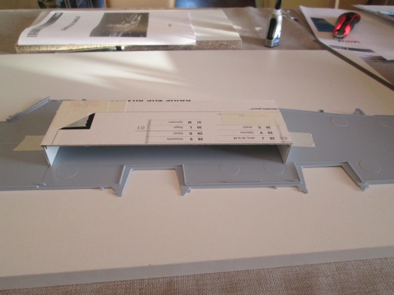

Finalement au lieu de construire un pont "classique" sur la coque, nous partons sur une solution "pont suspendu" accroché au pont principal donc : en fait on reprend l'idée de Heller, qui propose un tout petit pont, mais le nôtre sera plus généreux en longueur et en profondeur. On le fixera sur le pont principal au dernier moment je pense (au moment de fixer le pont sur la coque).
Pour avoir le maximum de lumière je partirais bien sur un gris mat Humbrol 64 pour le sol et blanc pour les murs et le plafond.
Que pensez-vous de tout ceci ?
Merci et à bientôt.
Stéphane

MessageSujet: Re: Porte avions Charles de Gaulle au 1/400e Heller par StephThom   Porte avions Charles de Gaulle au 1/400e Heller par StephThom EmptyJeu 29 Jan 2015, 23:55
A mon avis, le 64 n'est pas assez sombre. Regardes sur le forum, je crois avoir vu, dans la construction d'un CdG une photo de l'intérieur d'un hangar souterrain avec un SEM au premier plan.
Blanc ou crème pour les murs, OK, mais pour le sol, un 32 ou quelque chose d'équivalent.
Deux raisons, la première pour la propreté, imagine de la mécanique sur un sol gris perle ! Même le ripage d'un pneu et c'est la marque assurée.
La seconde plus psychologique, on s'arrange toujours, maison ou bateau à aller en s’éclaircissant du sol au plafond pour une meilleur appréhension de l'espace.
Par contre ton idée de suspendre ton hangar sous le pont, en voilà une quelle est bonne, mais n'oublie pas (je te dis ça par rapport à ta photo, que le plancher du hangar doit venir affleurer l'ouverture dans la coque où se trouve la double porte coulissante étanche.
Pour les collages, je ne sais pas ce que préconiserons les copains, mais je pense la colle à bois un peu légère;
Pourquoi pas, puisque le collage sera invisible, une colle genre scotch verte (rien à voir avec l'écolo) mais qui tiens bien sur ce genre de mélange de matériaux (carton/plastique). ?

C'est pas mal ton idée d'agrandir le hangar et pour les couleur s aussi, je vois que tu l'as collé avec du scotch, pourquoi pas Wink

Fox23, Pascal94, merci pour vos commentaires. En fait j'ai collé les cartons du pont entre eux à la Super Glue3 (c'est magique sunny ). Le scotch est juste là pour mettre le pont (suspendu donc) en situation, en fait je pense que je le collerai au dernier moment, a priori toujours à la super Glue 3 (carton sur plastique), à moins d'une mise en garde de nos experts scratch
Pour les couleurs j'ai acheté un pot de 64 (conseils du vice-amiral sourire )  et je le trouve assez foncé par rapport au 127 : je pense que plus foncé risquerait de nuire à la visibilité car je n'ai pas prévu l'arrivée de l'électricité sur ce pont Embarassed
Bonne journée (ensoleillée pour nous sunny )
Stéphane
MessageSujet: Re: Porte avions Charles de Gaulle au 1/400e Heller par StephThom   Porte avions Charles de Gaulle au 1/400e Heller par StephThom EmptySam 31 Jan 2015, 10:29
Et tu verras, une fois monté on ne voit pas grand chose, à moins d'avoir le nez dessus Wink
