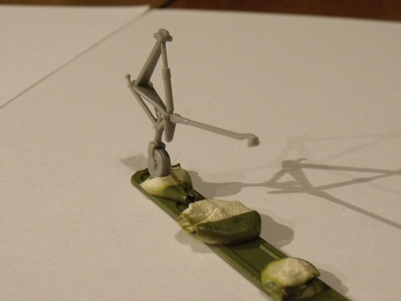

Bon, en attendant le séchage du vernis sur le P40, j'ai un peu modifié les jambes de train et la roulette de queue grâce aux photos que Fox m'a fourni.
J'ai confectionné des biellettes en fil de cuivre, plastic étiré et coton tige étiré (merci Nico, je suis enfin arrivé à étirer du coton tige après en avoir passé quelques dizaines (ma femme me pensait atteint de "T.O.C" en me voyant débouler dans la salle de bain pour piquer des poignées de coton tiges...)
La roulette de queue fournie par Revell (ou plutôt Hasegawa). La roulette est moulée à la fourche, l'anneau de remorquage est ignoble, il manque une biellette en V entre les 2 parties principales etc...

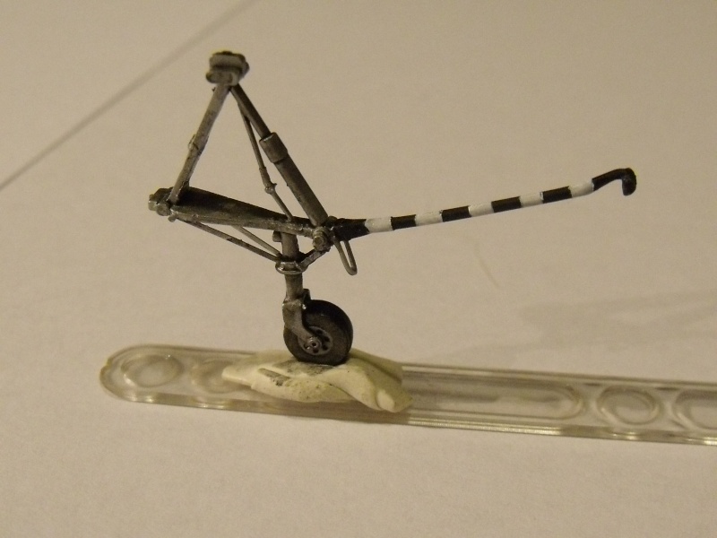

Après modifs:
- Creusement de la partie entre la roulette et la fourche,
- Confection biellette.
- Remplacement de fourches par chutes de PE au 350° plus fines.
- Remplacement de l'anneau de remorquage par une section de fil de cuivre mise en forme.
- peinture alu Alclad, marques noires et blanches de la crosse de 2 mm de large:

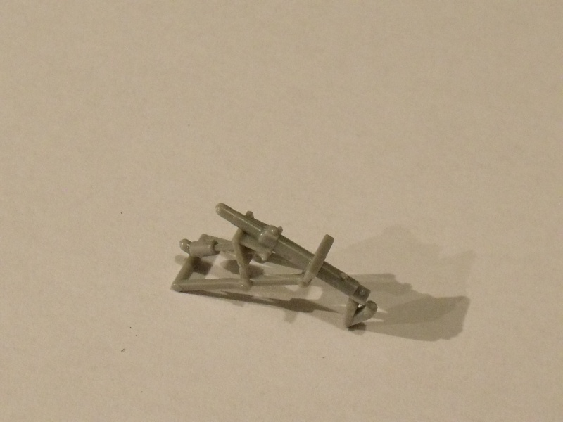

Jambes de train principal:
Fourni:

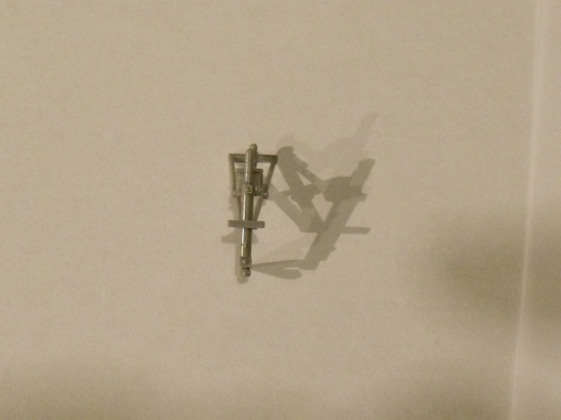

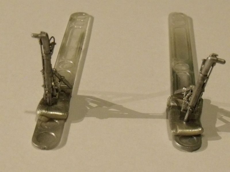

Après modifs. Peintes à l'alclad, mais il reste tous les détails à repiquer (durits en noir, etc...):
F4U-7 CORSAIR 1/48°  Enfin terminé!!! - Page 3 Dscf6318
F4U-7 CORSAIR 1/48°  Enfin terminé!!! - Page 3 Dscf6319
F4U-7 CORSAIR 1/48°  Enfin terminé!!! - Page 3 Dscf6320
F4U-7 CORSAIR 1/48°  Enfin terminé!!! - Page 3 Dscf6321
Ça ne paye pas de mine, mais cela a nécessité quelques heures de boulot. Une fois la peinture achevée, "ça va le faire".

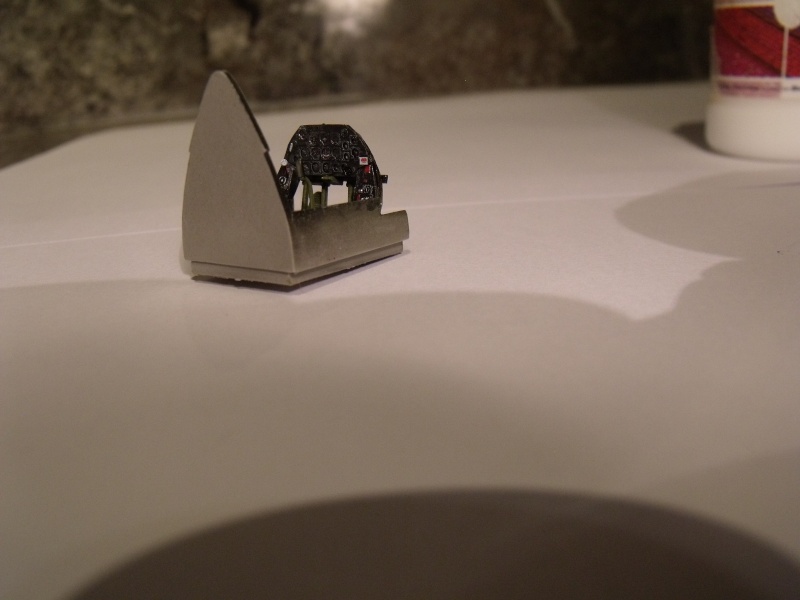

Allez, j vous présente le "pit". Il manque simplement le siège du pilote sur lequel je vais prochainement bosser.
Les photos sont sombres, mais les cadrans sont garnis et la vitre est simulée par une goutte de clearfix.
