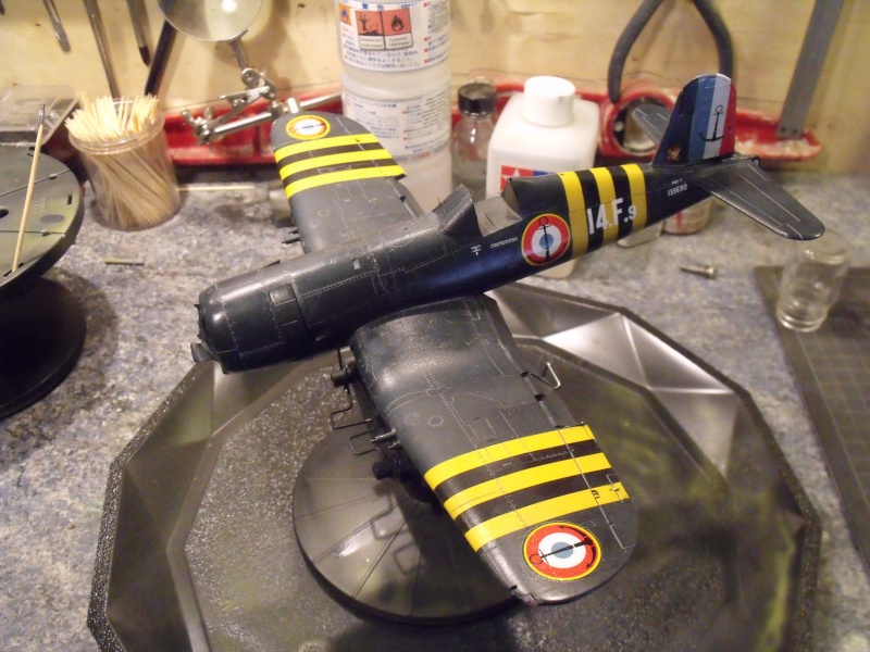

Le vernis brillant a foncé la livrée et très atténué les éraillures que je reprendrai après la patine et le vernis mat.
Mise en place des décals effectuée.
Je n'ai pas placé les logos pourtant colorés des hélices Hamilton standard car ils n'apparaissent pas sur la majorité des photos que j'ai consultées. Le cône a reçu la couleur de sa flotille.
F4U-7 CORSAIR 1/48°  Enfin terminé!!! - Page 8 Dscf6521
F4U-7 CORSAIR 1/48°  Enfin terminé!!! - Page 8 Dscf6520
J'ai commencé les retouches sur le drapeau de dérive, et les cocardes du fuselage. Il me reste à reprendre celle de l'extrados tribord (auréole jaune autour du film et blanc de cocarde qui se craquelle).
F4U-7 CORSAIR 1/48°  Enfin terminé!!! - Page 8 Dscf6519
Prochaines étapes: vernis avant patine, finition du siège et des charges externes que je limiterai à un bidon et une bombe de 500 livres.

Début de patine.
Après une couche de Klir sur les décals et 48 heures de séchage, j'ai commencé par appliquer un jus d'huile noire diluée à l'essence F sur l'ensemble des lignes. Après quelques minutes de séchage, j'ai essuyé le tout avec un chiffon doux. A suivi un autre jus gris clair toujours dilué à l'essence F. Seules les parties claires (c'est à dire juste les bandes jaunes et la casserole d'hélice) n'ont pas été recouvertes par ce dernier afin qu'elles conservent le jus sombre.
Il reste pas mal de boulot d'estompe, mais voilà ce que cela donne pour le moment:
F4U-7 CORSAIR 1/48°  Enfin terminé!!! - Page 8 Dscf6523
F4U-7 CORSAIR 1/48°  Enfin terminé!!! - Page 8 Dscf6526
F4U-7 CORSAIR 1/48°  Enfin terminé!!! - Page 8 Dscf6524
F4U-7 CORSAIR 1/48°  Enfin terminé!!! - Page 8 Dscf6525
Pendant le séchage du Klir, j'ai eu le temps de confectionner les harnais du siège. Le dorsal vient d'une planche Eduard, ceux de l'assise sont en feuille d'étain coupée en bandelettes agrémentées de boucles.
Je vais peaufiner la peinture des sangles.
Le cône d'hélice a été légèrement éraillé, de même que le bidon qui va recevoir ses coulures de carburant.
