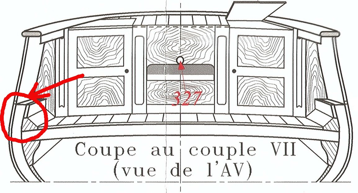

Donc voilà, certains sont déjà au courant, je me propose de construire cette goélette d'après le plan de l'AAMM. J'ai scanné le plan et je redessine les parties qui m'intéressent dans Illustrator, ce qui me permettra de les imprimer à n'importe quelle échelle sans perte de qualité. J'en suis aux couples. J'ai relevé les tracés sur la vue face/arrière suivant le découpage proposé, cela en fait 13 écartés de 4,3 cm entre axes, soit 3,8 cm si j'utilise du contre plaqué de 5 mm, sont-ils suffisamment proches les uns des autres ?
En relevant, sur la vue de profil le tracé du pont pour chaque couple je me suis aperçu d'une chose étrange, la distance entre les bouches des caronades et le livet du pont est différente pour chacune, ce qui me paraît impossible. Sur le plan, le pavois est plus haut en M qu'aux extrémités. Les sabords étant à double mantelet, peut-on imaginer des mantelets différents pour chaque sabord pour compenser cette différence ? Ou est-ce le tracé du livet de pont qui est faux, ou le tracé de la lisse de pavois? Le plus simple serait d'adapter la taille des mantelets.
D'autre part, le pont accuse une tonture de 9,3 mmm et un bouge de 7,8 mm au maître couple, je me demande si j'arriverai à courber autant un pont en contre plaqué.

j'ai recueilli d'autres avis et c'est effectivement une erreur de tracé, comme le bouge du pont est trop important pour ce genre de navire, 30 cm pour une largeur de 7,20 m et que la tonture très accusée, j'ai décidé de modifier le tracé du pont. J'ai repris, sur un schéma de caronade la distance entre la bouche, la barre de fixation de l'affût au bordé et le pont, j'ai reporté ces distances sur le plan, le pont s'en trouve remonté et est donc parallèle à la lisse de pavois à cet endroit (entre les caronades) Comme je ne suis pas expérimenté, j'agis selon ce que je crois être logique. Aussi j'aimerai avoir votre avis sur ma démarche.
J'ai plusieurs questions d'ordre général :
1) le pavois a t-il une hauteur constante le long de la coque?
2) sur ce genre de sabord à double mantelet, le seuillet est t-il perpendiculaire aux montants du sabord ou suit-il la courbe du pont?
3) la première préceinte est-elle parallèle à la bauquière? (en vis à vis?)
4) Sur le schéma suivant, comment s'appellent ces pièces (1 et 2) Ont-elles une section constante? (cf deuxième schéma où elles sont plus petites)
