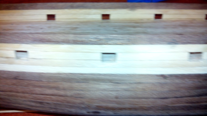

Bonjours!Sergio 42 peux tu nous montrer une photo de ton projet, pour que je puisse voire ou tu en ai avec ton cutty sark svp merci.
ps j ai vue que tu conte finir ta coque avec des tôles de cuivre! c est pas une obligation,moi j ais finis le mien avec des liteaux de bokapy de 0,5*6*660 et ça donne ça!

Bonjour! sergio 42 ,maintenant il te faut un bon ponçage pour lui donner une forme plus féminine(douce) ,et recoller des baguette plus fine par dessous pour une bonne finition,moi c est comme ça que j ai procédé.

MessageSujet: Re: Le cutty sark restauration au 1/96ème   Le cutty sark restauration au 1/96ème - Page 2 EmptyLun 9 Fév 2015 - 15:22
Ca vient peut-être de la photo oblique ??? scratch

re: il 'y a pas que les lattes qui sont de travers
si tu as utilisé de la colle blanche les lattes se décollent bien au décapeur thermique où avec un sèche-cheveux

Bonsoir! sergio 42 ,il faut absolument que tu mette a angle droit la partie pont avant et pont arrière!Le cutty sark restauration au 1/96ème - Page 2 Img_2061
respecte les dimensions de ton plan, elle sont a l échelle de ton bateaux !car si tu ne fait pas ça ! tu va avoir des problèmes pour la suite de ton montage,
pour ce qui est de ta coque,donne lui un bon ponçage,et recolle des baguettes plus fine par dessus ça lui donnera une finition exceptionnel,moi c est comme ça que j ai procédé

je pense que tu va avoirs un petit problème du cotte des flancs ,revoit les meurtrière elles sont trop hautes
 Le cutty sark restauration au 1/96ème - Page 2 Img_2060Le cutty sark restauration au 1/96ème - Page 2 Img_2062
Après tu pourra continuer sen problème, la suite de ton cutty sark.

Bonjours ! sergio 42 je pense que t est meurtrière son un peux haute,revois mes photos,elles commence a la hauteur du pont.tu est trop haut!pour ce qui est du petit livre je te rassure tous de suite ,il n y a que 4 page en français ,le reste est dans d autre langue.voici le dessin de comment tu doit procédé.
Le cutty sark restauration au 1/96ème - Page 2 Img_2010
J espère que ça te sera outil! a plus.
