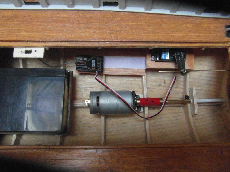

salut a tous un petit aperçu de mon avancé sur l'installation et raccordement Electrique et motorisation reste  plus qu'a câbler, juste un petit aperçus pour pas perdre trop longtemps le contact sur le forum
a tous

Toujours propre sourire
Petites remarques habituelles :
- l'interrupteur est trop exposé à l'eau.
- le moteur fait un petit angle par rapport à l'étambot entraînant bruit et pertes de rendement.
- essaie de remonter un peu le rx (trop à fond de cale), le 2,4Ghz ne passe pas à travers l'eau.

peu tu me dire par là comme je dit souvent je connais pas encore bien tout les thermes de mots
que veut tu dire le moteur a un petit a un petit angle par rapport à l'étambot bruits et pertes
a quel sujet
et monter un peu le rx
merci et excuse moi A+

Bonsoir Michel,
beau travail encore,
je suis d'accord avec Pat et surtout pour l'intérupteur, tu dois mieux le protéger contre l'eau, c'est trop dangereux Exclamation
a bientôt,
Olav
