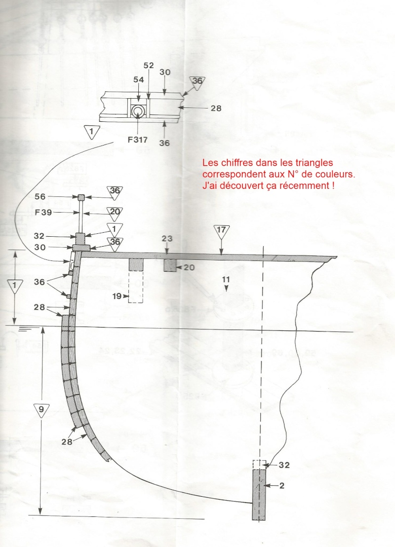

Comme c'est ma première maquette...
Je viens seulement de m'apercevoir que les chiffres dans les triangles correspondent à des N° de peinture d'une nomenclature jointe au kit, et pourtant j'ai cherché !
- Si ça peut aider quelqu'un !
3-mâts barque Pourquoi-Pas? (Billing Boats 1/75°) de Daniel35 - Page 3 Codcou10
- J'en profite pour vous montrer l'avancement..., j'ai doublé les parois des structures.
