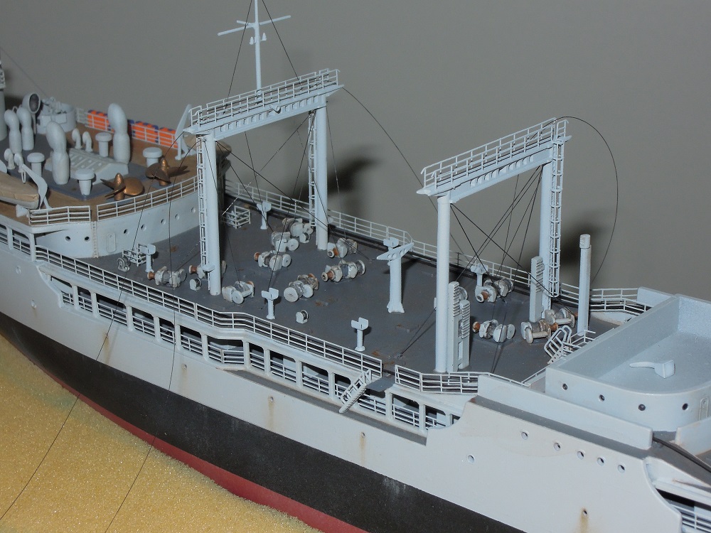

Merci pour vos message
Après quelques semaines de vacance j'ai repris le montage de la Saône que j'espère bien terminer pour le mois prochain
J'ai donc vieilli et sali le pont avec un jus brun qui s'est déposé autour des trappes de visite et sur d'autres accessoires
Il restera à faire des salissures sur les mâts et superstructures pour rendre l'ensemble "cohérent"
J'ai presque terminer la zone appelée "Pont de manœuvre arrière", les bras de ravitaillement seront montés à la fin, les câbles
qui pendent de chaque côté seront reliés à leurs extrémités

 Vues sur les salissures du pont

Les câbles de traction des bras sont mis en place sur leurs treuils, suivi de la pose des rambardes

Les échelles d'accès aux coupées sont misent en place, celle de bâbords est dépliée

Prochaine étape, le montage de la partie appelée château ou timonerie

Bonjour Michel.
Superbe pour les rambardes, si les miennes étaient aussi bien posées je serai bien content, en plus le profilé à l'air rond comme les vraies et il y a des arrondis dans les angles ! Il va falloir que je fasse des efforts, gast ! La pose est toujours délicate et Nicolas a raison, on devrait partir de l'axe du navire et aller "mourir" comme il le dit, c'est à dire terminer bien net aux extrémités, mais c'est pas pas toujours évident. N'empêche c'est un superbe boulot.
Par contre, ce qui me va pas, se sont les feux de navigation. Ces cônes assez disgracieux sont a mon avis à virer par dessus bord,  Wink Laughing ou du moins à modifier. Il faudrait que tu fasses comme sur la photo de la cinquième page de ce montage, on y voit le feu tribord et également page 144 et 146 du livre sur les pétroliers ravitailleurs. Je pense qu'il est sans trop de difficulté possible d'enlever les cônes vert et rouge, de les modifier et de créer à l'aide de carte plastique un écran que tu peindras en vert et rouge ou peut-être en noir car les écrans sont devenus noirs dans les années 70, fin 70, je ne me rappelle plus vraiment la période. Les cônes blanc dans la mâture sont aussi assez disgracieux et gâche un peu, vu ton niveau, je pense que tu peux améliorer cela sans problème. Je sais, je sais, je suis un peu "casse bonbons", mais ce montage est d'un niveau très très bon voir plus, non, non, je ne te flatte pas Wink Laughing et cela serait dommage de laisser quelques détails facile à changer, gââââcher toussa. Pense également au feu de poupe qui est souvent oublié sur de nombreuses maquettes. Tout cela est bien sûr un avis personnel et comme d'habitude c'est ton montage et tu le fais si tu le veux, mais, mais, Pétrolier ravitailleur d'escadre  LA SAÔNE - HELLER 1/400  - Page 20 Q0UC2ACGptmYhsyqgWhMaYaoZ0BNnhADQKAmBZIoWJgROK0FoQ7NZlQJUBhgcTm6AAB4N3RjdRgSfQAAAABJRU5ErkJggg== Wink bonne continuation.
A+, PLEF.

Merci pour vos messages d'encouragements et aussi vos conseils qui seront toujours bienvenus
afin de réaliser une maquette plus authentique
à Nicolas: Le bâchage de la drome est réalisé avec du papier cache Tamiya, je retiens ta combine pour les rambardes, je n'y avait pas pensé,il est effectivement plus simple
                de commencer à l'axe du navire pour terminer avec l'intervalle plus court vers une échappée ou échelle, la symétrie serait plus harmonieuse
                Bonne suite pour ton sublime Richelieu Cool
à PLEF: J'ai agrandi des photos pour voir de plus près ces feux de position, il y a bien les lanternes colorée mais elles se trouvent  à l'intérieur d'un caisson coloré
             en vert ou rouge et à moitié ouvert à l'avant, j'en déduit que les feux doivent être visibles de l'avant ou de côté mais pas de l'arrière
Pétrolier ravitailleur d'escadre  LA SAÔNE - HELLER 1/400  - Page 20 R110
Pétrolier ravitailleur d'escadre  LA SAÔNE - HELLER 1/400  - Page 20 R210
Ca mérite une amélioration car ça ne le fait pas bien, il faut rajouter une tôle en PE coudée à 90 et colorée
En ce qui concerne les feux de mature ils semblent gris foncé, en fait je ne sait pas trop en quelle teinte il faudrait les faire.
Je vais essayer de trouver le feu de poupe sur mon plan
Voilà cher PLEF, tes précisions méritent considération et je ne te trouve pas casse bonbons (pour le moment) Laughing Laughing Laughing
Bonne journée
