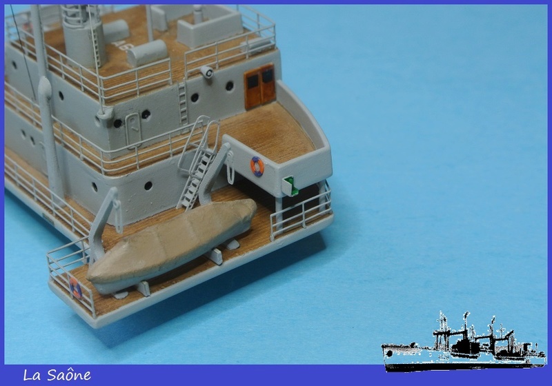

Merci Jean-François
Eh oui tu connais bien aussi les problèmes d'intervalles avec les rambardes, il faut calculer pour que les raccords tombent dans des endroits
pas trop gênants ou presque!
En voici un qui ne se voit pas et celui du haut qui se voit un peu plus Shocked

salut
superbe j'adore cheers le bâchage de la drome est très réaliste ..papier a cigarette ou autres?
en ce qui concerne les rambarde le "truc" est de partir de l'axe du navire et d'aller "mourir" ,terme qui désigne chez lez rambardistes la fin des rambardes avec l'espace qui reste regarde bien sur un vrai bâtiment ,ces espaces sont généralement a coté d'une échelles ou a la fin d'une rambarde ,ou le début pour nous Very Happy ....car eux ils partent toujours du milieux du bâtiment ou d'un point défini ....ainsi cela leur évite les calculs et c'est plus esthétique , mais l'inverse peut être vrai ...moins joli d'avoir le raccord dans l'axe ou acoté de celui ci .. mon premier boulot dans la métallerie ...enfin devrai je dire, comme arpette ma fait travailler avec un ancien rambardiste de chantier naval ...qui avait comme spécialité dans cette boite ...les rambardes Very Happy )

à Nicolas: Le bâchage de la drome est réalisé avec du papier cache Tamiya, je retiens ta combine pour les rambardes, je n'y avait pas pensé,il est effectivement plus simple
                de commencer à l'axe du navire pour terminer avec l'intervalle plus court vers une échappée ou échelle, la symétrie serait plus harmonieuse

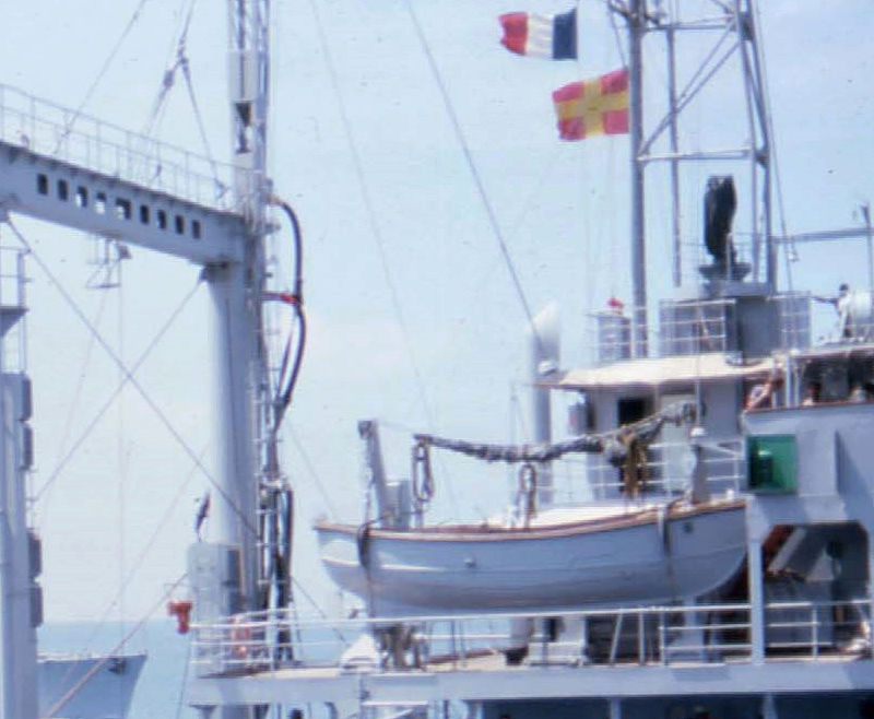

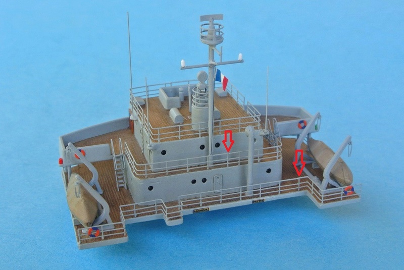

à PLEF: J'ai agrandi des photos pour voir de plus près ces feux de position, il y a bien les lanternes colorée mais elles se trouvent  à l'intérieur d'un caisson coloré
             en vert ou rouge et à moitié ouvert à l'avant, j'en déduit que les feux doivent être visibles de l'avant ou de côté mais pas de l'arrière
Pétrolier ravitailleur d'escadre  LA SAÔNE - HELLER 1/400  - Page 14 R110
Pétrolier ravitailleur d'escadre  LA SAÔNE - HELLER 1/400  - Page 14 R210
Ca mérite une amélioration car ça ne le fait pas bien, il faut rajouter une tôle en PE coudée à 90 et colorée
En ce qui concerne les feux de mature ils semblent gris foncé, en fait je ne sait pas trop en quelle teinte il faudrait les faire.
Je vais essayer de trouver le feu de poupe sur mon plan
Voilà cher PLEF, tes précisions méritent considération et je ne te trouve pas casse bonbons (pour le moment) Laughing Laughing Laughing

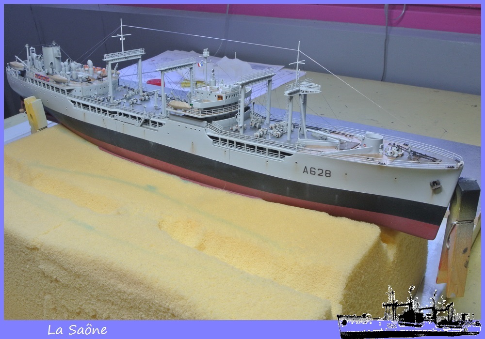

Merci Pierre et Laurent pour vos messages Very Happy
Quelques nouvelles du montage
Pétrolier ravitailleur d'escadre  LA SAÔNE - HELLER 1/400  - Page 14 T111

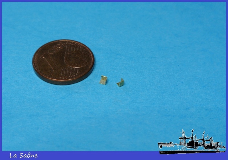

J'ai repris les feux latéraux en fabricant des supports en PE que j'ai ensuite peint en vert et rouge
Pétrolier ravitailleur d'escadre  LA SAÔNE - HELLER 1/400  - Page 14 T211
Pétrolier ravitailleur d'escadre  LA SAÔNE - HELLER 1/400  - Page 14 T311

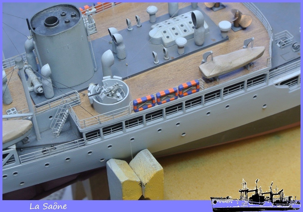

J'ai aménagé le pont de manœuvre avant avec son portique et son mât de charge qui servait à l'embarquement des vivres
la corne du mât est positionnée sur son support au poste de repos.
Pétrolier ravitailleur d'escadre  LA SAÔNE - HELLER 1/400  - Page 14 T411
Pétrolier ravitailleur d'escadre  LA SAÔNE - HELLER 1/400  - Page 14 T511
Pétrolier ravitailleur d'escadre  LA SAÔNE - HELLER 1/400  - Page 14 T611
La dernière étape de ce montage arrive avec la finition de la plage avant, l'installation des bras de ravitaillement et les diverses
 antennes et câbles manquants

Allez encore quelques photos avant la fin qui cette fois est proche
J'ai terminé la plage avant et installé les haubans qui relient les mâts
Pétrolier ravitailleur d'escadre  LA SAÔNE - HELLER 1/400  - Page 14 U110
Les haubans son tendus à l'aide d'une pince à linge que je laisse pendre, ce qui permet d'exercer un couple constant et léger sur le fil qui est fixé
 sur l'anneau avec un point de cyano
Pétrolier ravitailleur d'escadre  LA SAÔNE - HELLER 1/400  - Page 14 U210
Pétrolier ravitailleur d'escadre  LA SAÔNE - HELLER 1/400  - Page 14 U310
Pétrolier ravitailleur d'escadre  LA SAÔNE - HELLER 1/400  - Page 14 U410
Pétrolier ravitailleur d'escadre  LA SAÔNE - HELLER 1/400  - Page 14 U510
Pétrolier ravitailleur d'escadre  LA SAÔNE - HELLER 1/400  - Page 14 U610
Encore quelques bricoles et les bras de ravitaillement, à bientôt
