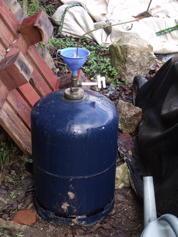

eh bien pourquoi ne pas vous chauffer avec.Une bouteille de gaz vide feras l'affaire.Attention DANGER quelques règles avant de la découper.
Mon chauffage d'atelier en cours de fabrication,première chauffe en extérieur pour brûler la peinture.
Que faites vous de vos chutes de bois ? <a href=Que faites vous de vos chutes de bois ? Imgp0610" />
Que faites vous de vos chutes de bois ? <a href=Que faites vous de vos chutes de bois ? Imgp0611" />
la suite de la fabrication
Que faites vous de vos chutes de bois ? <a href=Que faites vous de vos chutes de bois ? Imgp0612" />
Que faites vous de vos chutes de bois ? <a href=Que faites vous de vos chutes de bois ? Imgp0613" />
Que faites vous de vos chutes de bois ? <a href=Que faites vous de vos chutes de bois ? Imgp0614" />
Voila ,mon atelier bien chauffé pour que dalle
Que faites vous de vos chutes de bois ? <a href=Que faites vous de vos chutes de bois ? Imgp0621" />
Que faites vous de vos chutes de bois ? <a href=Que faites vous de vos chutes de bois ? Imgp0622" />
Enfin presque,j'ai payer 15€ pour les tuyaux d’évacuation.
J'ai percé quelques trou de 10 mm sous le foyer pour une meilleure combustion.
Attention ne vous lancer pas dans la découpe de la bouteille sans prendre les précautions absolument vitale,pour ceux qui sont intéressés poste moi votre mail perso je vous enverrais les mesures a prendre absolument.

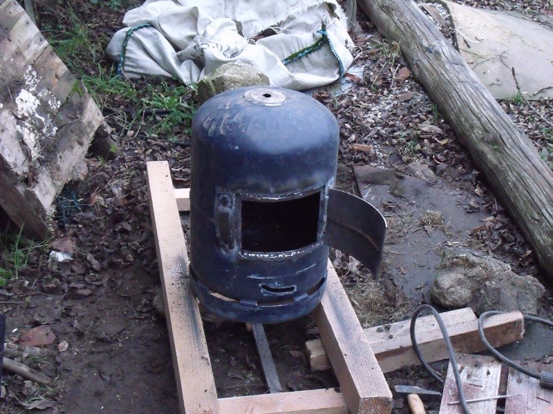

Que faites vous de vos chutes de bois ? <a href=Que faites vous de vos chutes de bois ? Dscf4816" />

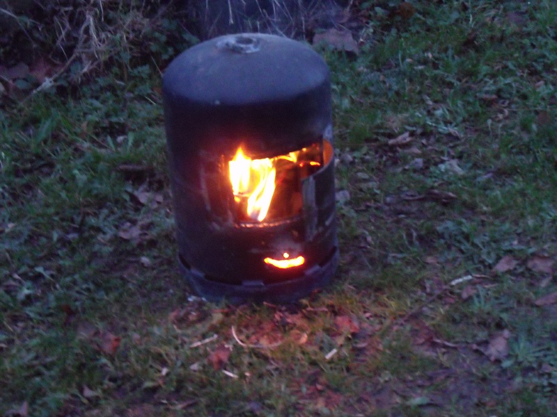

brulage peinture
Que faites vous de vos chutes de bois ? <a href=Que faites vous de vos chutes de bois ? Dscf4817" />
pose loquet et volet de réglage
Que faites vous de vos chutes de bois ? <a href=Que faites vous de vos chutes de bois ? Dscf4818" />
grille
Que faites vous de vos chutes de bois ? <a href=Que faites vous de vos chutes de bois ? Dscf4819" />
essaie avec support future protection
Que faites vous de vos chutes de bois ? <a href=Que faites vous de vos chutes de bois ? Dscf4911" />
il seras en place des que j'aurais les tuyaux
jusque la c'est tout de la recup

Utilisateur heureux d'un poêle à la maison, je me permet quelques remarques :
- le détecteur de fumée sera bientôt obligatoire et ne coûte que quelques zeuros (même si cela ne concerne que le logement, certains passent plus de temps à l'atelier qu'à la cuisine sourire )
- un poêle standard est aussi très chaud (à part ceux à granulés)
- essayez de faire une ou deux chicanes dans le haut de la bouteille, vous chaufferez moins l'extérieur de la maison sourire
Il y avait aussi un poêle (plus gros) dans l'atelier de menuise de mon grand père, j'y ai passé quelques jeudis ...
pat_2b
Que faites vous de vos chutes de bois ? Bandea11
http://pdurieux.free.fr/
