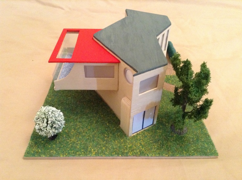

Je vous présente ma deuxième maquette de maison moderne (toujours à l'échelle 1/50). J'ai utilisé les mêmes matériaux, à savoir du balsa de 2mm d'épaisseur pour les murs et la toiture, les fenêtres (de type hublot) ont été créées sur ordinateur ainsi que les portes, baies vitrées... les autres fenêtres translucides ont quant à elles été réalisées avec du papier calque ; les deux parties vitrées du "balcon/terrasse" ont été faites avec du transparent de rétroprojecteur... La piscine a bien évidemment été imprimée, en respectant les proportions.
Vue : devant
Présentation de ma deuxième maquette de maison moderne 2013-010
Vue : droite
Présentation de ma deuxième maquette de maison moderne 2013-011
Vue : gauche
Présentation de ma deuxième maquette de maison moderne 2013-012
Vue : derrière
Présentation de ma deuxième maquette de maison moderne 2013-013
Vue : dessus
Présentation de ma deuxième maquette de maison moderne 2013-014
J'essaie de m'améliorer de maquette en maquette...et je pense être sur le bon chemin, qu'en pensez-vous ?

Je pense que tu es sur une très bonne voie et là cette fois ci il y a une pente sur le toit pour l'évacuation des eaux de pluie, j'aime bien son architecture Wink

Il y a de l'idée, mais la piscine sous le balcon: danger!! sunny

Un nouveau projet qui ne manque pas d'allure. Tu oses et c'est très bien ainsi.
Quelques remarques... Tu réalises un vrai travail d'architecte, avec ses qualités et ses défauts !
L'éternel "combat" entre concepteur et réalisateur !
Pour avoir travaillé plusieurs années dans le bâtiment, j'ai pu mesuré le "fossé" qui sépare souvent l'idée du concret. En effet c'est toute la différence entre "bureau d'étude" d'une part et "bureau des méthodes" d'autre part, pour reprendre des termes techniques.
Pour être plus précis, le balcon est en "porte à faux", ce qui implique deux méthodes:
- soit une poutre qui vient supporter le balcon par dessous ou par dessus,
- soit un mur dit "mur voile" en béton armé qui intègre la fenêtre coté buisson.
Dans un cas comme dans l'autre, poutre ou mur doivent impérativement se prolonger dans la pièce, souvent de plusieurs mètres. D'où un encombrement important dans le logement ... Crying or Very sad
En premier vient "l'idée" ensuite viennent les discussions avec l'entrepreneur...

En effet c'est à prendre en compte, ce type de maison me fait penser au film de Jacques Tati Wink

Tu peux élargir ton balcon et faire redescendre les charges sur deux poteaux, comme ça tu peux prolonger ou déplacer ta piscine afin d'avoir une partir en dessous de ton balcon et une partie à l'air libre, ça devient à la mode !
