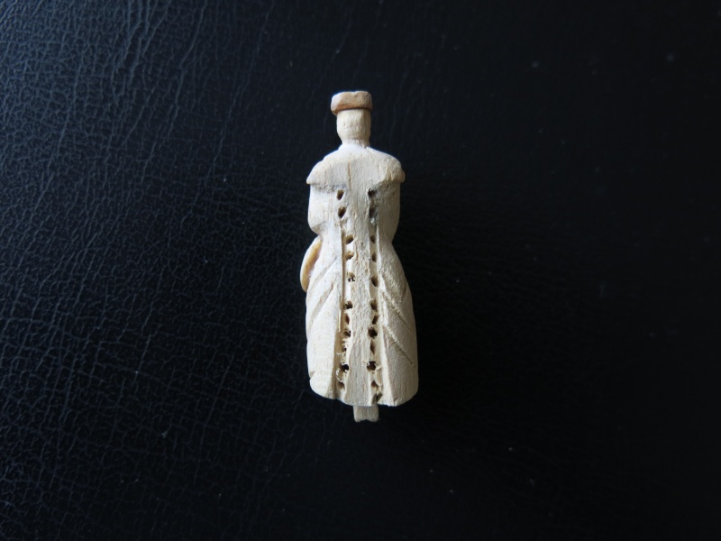

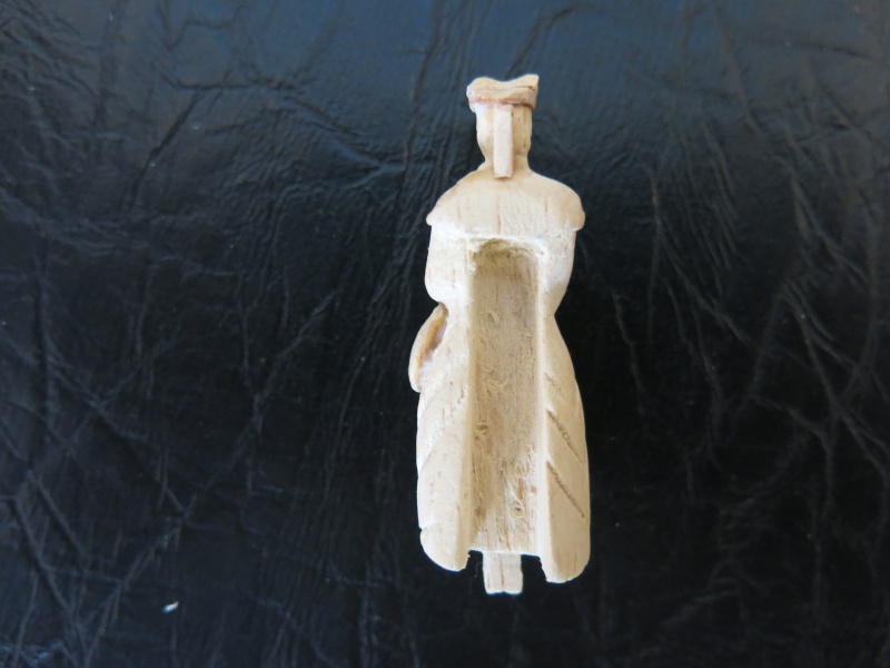

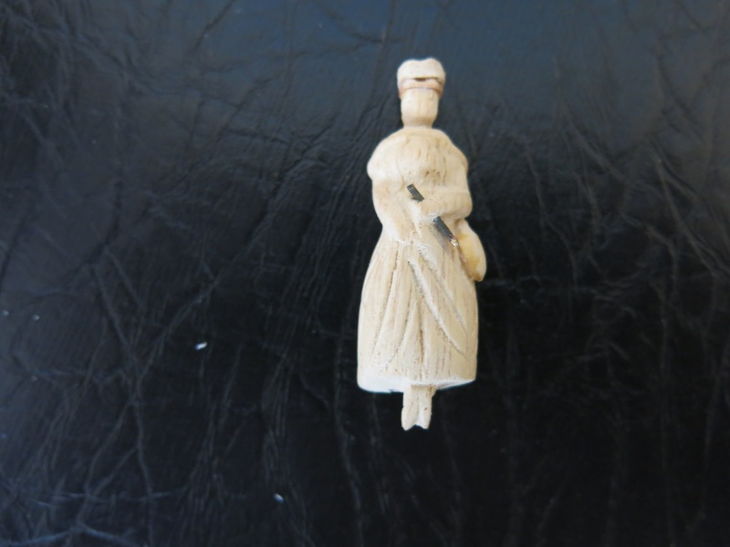

Avant cela, après quelques essais peu concluants avec de la pâte à modeler à cuire, j'ai opté pour le bois pour sculpter ma figure de proue, avec le matériel suivant, toujours très basique :
HMAV Bounty de Del prado au 1/48ème - Page 5 J_03010
ébauche de la tête dans un bloc de bois tendre grossièrement découpé dans les dimensions approximatives de Miss Bounty :
HMAV Bounty de Del prado au 1/48ème - Page 5 J_00110
premier jet :
HMAV Bounty de Del prado au 1/48ème - Page 5 J_00410
HMAV Bounty de Del prado au 1/48ème - Page 5 J_01810
évidement de la face arrière pour l'encastrement dans la courbe de capucine :
HMAV Bounty de Del prado au 1/48ème - Page 5 J_00910
HMAV Bounty de Del prado au 1/48ème - Page 5 J_01910
Mise en situation :
HMAV Bounty de Del prado au 1/48ème - Page 5 J_02210
après passage au vernis satiné :
HMAV Bounty de Del prado au 1/48ème - Page 5 J_02910
Le résultat n'est pas génial ( je n'ai pas les talents de sculpteur de MIC, Pégase, offencer, benaben et consorts ...), mais bon, ça reste au niveau du kit et ça ira pour moi.
