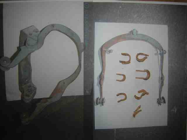

Comme Batelier 19, avec ses chenilles , moi j ai un prob avec mes étriers de mon train atterrissage, la bijouterie en bois c'est pas de la petite bière, comme vous pouvez le voir , j avais dit délicat et fragile , j en suis au huitième en 48 h mais je pence avoir trouver la solution, je me suis fait un espèce de cp avec 3 planche de 1 mm en croisent le fille du bois, et je crois  que cette fois si ça devrais fonctionner donc a suivre
le Dewoitine D520 façon papy loic - Page 3 11710

Belle patience Wink

trève de plaisanterie... en suivant le montage d'un D520 sur un autre forum, si j'ai bien retenu le commentaire, il y a un déport  de 1 ou plusieurs degrés sur la dérive de l'avion pour contrecarrer l'effet de couple de l'hélice. j'espère que ce n'est pas une connerie!
le Dewoitine D520 façon papy loic - Page 3 Le_311
